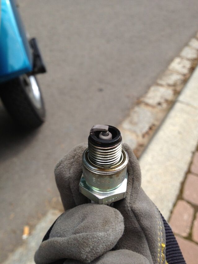

Habe heute wieder die HD 71 reingedreht. totaler Reinfall. keine Leistung mehr, bei knapp 35km/h war Schluss. Gemisch tropfte aus dem Auspuff. Zündkerze NGK B6HS (glaube ich) schwarz auf schwarz.Beim Ausbau fiel mir allerdings auf, dass der Leerlauf sehr hoch eingestellt war und die Schelle des Vergasers nur halb aufsass. Hatte versuchts den Vergaser einzubauen mit eingebautem Tank... Mea culpa. Falschluft war also Fehlalarm.
Also wieder HD 64 rein. vespa rennt wieder 55km/h. Wheelie ist wieder möglich, kein Hochdrehen im Stand mehr. Nach einer Minute im Leerlauf geht die Maschine aus.
Kerze ist allerdings wieder hell, eine Seite war aber noch dunkler.

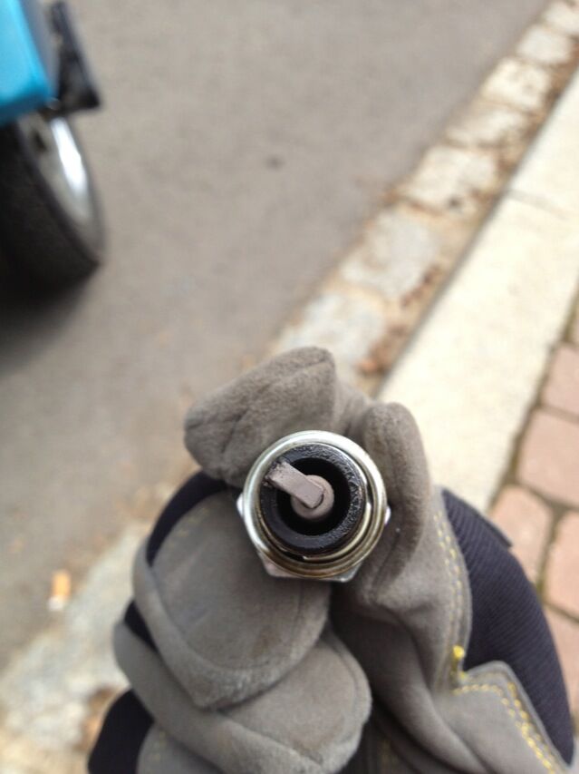

ich habe die HD auf 64 umgestellt. Rennt gut. Es scheint mir als wäre die Vespa etwas "schneller" geworden.
Zündkerze im Anhang. Sieht doch gut aus, oder? Schwarzer Ring, helle Mitte.

Könnte schon sein. Wie sieht denn die Kerze aus?
Sobald ich die Möglichkeit habe reiche ich ein Foto nach. Das Gehäuse ist leicht ölig, die Elektrode trocken hell. Naja, ohne Fotos sinnlos.
