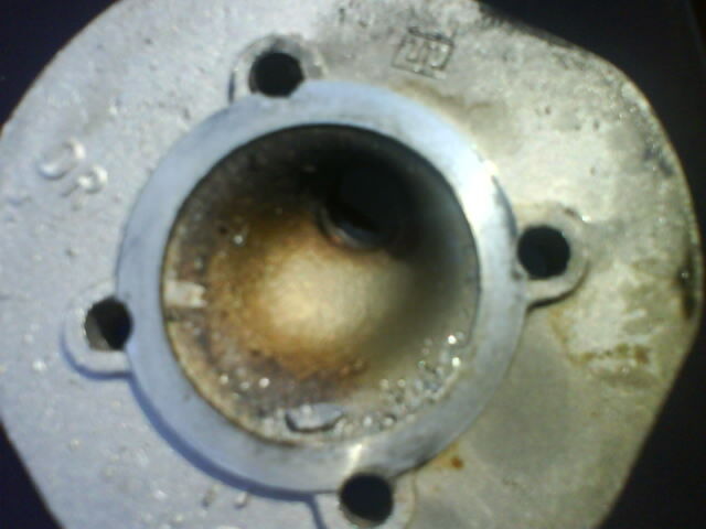

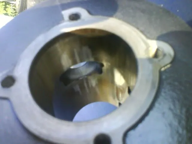

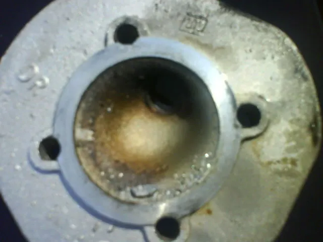

    So, die Ursache ist gefunden :+1 , das wars wohl erst mal mit :-7
    Zylinder, Kolben, etc. kann ich wohl getrost in die Tonne hauen - sehr kurzes Vergnügen. 80€ für 450km....
    Was mir mehr Sorgen macht, ist, daß ich bisher das kleine Stück von dem abgebrochene Seegering noch nicht gefunden habe.
    Befürchte, das hat sich nach unten Richtung Kurbelwelle durchgemogelt. Außerdem sieht mir der Kolbenbolzen etwas mitgenommen aus.
    Weiß jetzt gar nicht mehr, wie der vor dem Umbau aussah, habe ich nicht drauf geachtet.
    Wer hatte denn auch schon mal so eine tolle Erfahrung :+3 und kann mit Tipps geben ?
    - Wie kam es dazu ? (Ringe waren beim Einbau an Ihrer Stelle, alles schön eingeölt und auch schön galama eingefahren. Kerze immer wieder kontrolliert, war immer wie auf dem Bild. Also eigentlich i.O. oder?)
    - Warum erst nach 450km ? Und warum ging die Vespa "nur" während der Fahrt aus ? Hätte beim dem Ergebnis heftigeres erwartet.
    - Würdet Ihr alles zerlegen, um sicher zu gehen, daß nichts nach unten durchgefallen ist, oder drauf verlassen, daß alles ohne Widerstand und Geräusche durchdreht ?

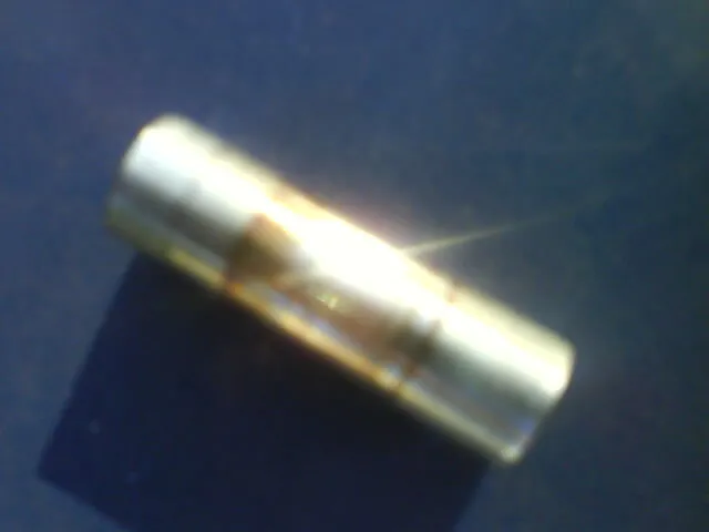

    Das Phänomen, dass eine defekte Bremslichtbirne den Zündstrom unterbricht, gibt es bei der PK nicht.
    Die Bremslichtbirne ist bei mir in Ordnung. Die Birne vom Rücklicht ist defekt, wie es auch "manollo.j" beschrieben hatte.

    Beim Orginal Kabelbaum ist es so das durch die defekte Lampe der Motor ausgeschaltet wird als würdest Du den Killschalter drücken. Meine ich zumindest. Zumindest ist es so ähnlich.
    Abenteuerliche Konstruktion, würde ich sagen :D - Aber so kann wenigstens keiner mit kaputtem Licht fahren....

    Die Birne vom Rücklicht werde ich ja eh ersetzen und bin dann wirklich gespannt, ob die Reuse dann wieder läuft.
    Aber kann mir einer mal den Zusammenhang zwischen durchgebranntem Rücklicht und startunwillger Vespa (bzw. trockener Kerze) erklären ?

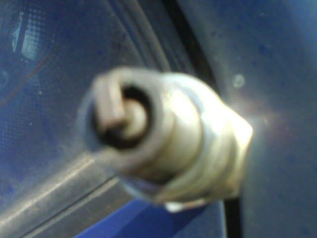

    So, neue Kerze ist drin und - sie läuft !!!
    Ich hätte ja wirklich alles erwartet, aber DAS nicht.
    Sonst hätte ich na nicht so nen riesen Beitrag getippt.
    Das einzige, was mich jetzt doch ein wenig wundert:
    War die Kerze zu alt - warum kamen die Aussetzter mit einem Schlag ?
    Da hätte ich eher erwartet, daß sie erst gelegentlich zickt und dann eben immer mehr.
    War die Kerze defekt - warum lief sie immer die ersten km kalt einwandfrei ?
    Da hätte ich erwartet, daß sie die Zicken immer macht, egal ob warm, kalt.....
