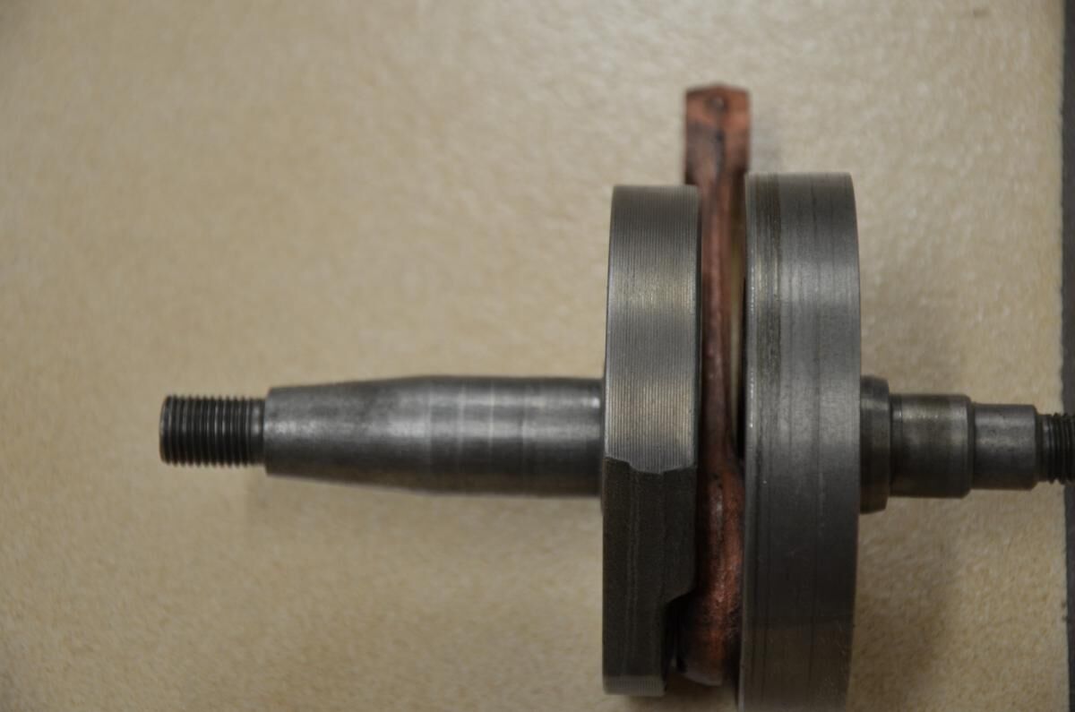

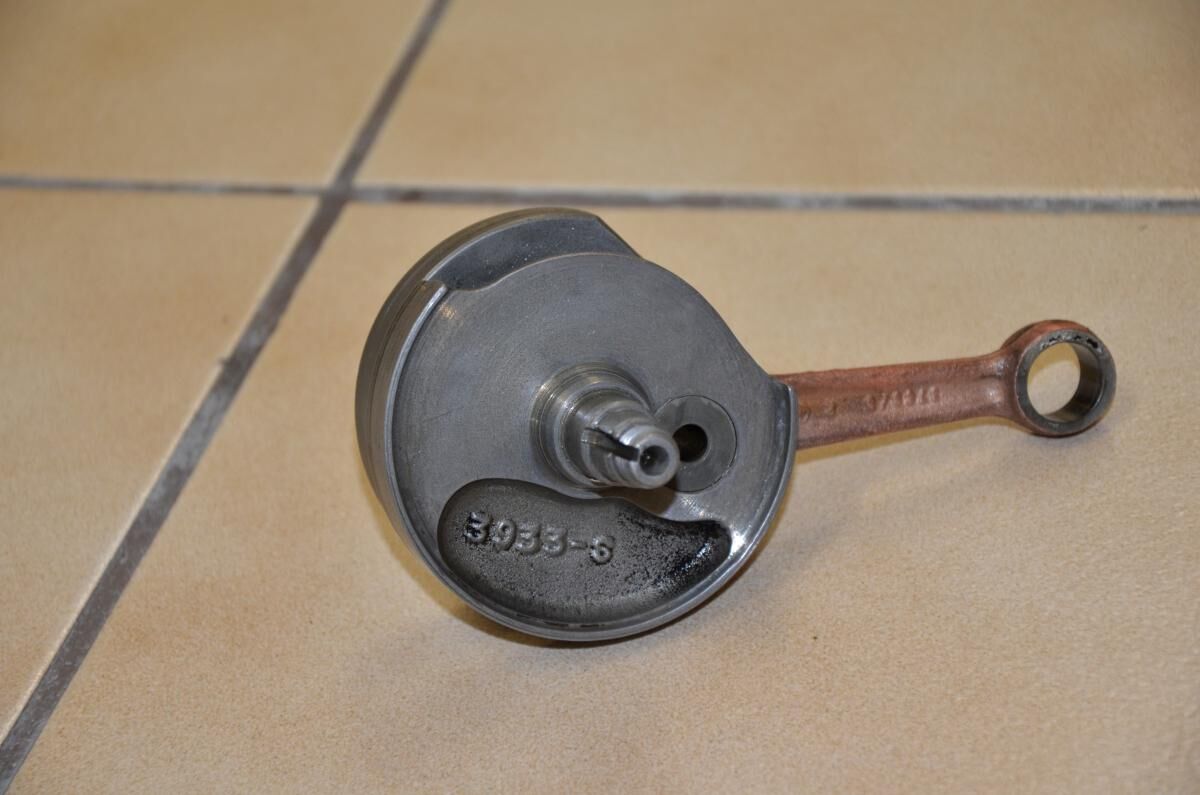

    Original Piaggio HP4 Rennkurbelwelle, keine Riefen, Kratzer, etc. Lager und Pleuel sind ok, Nuten beide ok, nur das Gewinde auf der LiMa Seite braucht ein bisschen Zuneigung (siehe Fotos)
    Zustand wie auf den Fotos
    Preis 20€ exkl. Versand

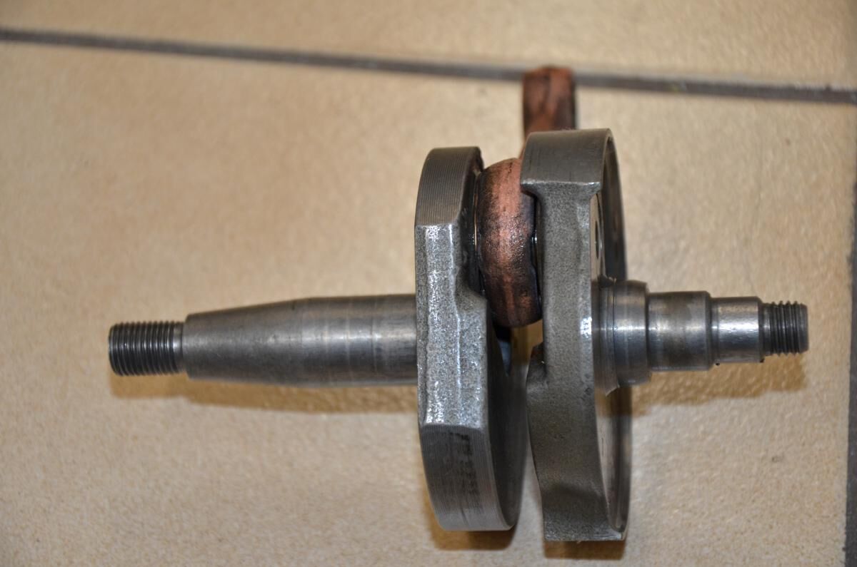

    gut das sind klare worte ... dann nehm ich die HP4 welle

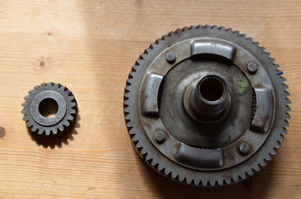

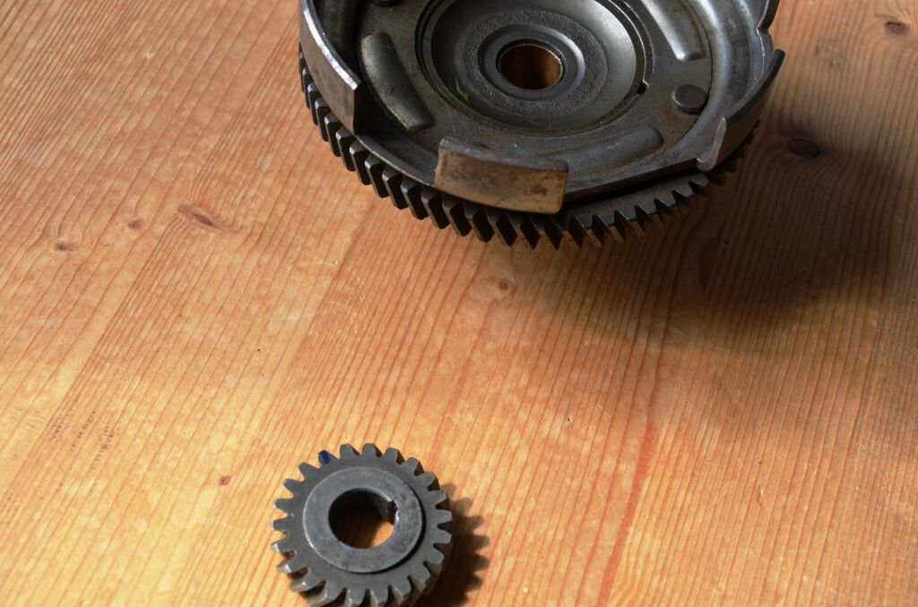

    ich habs nochmal nachgezählt aber wieder komme ich auf 22 bzw 66 und 66/22=3 oder hab ich da einen denkfehler?!

    hier sind die bilder von der schrägen 3.00er primär ... es sind 22 bzw 66 zähne

    diese infos bez. der HP4 welle hab ich noch auftreiben können:
    Bei der HP4-Originalkurbelwelle scheint es sich auch um eine sog.
    Rennwelle zu handeln. Denn mit mit ca. 132° öffnungswinkel ist sie schon
    um einiges potenter als die Serienwelle mit ihren bescheidenen ca. 97°
