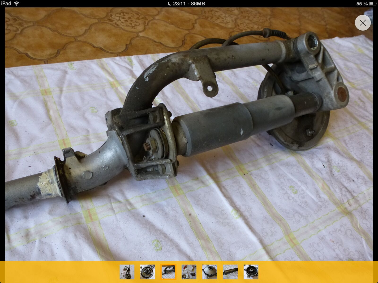

ok, vielen Dank dafür... Kannst du mir vielleicht auch noch sagen was an das Loch an der Seite der Gabel befestigt wird?
Der Kotflügel wird oben mit drei Schrauben befestigt und die an der Seite. Zwischen Kotflügel Seite und Loch Seite wo die Schraube rein soll habe ich einen Abstand von ca 25mm. Gibt es da ein Differenzstück was zwischen rein muss?
Finde leider nichts dazu...
Hoffe es ist einigermaßen verständlich -
Das Bild habe ich aus dem Netz kopiert. Um diese Gabel handelt es sich.
Wenn ich allerdings bei der besagten Schnecke auf die Mdelle klicke auf welche se passen soll, ist meins nicht gelistet. PK 50 XL V5X3T
