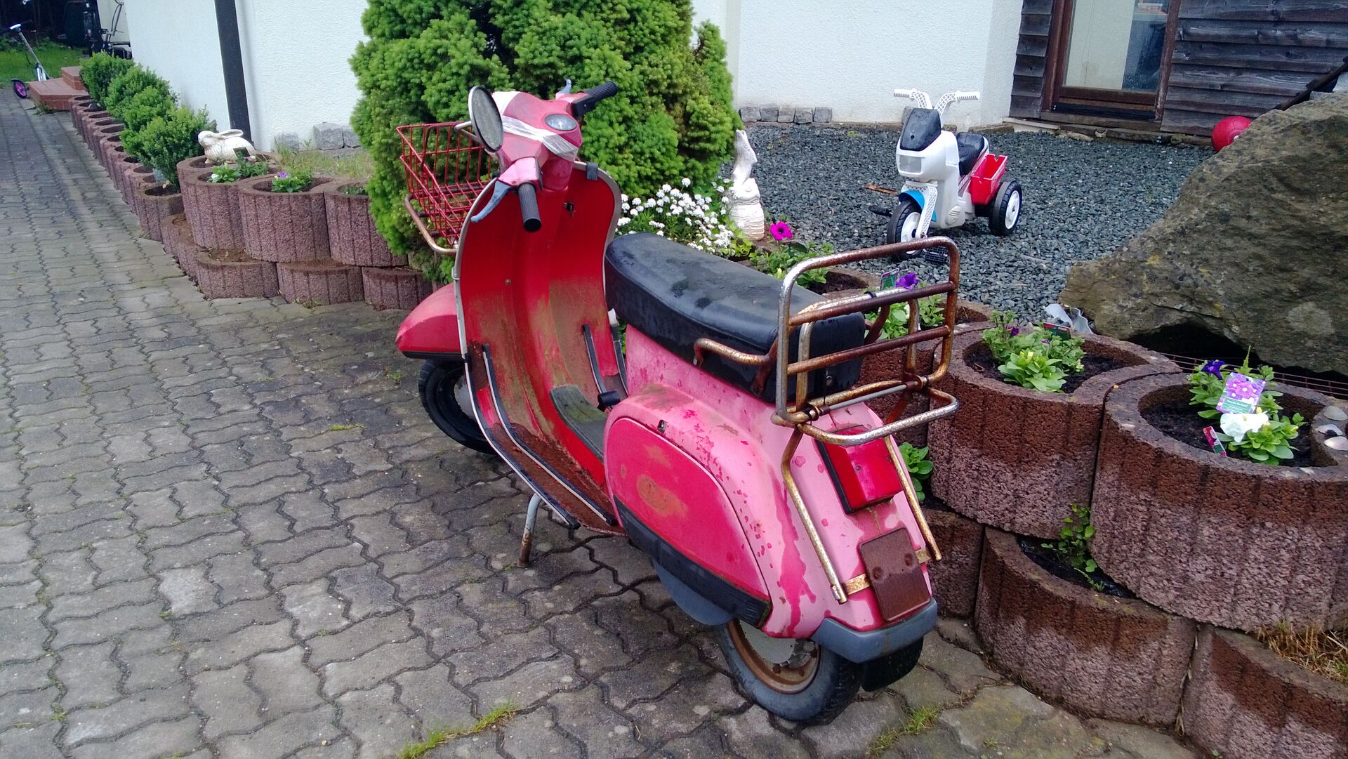

    Folgendes Angebot habe ich heute per Mail bekommen!
    Sieht fürchterlich aus, lohnt sich sowas noch? Leider habe ich keinen Preis und noch keine Info ob der Motor läuft.
    Was würdet ihr für so einen Haufen noch zahlen? Ich denke geschenkt werde ich ihn nehmen, aber Geldbezahlen?
    Was denkt ihr?
    Grüße Dimi
