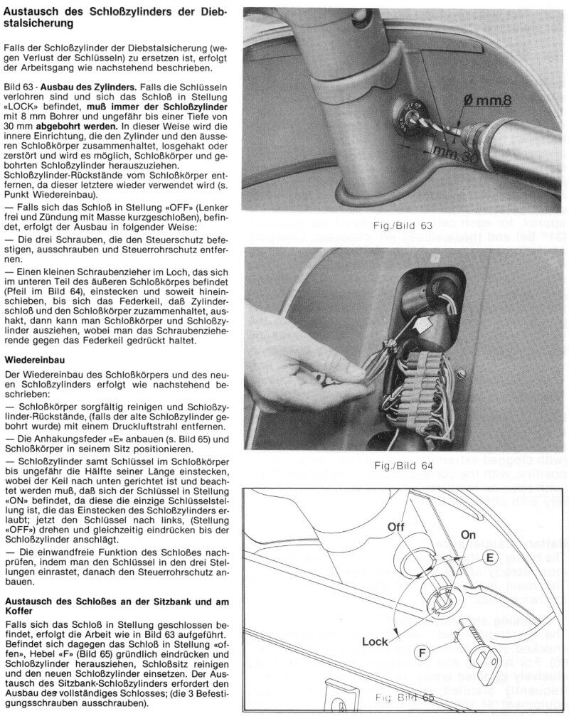

    Zitat von kneitinger
    Mit genügend Anlauf kannst auch auf Gleitcreme verzichten :D
    Sollte bei der PK ähnlich sein.
    diese Anleitung habe ich gefunden. ich denke aber, das das bei mir ohne ausbohren gehen muss. da ist ja nix kaputt. ich hab es ganz normal ausgebaut und es muss doch möglich sein, das man es ganz normal wieder einbauen kann. oder denk ich da verkehrt
    Zitat von seb.d.
    naja mein avatar is nicht an der vorlage schuld ich war blos der schnelste.
    zu deinem problem
    der einbau geht genau wie der ausbau du musst die anleitung nur von hinten nehmen.
    ich habe das im vollen bewußtsein so geschrieben das es eindeutig zweideutig ist und habe quasi deine antwort bewusst so provoziert.
    den einbau und umgekehrter Reihenfolge des ausbaus habe ich versucht. allerdings mit wenig erfolg.
    ich befürchte das ich da einfach nur ein Brett vorm kopf habe und es lediglich eines gedankenanstoßes bedarf. nur finde ich diesen in der suche nicht.
    also helft mir mal bitte auf die mutti :rolleyes:
