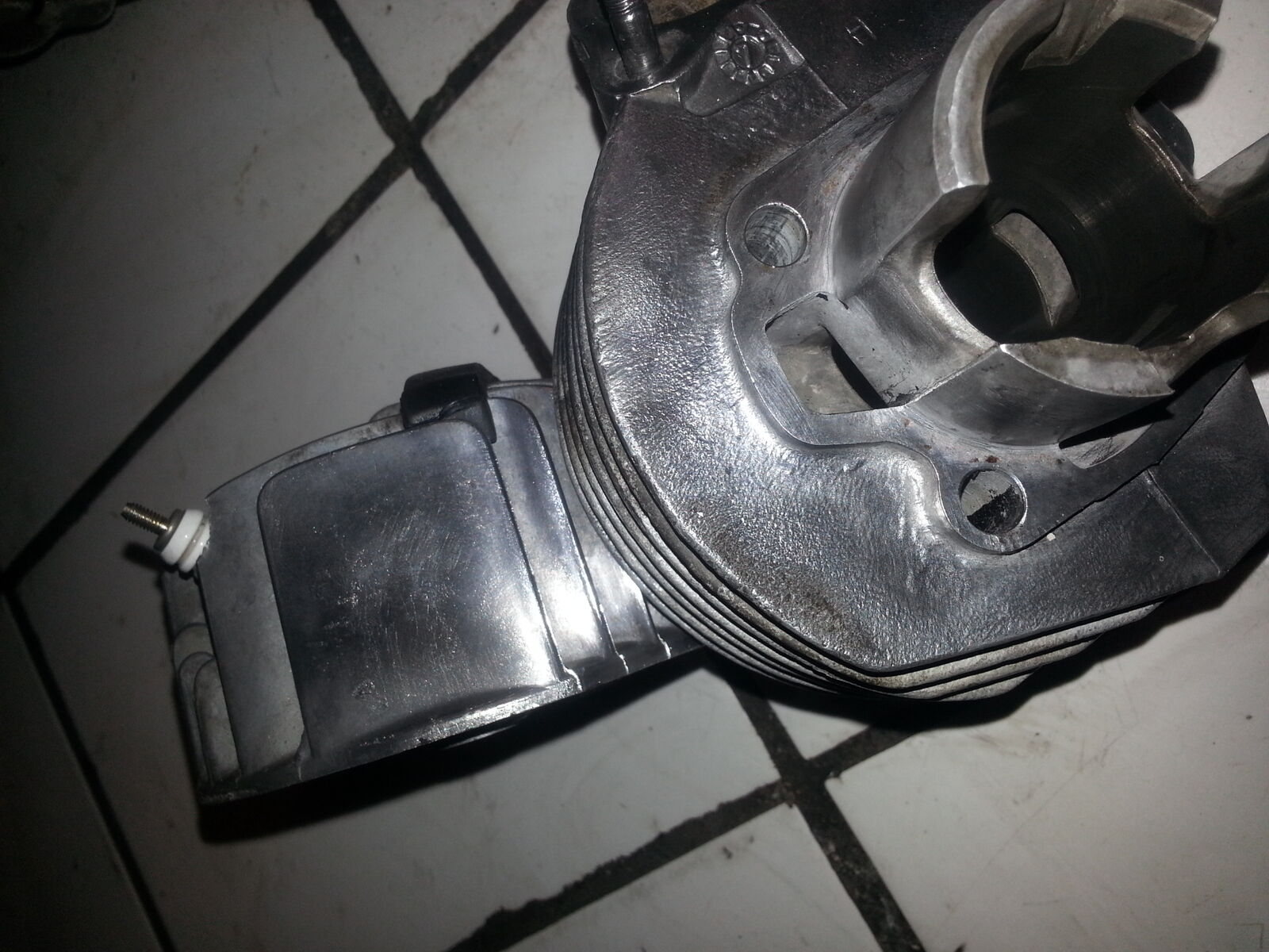

    Ich habe mal.ein foto gemacht vom Motor ich finde der lohnt sich noch der sieht aus wie neu.

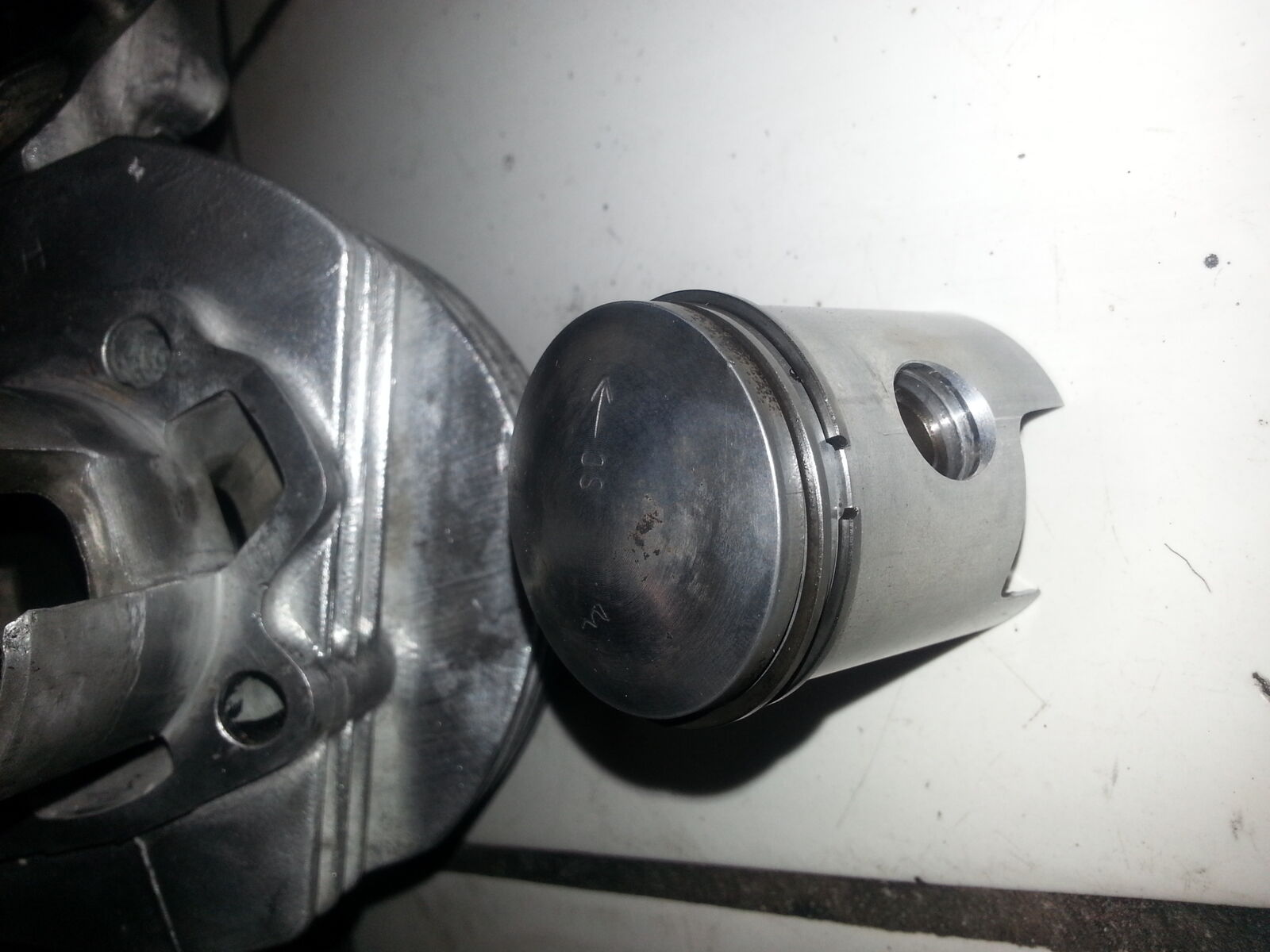

    Also die Kolbenringe kann man nicjt mehr verwenden, da der oberste gebro hen ist.
    Und die Ringe bekomme icu ni ht ab da das Metall vom Kolben sich leicht über denn Ringen gearbeitet hat.
    Wie Gross ist denn der originale kolben.habe meinen gemessen und der hat 38, 2mm. Also ab zum motoren spezi fahren und ihn aifhöhnen lassen auf das msß.

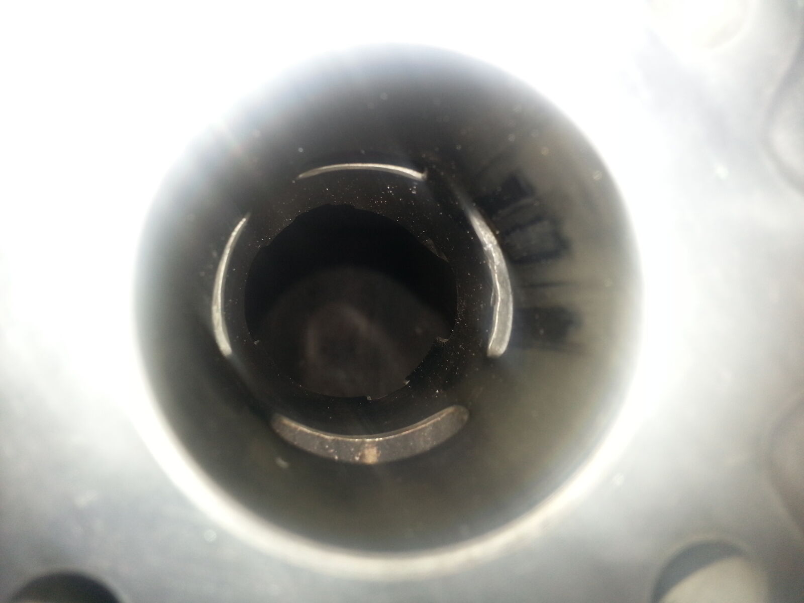

    Ok also bei meinen sind die Kolbenringe total eingedrückt bei Ebay gibt es welche nagelneu zu kaufen also Kolben nur der Zylinder ob der noch zu gebrauchen ist?
    Der hat keine Riefen, sonder oben an einer stwlle lwkchte glatte abnutzungen.
