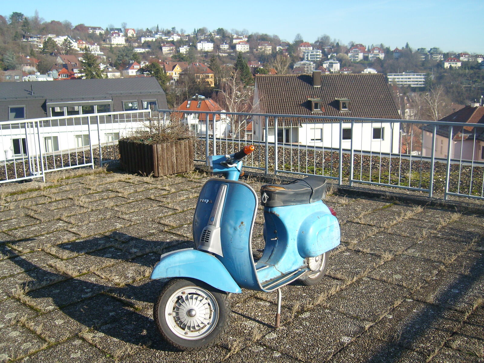

    Hallo Zusammen,
    ich wollte meine Vespa Vorstellen die ich wieder zum Leben erwecke.
    Vespa 50 N Speciale Bj. 1979
    V5B3T Motor V5A4M
    Die Geschichte es war ein Geschenk das ich sie Restaurieren kann Danke Franko. 2-)
    Der Zustand der Vespa könnt aus den Bildern entnehmen. Rost am Beinschild, paar löcher die geschweist werden sollten. Der Lackzustand viele Kratzer, wurde schon mal neu lackiert.
    Motor zustand ist nicht gelaufen sie Vespa stand 10 Jaahre in einem Schuppen.
    Ich werde die Fortschritte der Restauration hier Dokumentieren. 8o
    Ich hoffe nette Kommentare und Tips, brauche paar Tips für die weitere Schritte.

    Hallo Zusammen,
    wieder ein neuer Vespa Liebhaber dabei.
    Freue mich in dem Forum dazuzugehören, ich habe eine Vespa V 50 n Special die ich jetzt in Eigenregie restauriere.
    Ich habe ein Bild von der Vespa angefügt, die sieht nicht nehr so aus ist schon zerlegt und gestrahlt.
    Werde es in einem anderen Thread berichten.
    Ich hoffe auf viele Tipps und Tricks.
