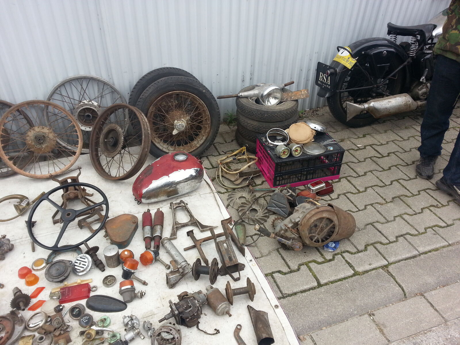

Echt fleißig mit der Vjatka schoepfm Respekt, sieht gut aus. Ich war auf der veterama bin leider nicht fündig geworden am Samstag gab es keine vjatka. Ich finde auch der verpa teile Markt ist sehr klein gegenüber allen anderen teilen.
Ich war auf dem Stand von sepo es waren paar Vjatka teile da. Leider konnte ich keine vjatka dort sehen, wollte live anschauen.
Beiträge von edisvespa
Ich werde ein Foto machen, mal sehen ob ich was finde morgen.
Sieht cool aus, bin am WE auf der Veterama vieleicht werde ich fündig.

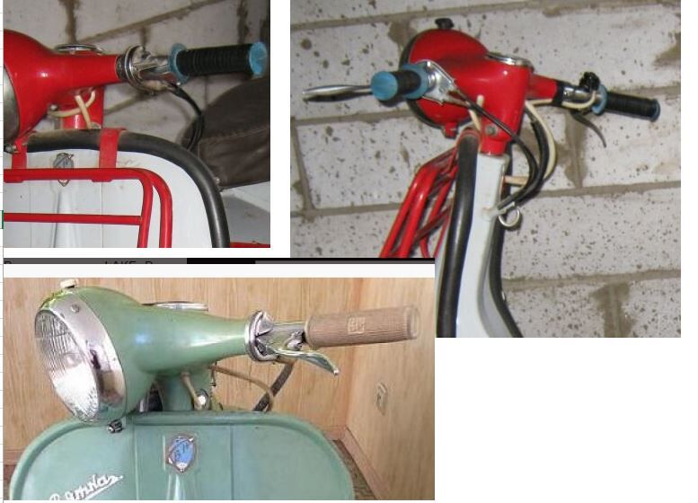

Hab bei Peters ACMA 1951 in der Werkstatt was gesehen! Diese ACMA verfügt über die genau gleiche Bohrung und hier läuft ein Zug runter!!! Schau dir das mal an, ich vermute Gaszug. Das Lexikon Peter verbaut nichts, wenn es nicht dem Original entspricht.
Vielleicht handelt es sich hier um einen Vjatka Vorläufer, der nicht auf einer Piaggio GS 150 basiert, wie die Gerüchte sagen, sondern auf einer ACMA !!! Eine VJACMA !!! ???Habe Mich etwas auf die Suche gemacht tatsächlichst muss da ein Kabel sein siehe Bilder.

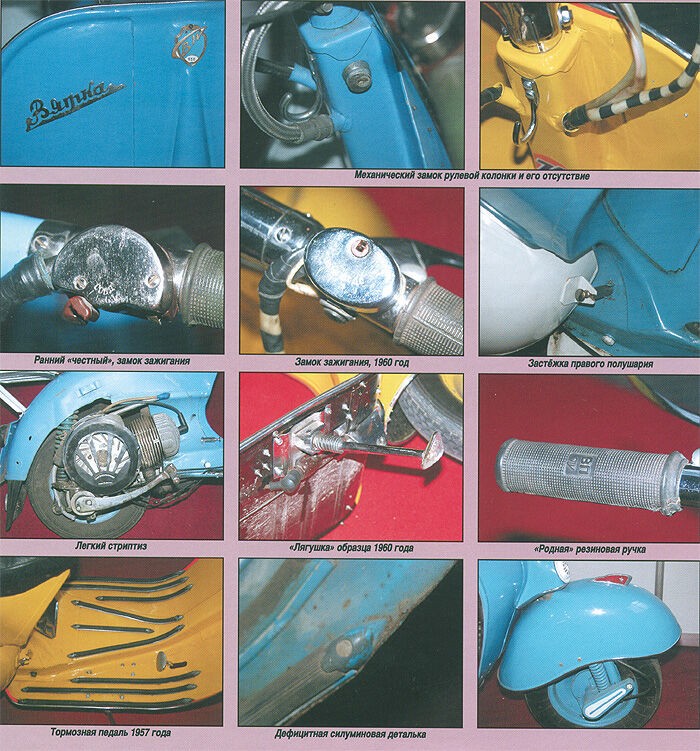

Das ist das Kabel für das Zündschloss. In dem einem Schaltpaln ist auch Zündschloss beschrieben. Hate normal die Erst serie. Lenkopf ist anders welchen hast du ?
Ein Bild übersicht die unterschiede 1. Serie zu 2. Serie
Vieleicht hast du das übergang Model erst serie zu zweit serie . Cool. 1.5

achja, die Bremswelle in der Schwinge ist bockig, kommt aber mit ein bisschen kalt/warm und Kriechöl dann schon raus!Ich hab inzwischen auch noch den Kabelbaum rausgerissen und musste feststellen, dass mein Exemplar tatsächlich ein Lenkerschloß mit Kurzschlussschalter hat!
Das wurde nicht nachgerüstet, der Kabelbaum hat die Kabel dorthin schon integriert, schön mit handgeknüpftem Knoten, genauso wie bei den anderen Abzweigungen.
Jetzt versuche ich den Kabelbaum nachzubauen, hab aber kein Schaltschema für diese Version der Elektrik.... jemand eine Idee wo ich das herbekommen könnte?
PS: Ja, und beim Bremslicht gibts auch Unklarheit... es führt zwar ein Kabel zum Licht, aber Birne war keine montiert und vor allem finde ich im Kabelbaum auch keine Abzweigung zim Bremslichtschalter. ...und da wo andere Löcher zum Befestigen des Schalters haben hat meine keine!
Hier mal Bild vom Lenkkopf.
Hast du die erste Serie Vjatka.

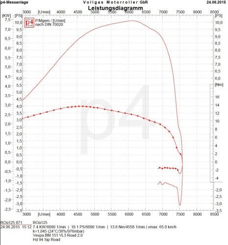

...vielleicht eh schon bekannt Ralf Bollag hat jetzt auch seine ersten Prüfstandsergebnisse am Tisch
und ich finde es ist gelungen...
Damit sollte sein Kit vor dem angeblichen Pinasco Zylinder am Markt seinder 151er Kit (10 PS und 13,5 NM) mit CP23,Vespatronic,Sip Road und 23er ritzel; Tameni Welle
Ralf´s Leistungsdiagramm aus dem GSF ...somit wäre man im Bereich der orig. 200er PX (10PS Variante)
Hey Andreas, welche endgeschwindigkeit wäre dann drin mit dem Kit.
