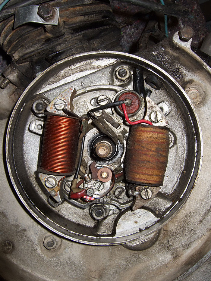

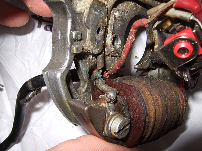

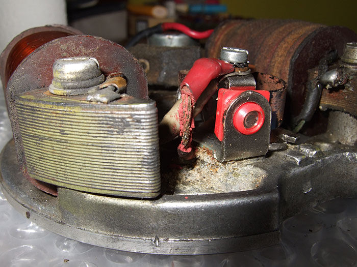

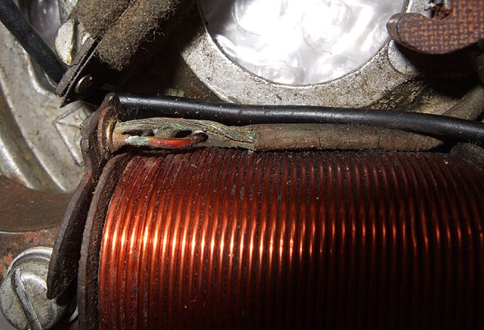

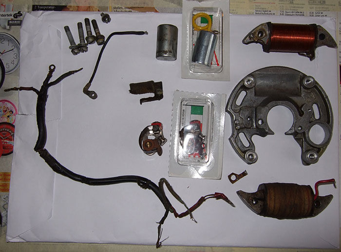

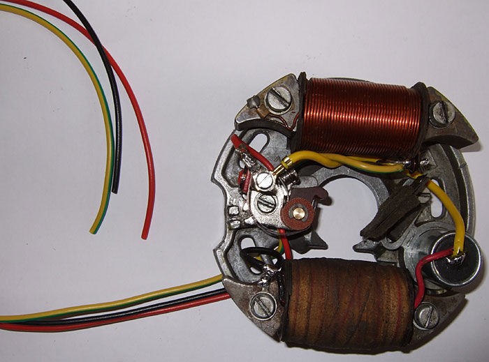

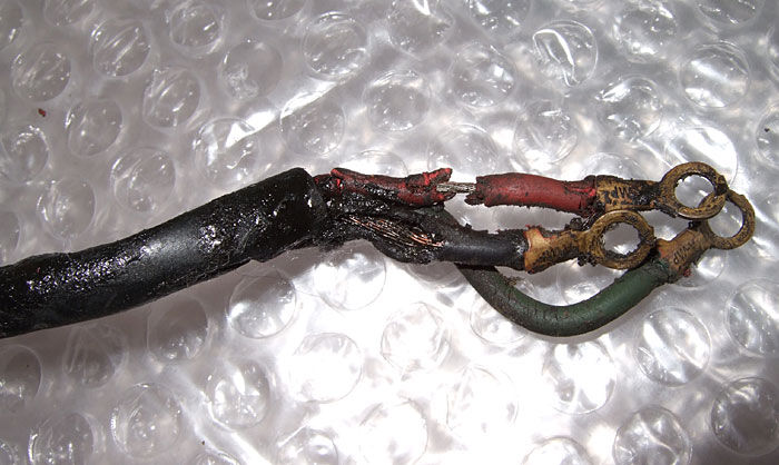

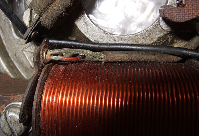

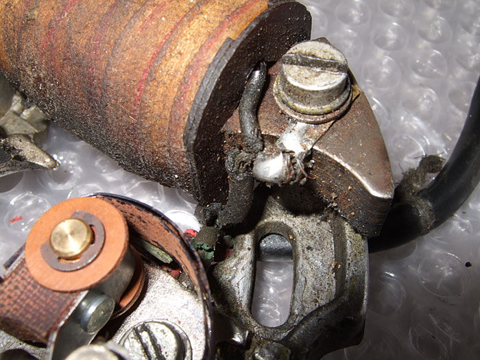

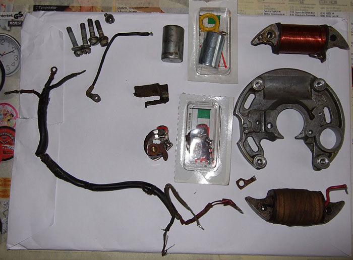

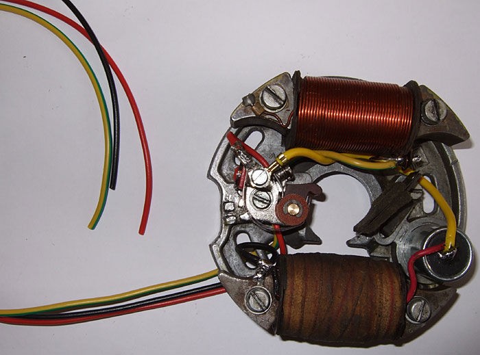

    Endlich kam ich mal wieder zum schrauben 2-)

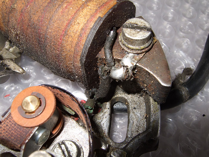

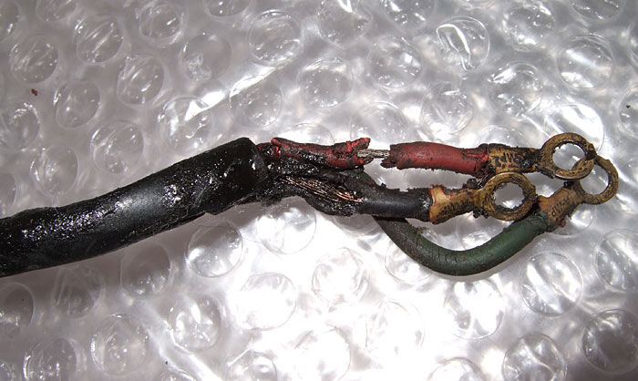

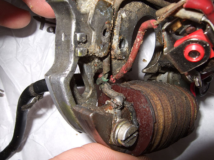

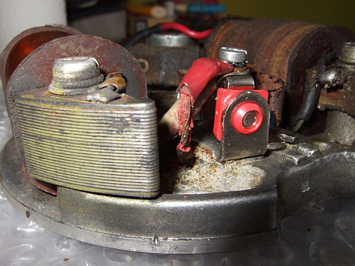

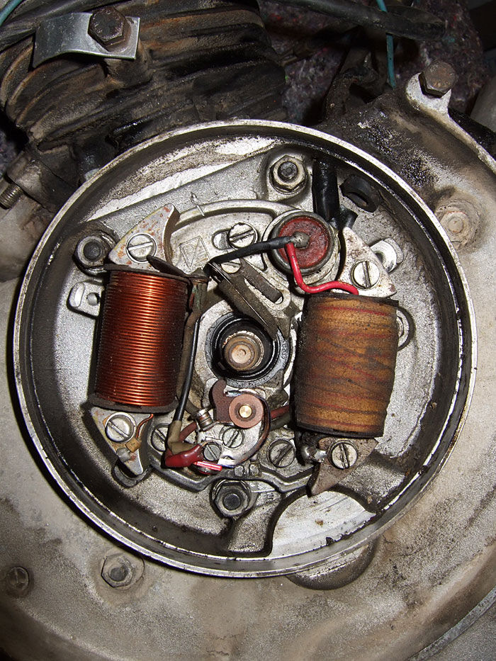

    Heute hab ich die massiv vermoderte Zündgrundplatte revidiert.
    Ausgetauscht habe ich den Kondensator, den Unterbrecher und alle Kabel. Die Zündgrundplatte und alle anderen Teile hab ich bei der Gelegenheit so weit wie möglich gereinigt.
    Heute kam natürlich auch der Lötkolben zum Einsatz. Ich hoffe das es mir einigermaßen gelungen ist. :whistling:
    Nächstes Wochenende werde als nächstes die Bremsankerplatte hinten überholen und neu dichten.
    Hier die Bilder von heute:

    Beruhigend zu lesen dass das normal ist. :D
    Die Zündung lasse ich jetzt doch bei 6V. Ich baue lediglich einen neuen Kondensator und Unterbrecher ein. Und die ganzen Kabel tausche ich natürlich auch. Die Kurbelwelle bleibt erstmal so wie sie ist.

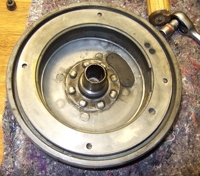

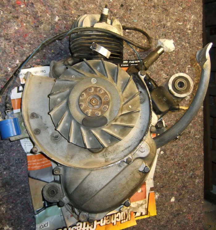

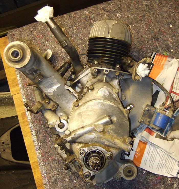

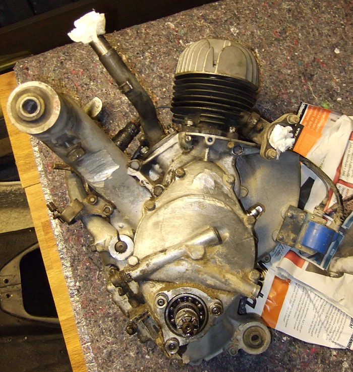

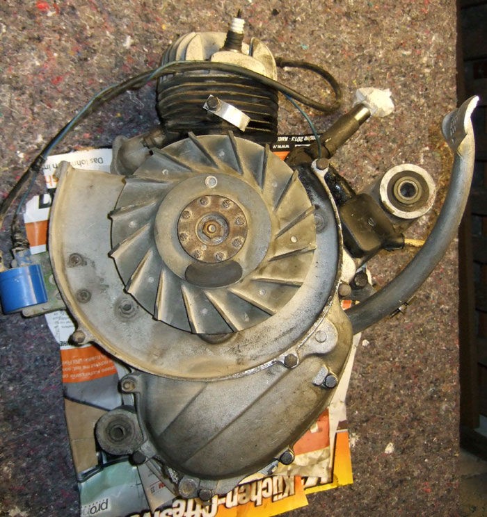

    Kam endlich dazu etwas weiter zu an meinem Projekt zu schrauben. Ich nehme mir jetzt mal den Motor vor. Ich zerlege den jetzt doch komplett. Auf dem Video sieht man auch warum. Mal gespannt was mich im Inneren erwartet.
    Hier noch einige Bilder vom Motor.
    Am Wochenende mach ich die Kiste mal auf. Dann werde ich sehen was da genau los ist. :-4

    Der Motor ist von außen in einem erstaunlich guten Zustand. Der war nur dreckig aber Null verölt. Ich habe auch in keiner Weise irgendwo Undichtigkeiten entdecken können. Sieht aus als ob der Motor schon mal überholt wurde. Deshalb teste ich den erstmal und bau ihn dann gegebenenfalls nochmal aus wenn was zu ändern wäre.
    Den Zylinderkopf habe ich mal runtergemacht und mir die Laufflächen angeschaut. Sieht Spitze aus. Dem Durchmesser (47mm) der Öffnung zufolge ist da auch schon ein DR 75ccm verbaut :D .
    16/16er Vergaser habe ich mir zugelegt. Aber mit der Bedüsung weiß ich noch nicht so genau.
    Das Getriebe lässt sich weich schalten. Ich habe aber keine Ahnung was da für ne Übersetzung drin ist.
    Noch ist da eine 6V Zündung drin. Zündfunke sieht sehr kräftig aus. Evtl. kommt ne 12er rein.
    Auspuff vieleicht den offenen Sito und dazu ein Krümmer der den Abgasstrahl nicht so behindert. :D
    Am Motor, dem Kolben, und dem Zylinder will ich erstmal nicht rumfräßen. Ich denke die läuft so schon ihre 65kmh. Das reicht mir dann auch aus.

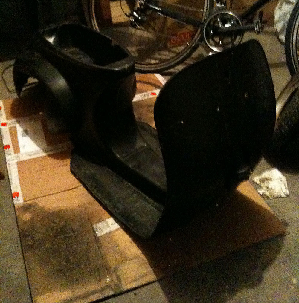

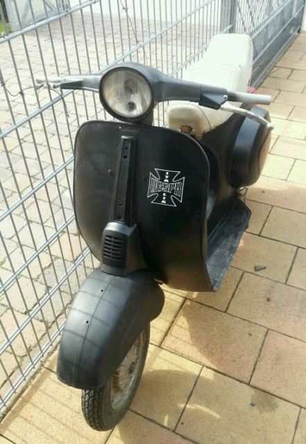

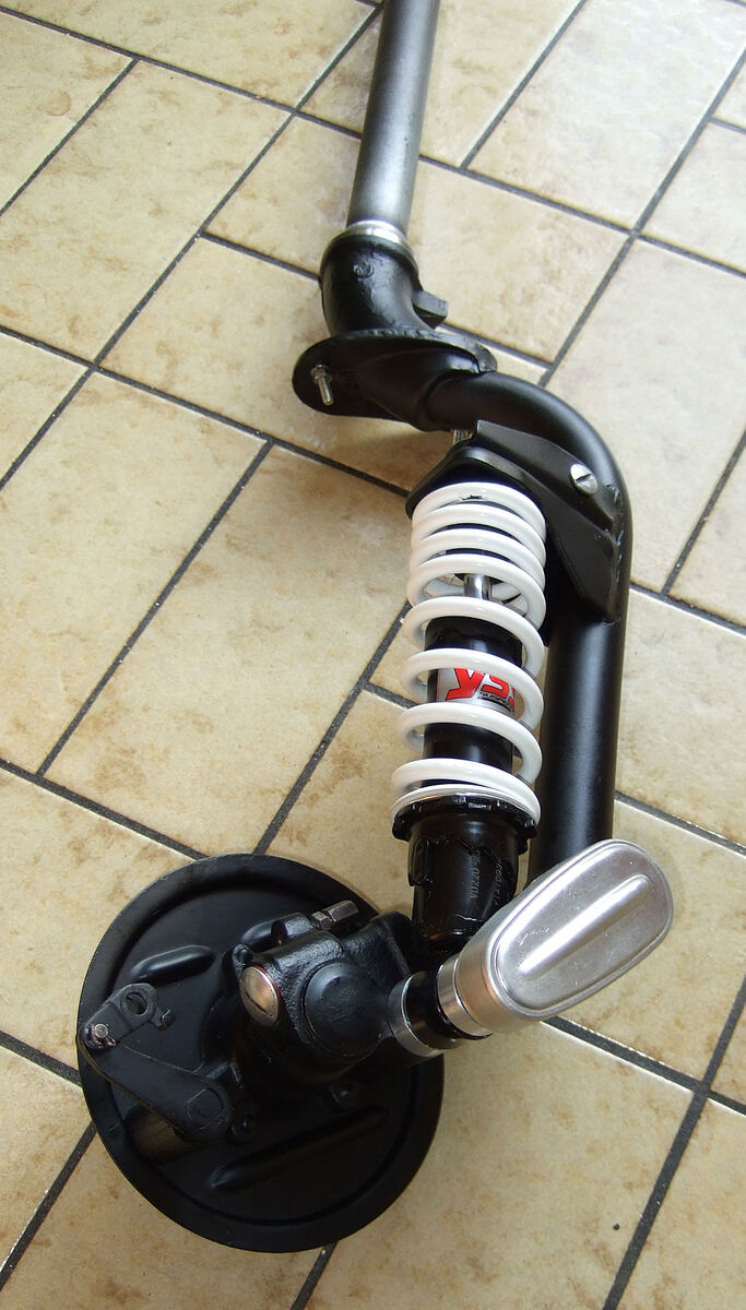

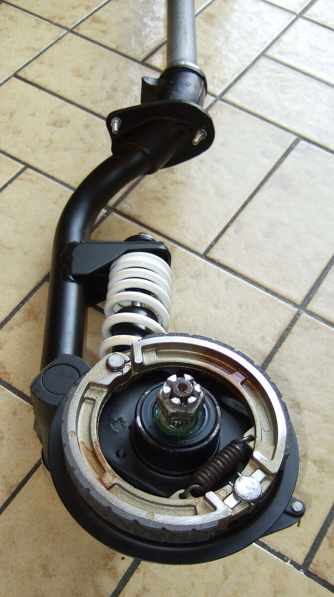

    So, jetzt ist es soweit. Schnauze voll von der beschießenen PK 50 Automatik :-1 .
    Habe mir dieses Jahr eine Vespa 50 Spezial Baujahr 1977 geschoßen und werde die über den Winter nach und nach restaurieren. Ich habe zwar keine richtige Werkstatt, aber zum Leidwesen meiner Freundin habe ich jetzt in unserer Wohnung damit begonnen.
    So hab ich die bekommen. Der Lenker ist nicht original, ist von einer 125er so weit ich das erkennen kann:
    Erstmal nackt gemacht:
    Lüfterrad entrostet, grob zurecht gedengelt und schwattmatt gejaucht. ist zwar nicht ganz so schön geworden, aber da kommt später eh eins aus Edelstahl dran

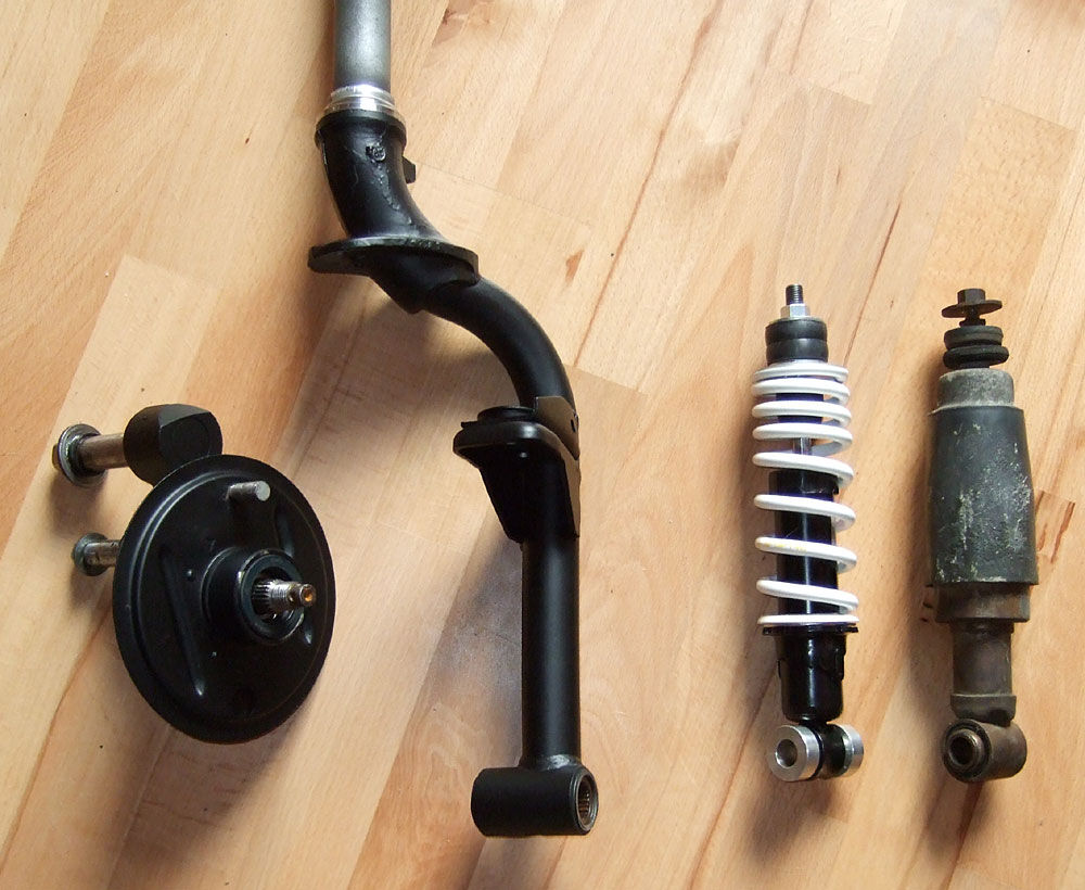

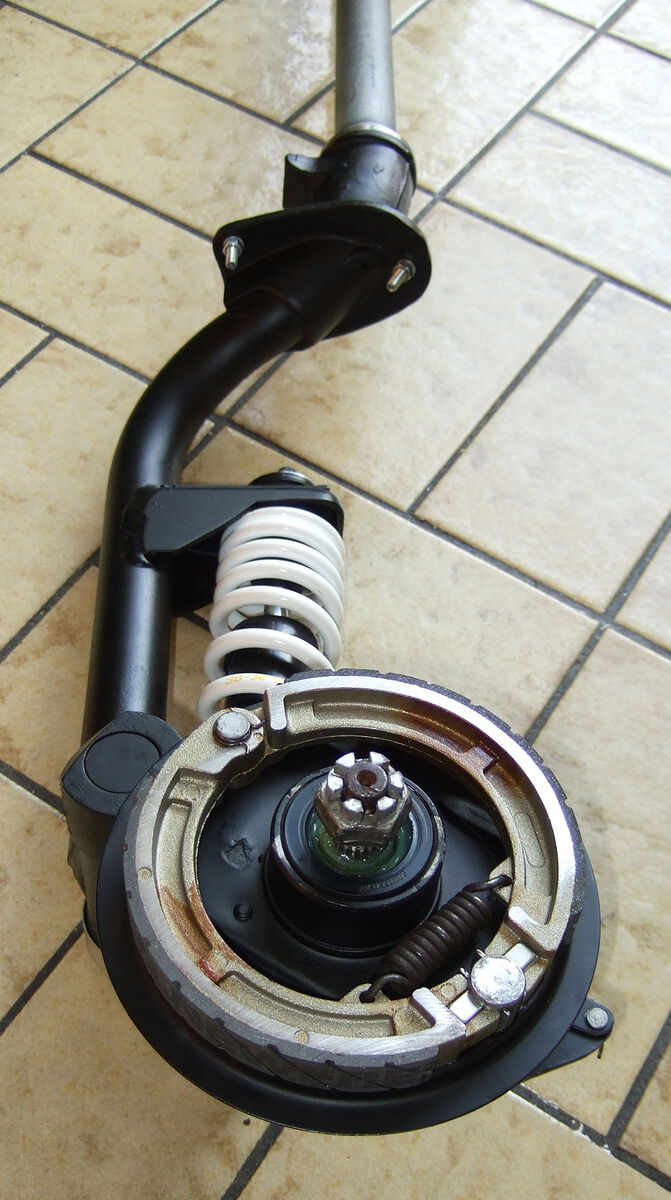

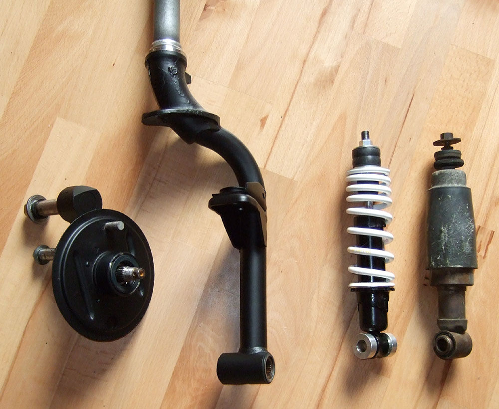

    Die Gabel, die Bremsankerplatte usw... wurden auch entrostet schwattmatt lackiert, alle Lager, Dichtungen, Gummiringe und natürlich die Bremsbeläge und das Federbein getauscht. Der Knackpunkt war natürlich die Federbeinaufnahme oben. Die musste ich etwas mit der Feile bearbeiten das der yss reinpasst. Ansonsten wärs ja auch langweilig :-4 :
    Soweit fürs Erste. Demnächst mehr!!!
