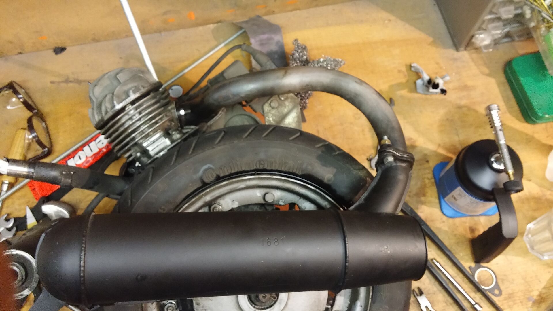

Pinasco 102 Alu. Jetzt Leistungsverlust
Der Auspuff passt schon. Schaue dir mal das Bild auf Seite 2 von meinem Thread an. Ich habe den Auspuff dementsprechend eingesägt und dann wieder verschweißt.
bgm Pickup habe ich gestern gewechselt. Löten hat gut geklappt. Noch eine Runde gefahren, man könnte meinen es ist etwas besser mit dem Leistungsverlust. Ich muss das nochmal wiederholen wenn's draußen wärmer ist.
