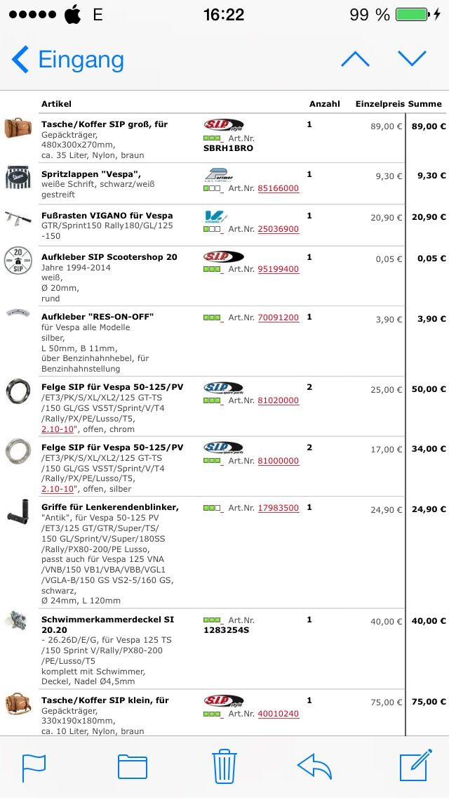

super, dann bestell ich jetzt mal das komplette teil:
passt ja auf meinen si 24.24e laut beschreibung.
was ich mich jetzt frage ist, ob ich bei mir auch das versorgungsloch anpassen muss?! -
Weil die, die drauf sind sich auflösen..
Vll schick ich die aber wieder zurück. Mal sehn. -
Bestellung wurde "etwas" größer
Super, dann bestell ich jetzt mal das komplette Teil:
Passt ja auf meinen SI 24.24E laut Beschreibung.
was ich mich jetzt frage ist, ob ich bei mir auch das Versorgungsloch anpassen muss?!ZitatDas Versorgungsloch von der Schwimmerkammer zur Hauptdüse
sollte bei diesen Deckeln von 1,5mm auf 1,8mm (PX177) oder 2,0mm (PX200) aufgebohrt werden. -

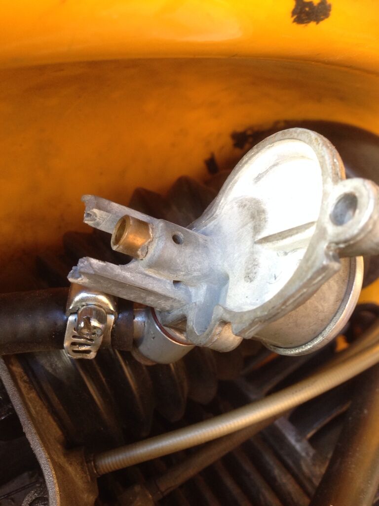

FUCK!
Ich wollte die Dichtung bei der Schwimmerkammer wechseln. Dabei is mir das Teil gebrochen. Ich könnte kotzen.
Ich will keinen kompletten Vergaser kaufen... Bekomm ich das Teil irgendwie einzeln ?! -
