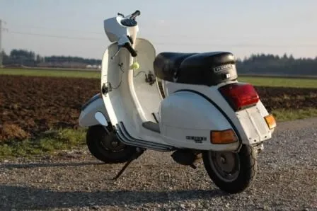

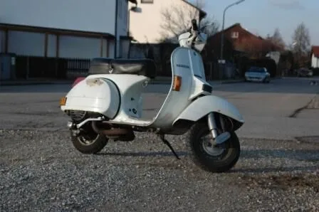

Seas alle mit'n ander. Hier dann mal ein Bild von mir....
Seas, wie schon gesagt, mir taugt des Rücklicht auch nicht so wirklich. Aber naja, wenn du's schön findest, soll's so bleiben. Sonnst find ich deine maschine echt super. Ein kleines detail das du meiner meinung nach noch ändern solltest, sind die löcher in dein linker Backenverschluß (entweder dichten oder das schild einsetzen). Aber sonnst; klasse Maschine !!!
Nico

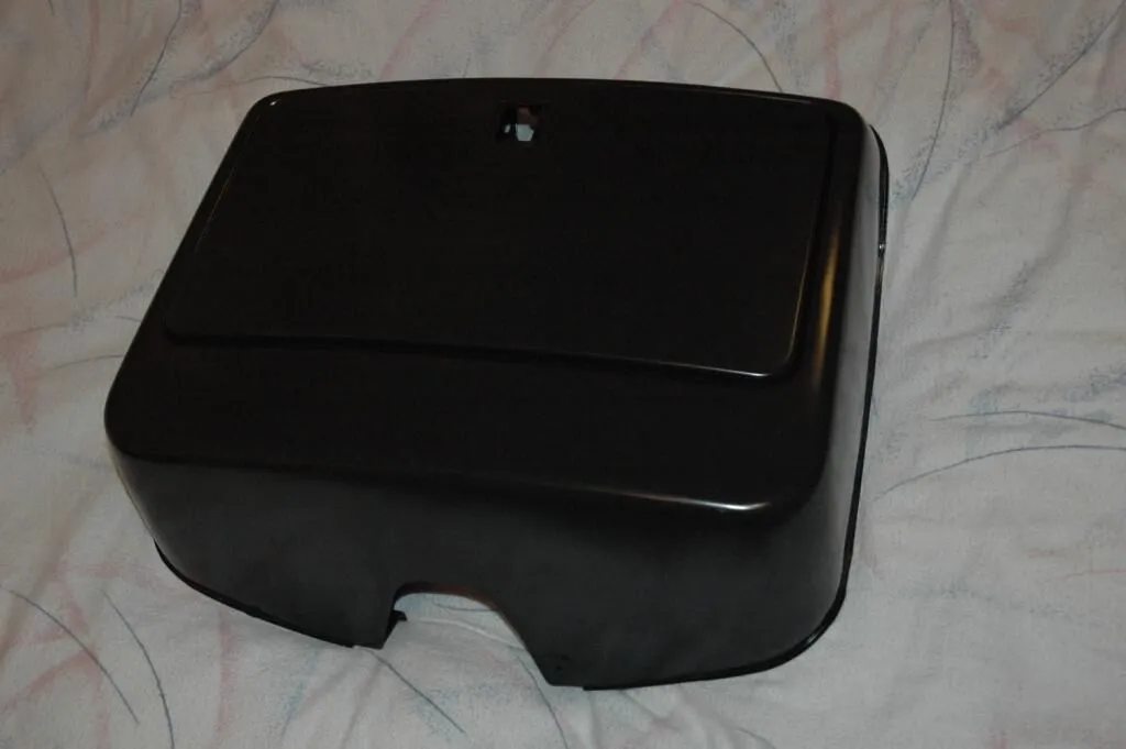

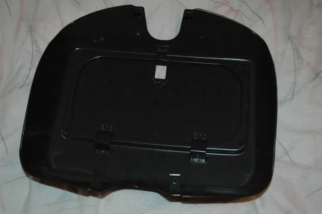

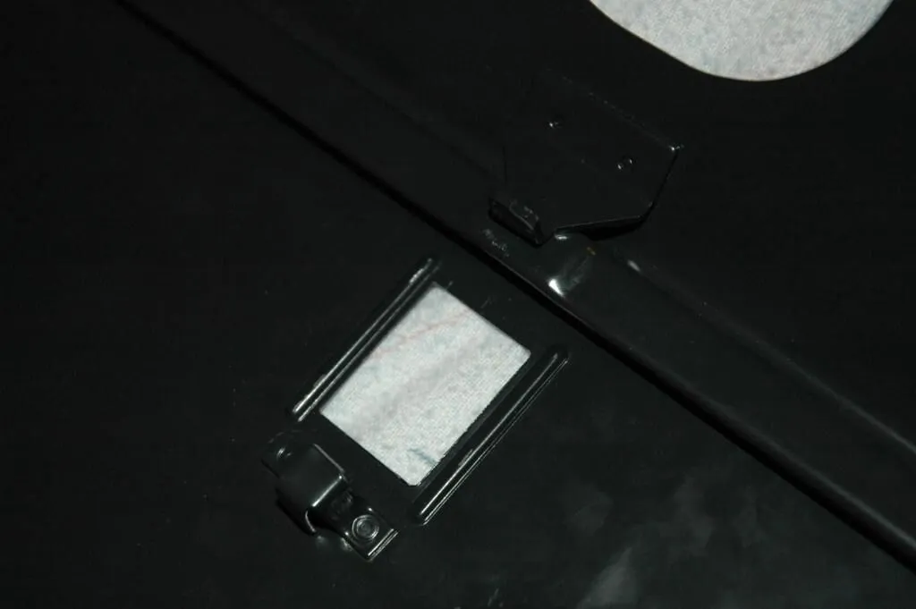

Es gibt ja 4 solche Bügel womit man den Handschuhkasten mit das Chasis verbinden kann. Wenn ich die obere an der Obere löcher ansetze, stehen die untere ungefähr 3,6 cm zu weit nach unten. Es sieht jetzt bei genauer betrachtung danach aus alsob die halter (die unten am handschuhkasten angeschweitzt sind) zu kurz sind, und unter ein falschen winkel gebogen sind. Mann soll die 3,6 cm doch etwa nicht selber hinbiegen das es passt oder ???
Nico
Die klappe ist 37 auf 20 cm groß. Da des ein Originalteil ist ist des schon recht teuer. Schreib dir gleich den Preis. Wieviel würdest du verlangen ???
Nico
So, hier sind dann die Bilder. Sind noch welche dabei vom chasis selber, vieleicht helft des ja !.
Nico -
Das beinschild steht net krumm, ist gaz normal. Den falschen handschuhkasten hab ich noch. Mach mal schnell ein bild davon. Stelle es so in 5-10 minuten rein.
Nico
Ein Bild vom richtigen Handschuhfach hab ich eben nicht, da ich des richtige handschuhfach nicht habe. Die Farbe wäre mir egahl, da die eh neu lackiert wird. Grundiert wär aber schon ganz toll.
Was meinst du mit ein gekrümtes beinschild ? -
Des ist das Gute stück. Wäre ganz toll. Sind des den die originalteile ???
Ich fahre morgen mal zur Händler rüber, und wenn der nicht bescheid weis, meld ich mich sicher noch !!! Was ist den aber mit das schloß ? Weil da gibt's auch 10000 unterschiedliche, und das Schloß das ich jetzt für den (falschen) Handschuhkasten hab past zwar drauf, aber passt dan vieleicht nicht mehr auf das richtige handschuhfdach
