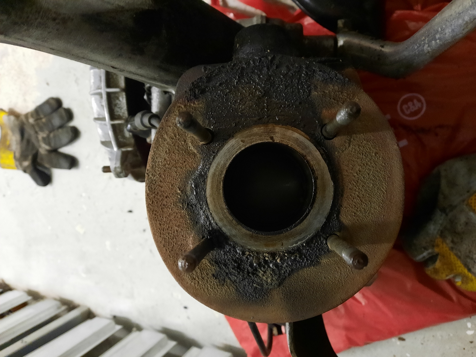

Update: Alles wieder zusammen gebastelt und frisch aufgefüllt. Bislang über drei Nächte noch nix gesifft, aber halt noch nicht warm gefahren. Es sieht aber gut aus und ich halte euch auf dem Laufenden. Ich denke es war der Kupplungsarm (Getriebeöl) + Zylinderkopf (Rostsiffe).

Nachdem ich gefühlt 5kg Schmodder entfernt habe, ist das fast wie ein Leistungstuning. Kupplung sah aus wie neu, auch die Dichtungen. Ich glaube ich habe den Übeltäter gefunden - wie kriege ich das dicht?

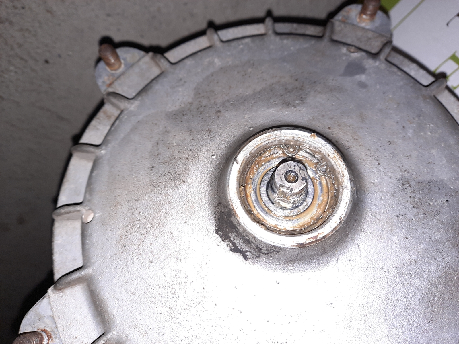

ok, die sitzt nämlich nach wie vor bombenfest... es reicht doch die schraube an der Achse zu öffnen oder habe ich etwas vergessen?

sorry, meinte den sprengring auf dem bild
Der Splint muss raus, richtig?
