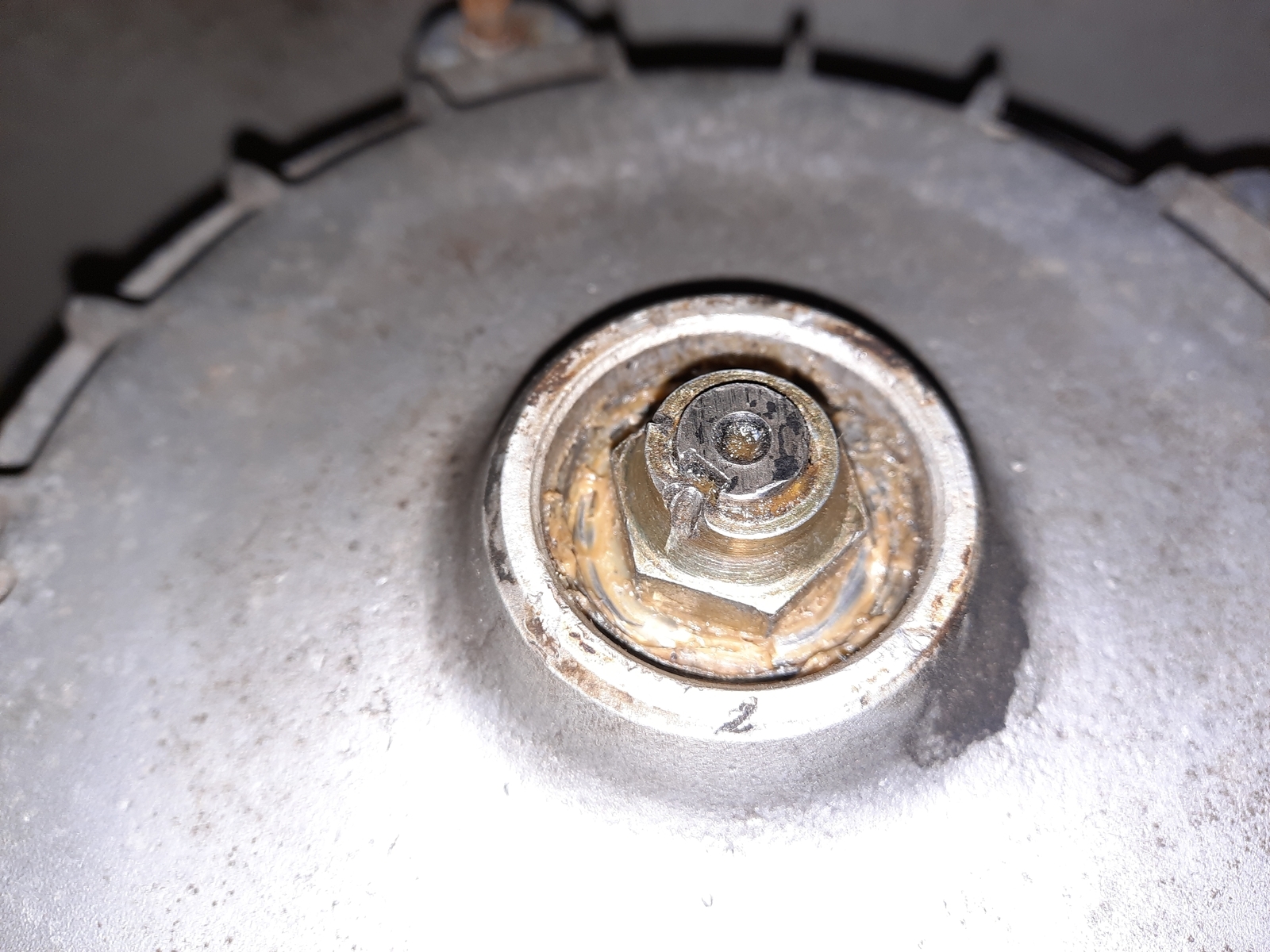

    Hi, ja ist Baujahr 1981! Danke für die Hilfe, habe eine neue Mutter bestellt und werde das am Wochenende in Angriff nehmen.
  • Bekomme Bremstrommel nicht auf
    • niks
    • March 8, 2021 at 20:32
    Ok danke dir - und die Mutter muss ich immer entfernen wenn ich an die Bremsbeläge will? Das ist ja super madig.. Oder bin ich auf dem Holzweg?
    • niks
    • March 8, 2021 at 20:05
    Leider nein... aber selbst wenn, die Mutter bekomme ich doch nicht wieder drauf? Ist das normal? Hatte einen Splint erwartet
    • niks
    • March 8, 2021 at 19:56
    Siehe Bild
      • 993 kB
    • niks
    • March 8, 2021 at 19:54
    Hi zusammen,
    wollte gerade die Bremsbeläge an meiner PX 80 alt wechseln, bin aber unter der Staubschutzkappe auf eine 16er Mutter gestoßen, die auf das Gewinde eingeschlagen wurde. Könnt ihr mir sagen, wie ich das Teil abbekommen?
    VG
