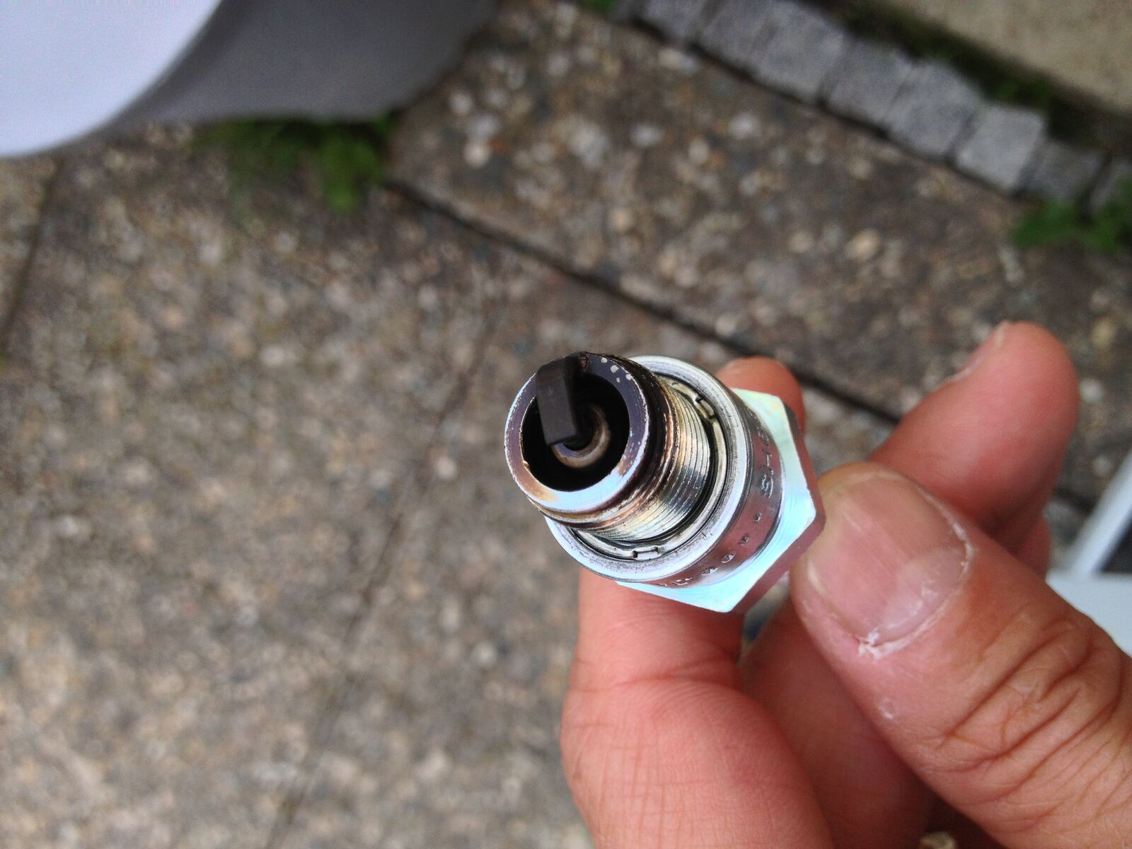

das war die alte mit altem benzin
neues bild poste ich bei gelgenheit
ist sehr hellbraun

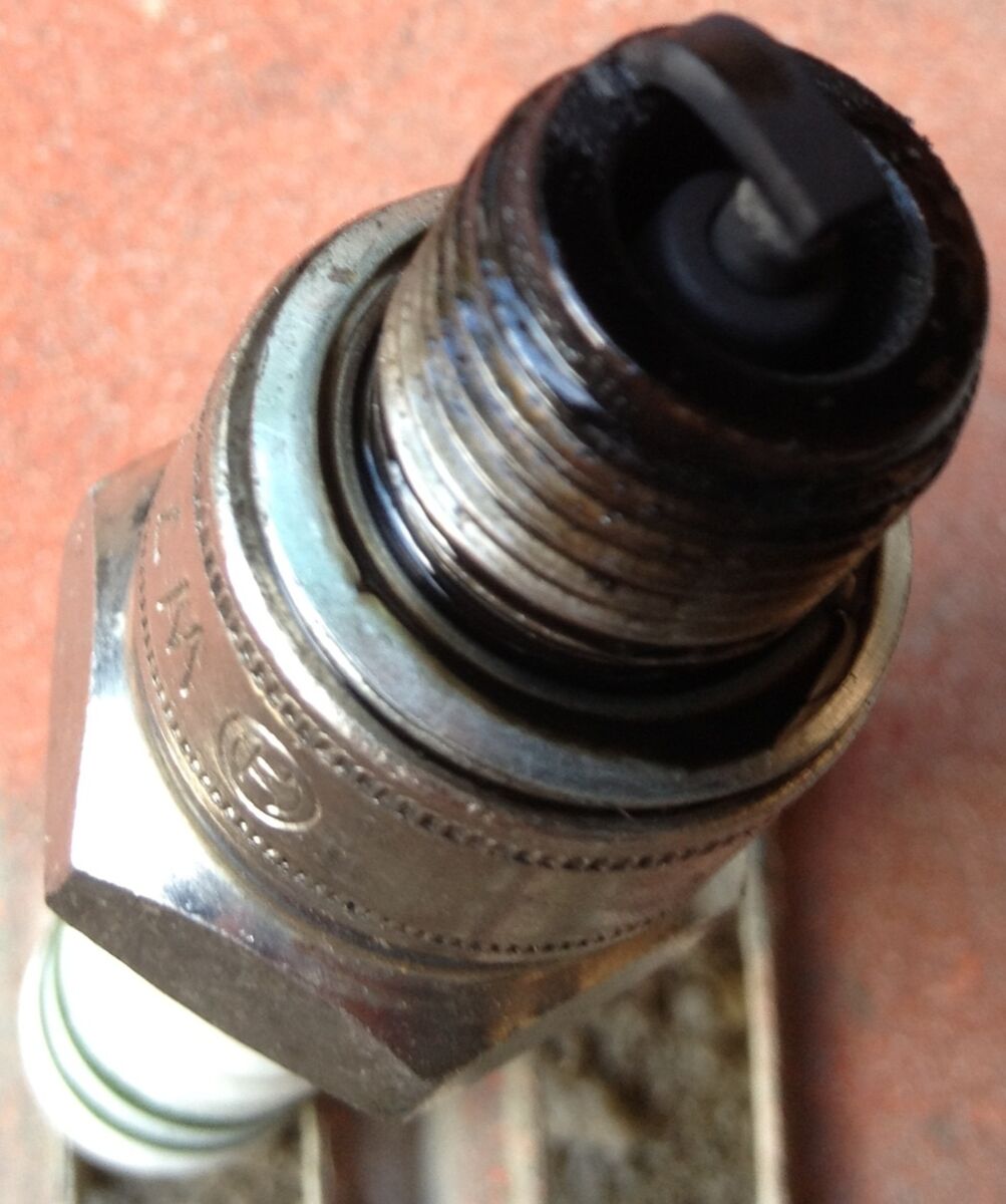

so jetzt mal ne frische tankfüllung rein
jetzt sieht die kerze deutlich heller aus wie vorher
läuft wei schon vermutet etwas zu mager
werd mir mal ein paar düsen besorgen und das dann ändern -

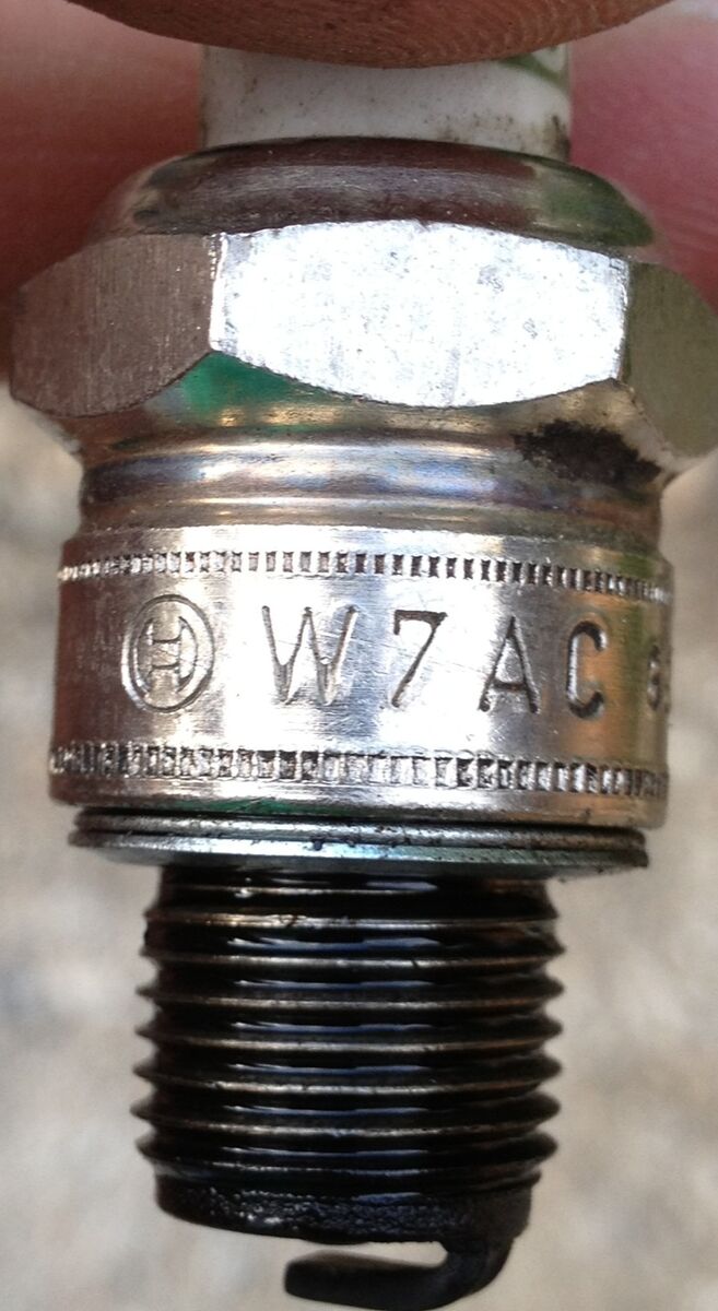

wundert mich das noch niemand was dazu gesagt hat.
die kerze ist zu kalt und gaukelt dir ein gutes zkbild vor. wahrscheinlich bist du zu mager unterwegs...ausser deine karre dreht wirklich über 8000u/min, dann hab ich nix gesagt.
ich hab auch so das gefühl das die zu mager läuft
würde ja auch die bedüsung bestätigen oder nicht ?hab jetzt ne w7ac reingedacht (hatte ich auf die schnelle noch da) jetzt läuft sie etwas besser

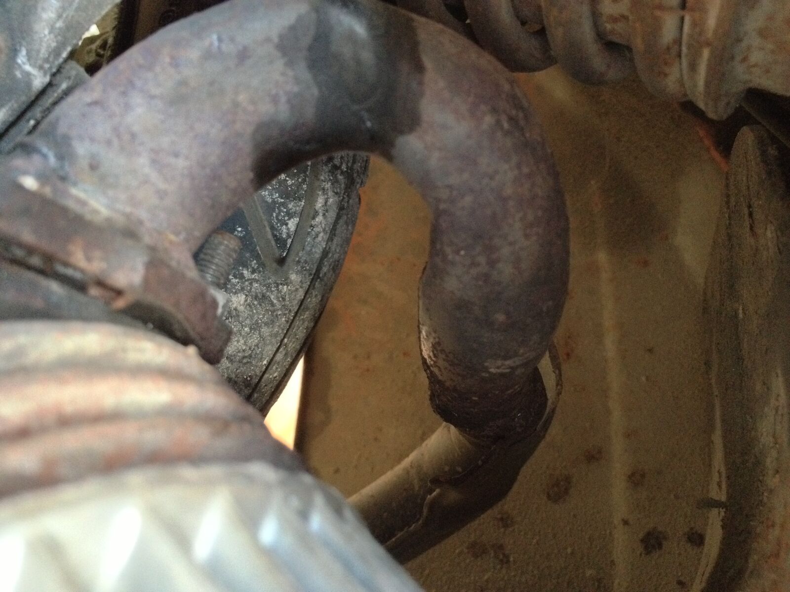

Also so wie es aussieht ist der Auspuff direkt geschraubt
Hier ein Bild davon -

na ja so dünn ist dieses rohr eigentlich nicht
bzw was verstehst du unter dünn? durchmesser??
werd heute mal messen und dann posten -

Hab jetzt gesehen das ne B9HS Zündkerze drinn ist ist die ok weil ich hier im Forum gelesen hab das
Bei den 50 normalerweise eine W5AC oder B6HS montiert ist
W4AC oder B7HS sind auch okHier mal ein Bild von der Kerze
