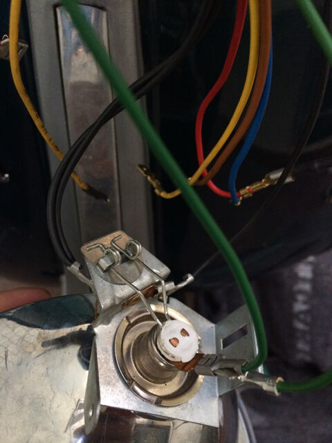

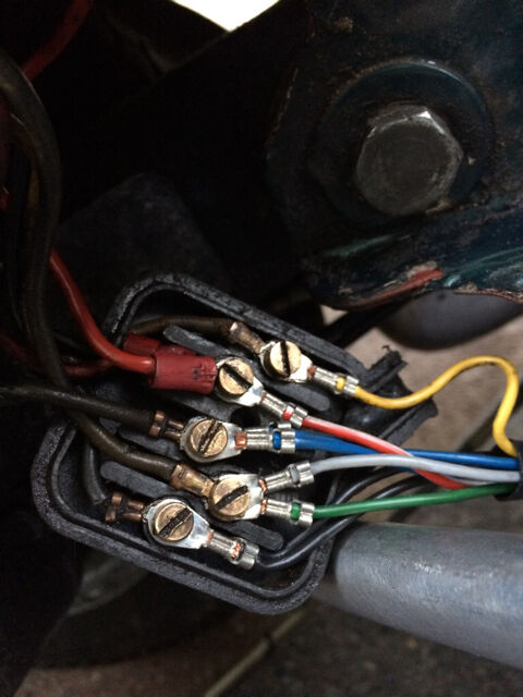

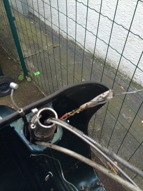

    Motor läuft. Birnen hinten leuchten. Ich Check noch schnell die Birne vorne. Aber sobald ich vorne was versuche anzuschließen bleibt es auch hinten dunkel. Ich schließe es bestimmt falsch an... Lichter hinten reagieren nicht auf den Lichtschalter am Lenker. Killswitch funktioniert.
    Edit: Kabelkästchen habe ich so verbunden wie oben zu sehen. Ist da schon der Fehler?
  • Bestandsaufnahme meiner V50
    • TheSasch
    • May 4, 2014 at 20:13
    Hallo miteinander!
    Ich melde mich mal wieder... Ich brauche dringend eure Hilfe!
    Habe nun alle Züge wieder eingehängt(boah scheiß Kupplung) nun muss ich noch den vorderen Scheinwerfer anschließen.
    Anbei ein Bild.
    Habe auch versucht den Kopf einzuschalten aber ich versteh nicht wieso keine Lampe leuchtet wenn das so angeschlossen ist.
    Könnten mir die Profis hör eben schnell weiterhelfen?
    Vielen Dank schonmal!

    Kann das hier irgendwie nicht rein editieren das Bild sorry für den Post.
    Wollte fragen ob das dann so am Kabelkästchen passt.
      • 49.93 kB
      • 480 × 640

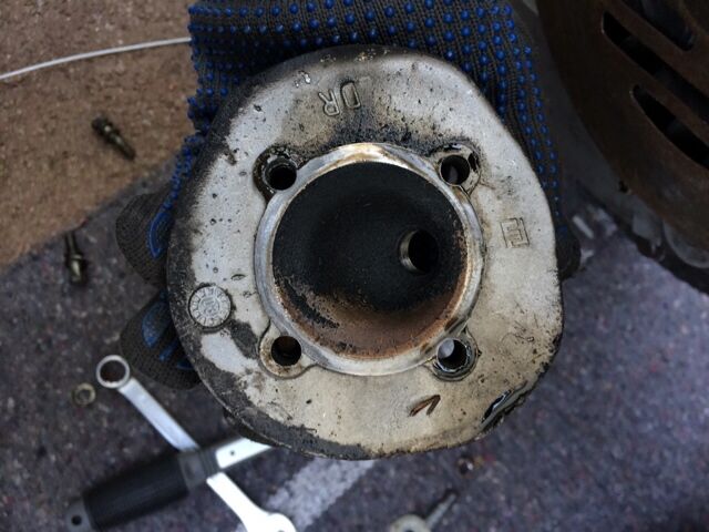

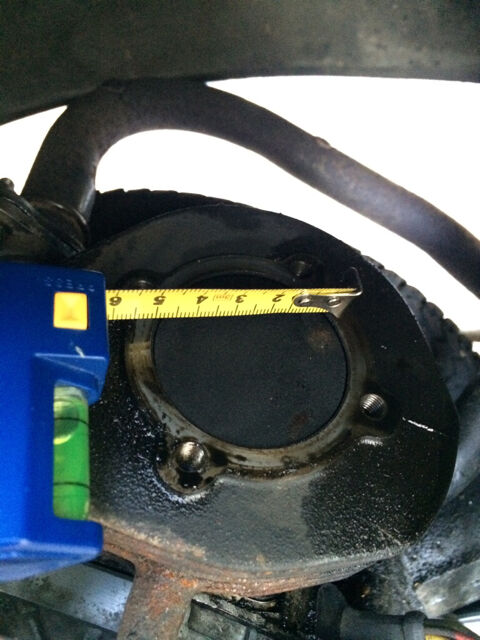

    Schaut dann wohl nach nem 75 dr aus , oder? Hat mit dem Tipp geklappt danke! Mach mich nun an die Verkabelung....
    Edit: passt das so am Kabelkästchen?
    Edit 2: Oder ist das gar ein 85er? sieht man denn irgendwie den Unterschied? hab erst jetzt gesehen dass es auch den 85er gibt, hätte ich das gewusst hätte ich noch ein wenig genauer gemessen:cursing:

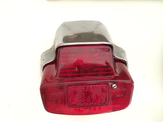

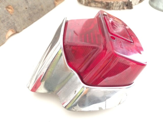

    Hi Leute! Bin leider noch nicht weiter mit der Vespa. Lenker ist wieder dran aber dadurch dass ein Kollege 2 mal abgesagt hatte konnte ich nicht schauen welcher Zylinder verbaut ist. Gibts einen Trick dass ich dies ohne Hilfe machen kann?
    Ansonsten würde ich gerne wissen was das für ein Rücklicht ist, denn das passende Gummi dazu zu finden ist nicht so einfach. Ich vermute kein antik klein?
    Vielen Dank schonmal und Grüße

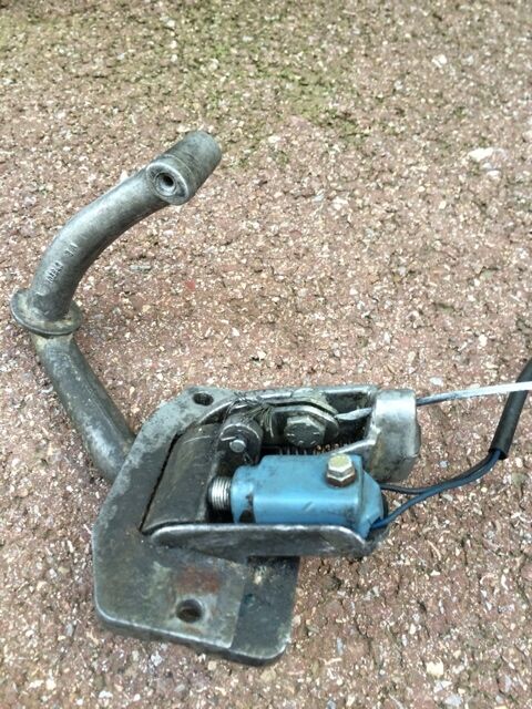

    Da ist das Ding! Und das andere auch! Jaaaaaaaa hahahaha. Ihr hattet recht! Fluchen hilft! Jetzt tausch ich am Samstag morgen noch alle Züge und Bau den Lenker wieder an und hoffentlich leuchtet dann alles wie es auch soll. Brauche ich eine Dichtung für das Rücklicht? Da war bisher wohl keine dran... Bin am überlegen evtl das original Rücklicht dran zu schrauben...weiß aber leider nicht welches original drauf gehört. Was meint ihr?
    Ich hoffe ich bekomme am Samstag auch wieder alles da hin wo es auch hingehört... :P
