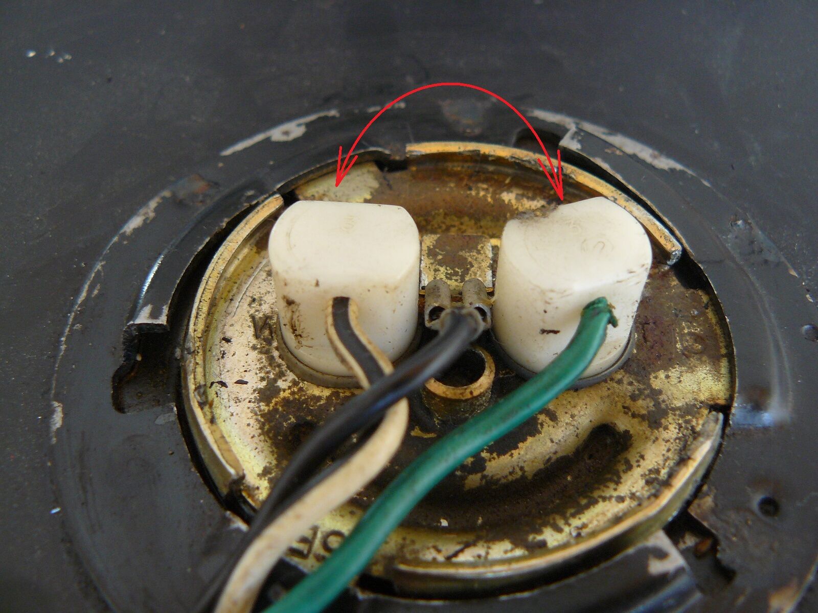

Also meinst du sicher diese beiden :
Irgend einen Tip , wie man das vernünftig hin bekommt .
( ich will da keine Lüsterklemme rumhängen haben )
kann ich im Stecker hinterm Tank die Anschlüsse tauschen ??

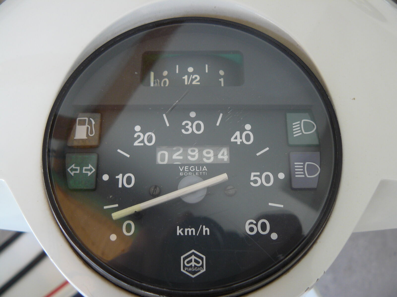

Hallo zusammen .
Meine Tankuhr hat Gegenteiltag ! WennTank voll, zeigt : leer !!!!! Wenn Tank leer, zeigt : voll !!
Welche Kabel / Stecker muss ich tauschen , das sich das ändert ?
