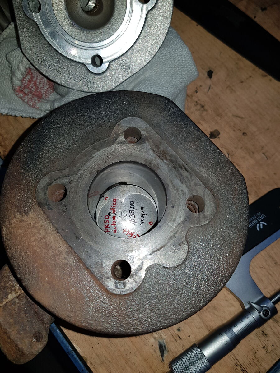

Hallo. Kann es sein das die alte Automatik, die mit der öl angesteuerten Kupplung, einen grauguss Zylinder hat? Ich hab hier einen liegen, kann ihn nicht so recht zuordnen. 38er bohrung.

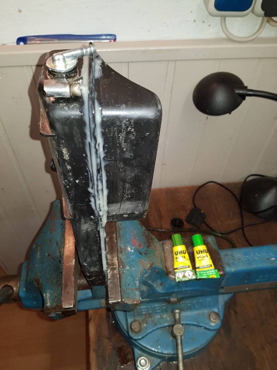

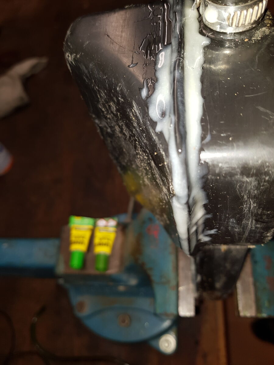

So hab ich meinen Öltank repariert. Der Kleber ist Öl und Benzin fest. Hab ich auch schon einen Schwimmer im Tank mit gelebt. Hält super das Zeugs.

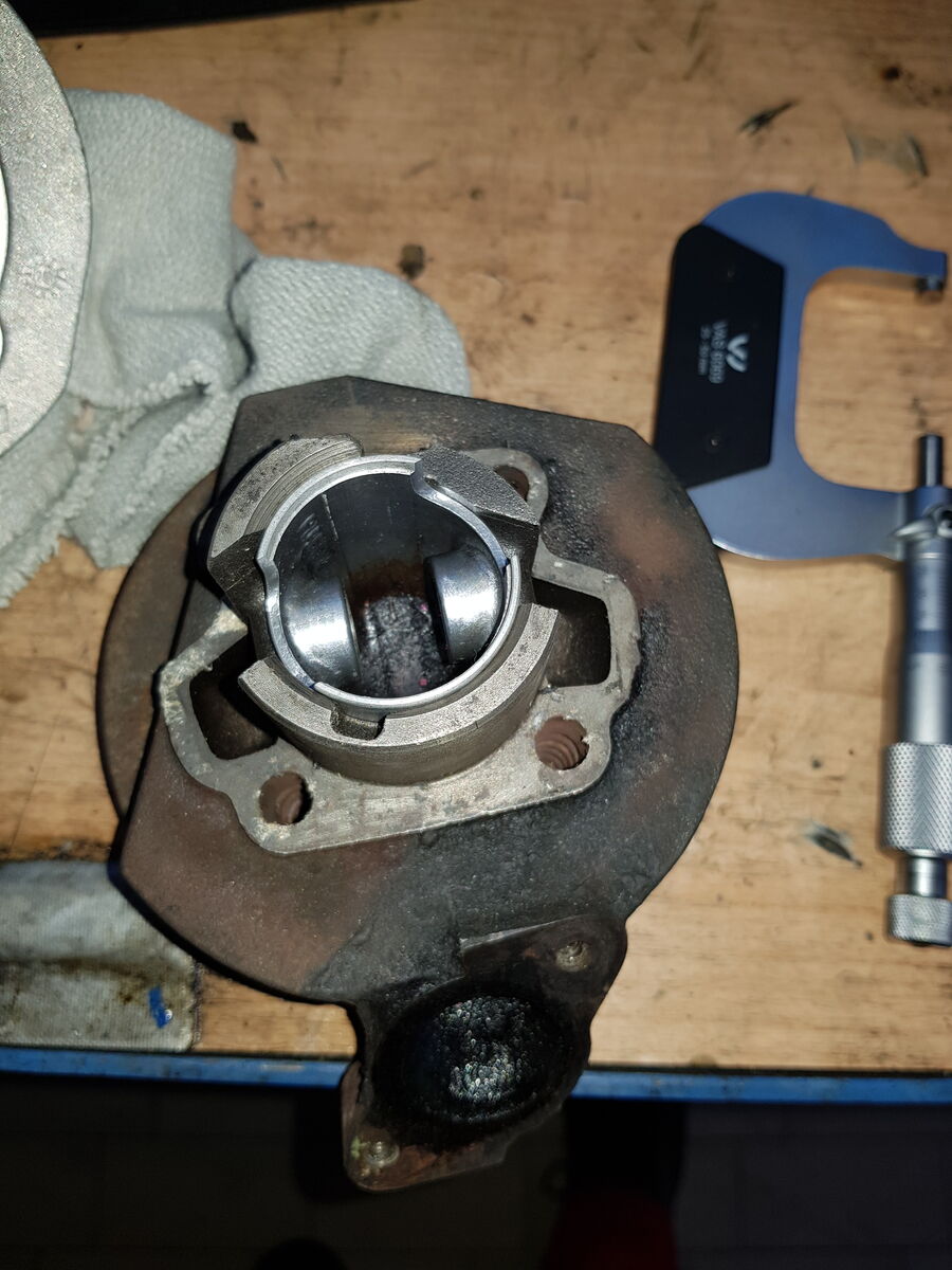

So, ich hab den Zylinder mit Natronlauge von Aluresten gereinigt, neue Kolbenringe montiert und den Kolben mit feinem Schleifpapier etwas bearbeitet.
Kanten gut entgratet, nun läuft sie wieder wie vorher.
Bin mal gespannt ob es nochmal zum Klemmer kommt, glaube aber nicht.
