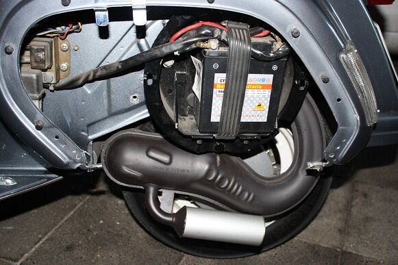

Sag doch noch mal, welcher Hersteller ist das?Jetzt noch mal zu den Äusserungen von den anderen, die hier geschrieben haben das man die Banane nicht mit Batterie fahren kann: Lasst doch,
wenn ihr keine ausreichend Erfahrung habt, das kommentieren sein. Da passen locker zwei Batterien rein. Man muss nur etwas keativ sein und mit zwei Handgriffen ist das alles machbar. Ich, und viele ande stellen hier Fragen und geben auch Antworten weil wir uns gegenseitig helfen wollen. Man verliert schnell den Mut wenn man solche Halbwarheiten leist. Ich will hier keinen persönlich angreifen abr denkt mal beim nächsten mal vorher drüber nach!

Also ich musste bei dem Polini auch die Batteriehalterung hochsetzten. Ein neues Loch in den Batteriehalter gebohrt und dann an die vorhandenen Gewinde in der Karosse geschraubt. Kein Problem. Wie man sieht muss aber noch die untere Mutter am Halter abgeschliffen werden damit mal nicht so eine hässliche Schleifstelle am Auspuff bekommt wie ich sie jetzt habe. So müsste es dich bei der ETS Banane auch passen oder nicht??
Wenn du deine dran hast, berichte doch bitte mal mit Foto. Ich will mir nämlich auch eine bestellen und mal die Leistunsentfaltung vergleichen.

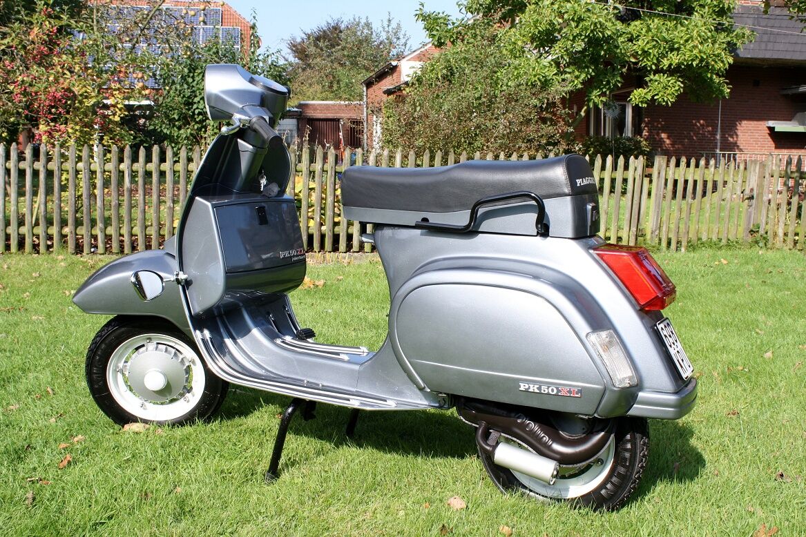

Hallo, ich habe das Setup:
PK 50 XL 1989
102 Alu Pinasco.
19/19er Gaser.
19er ASS.
3,00 Primär.
Sito Plus Auspuff.
Die ganze Geschichte ist sehr zäh und läuft echte 70 km/h
Jetzt habe ich mir die Polini Banane besorgt. Der Motor hat unten kaum Leistung, dreht ober sehr sauber raus und läuft echt 80 km/h
Der Sound ist super aber echt zu laut für mich. Das Ganze ist also zu auffällig.

Hallo, ich hab jetzt mit meinem Umbau, 102er Pinasco, ca. 350km runter. Neuerdings vibriert es durchs ganze Blech.
Anfangs hatte ich bei ca. 4000- 4500 U/min ein Vibrieren vom Motor. Jetzt ist es bei allen Drehzahlen deutlich zu spühren.
Was könnte das sein? Vielleicht hat einer von euch schon Erfahrungen gemacht und kann mir einen Tipp geben bevor ich allen aufschraube.
Gruß Trogi -
