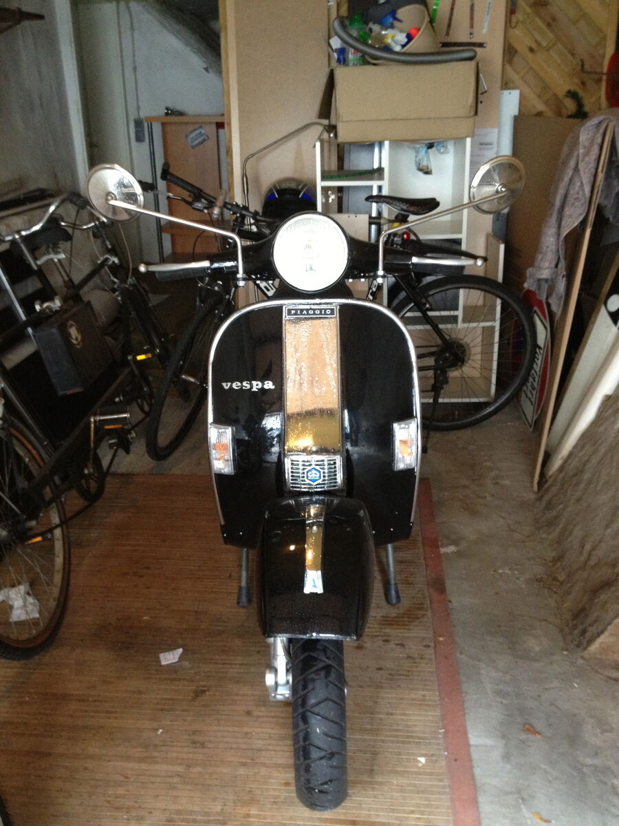

Hallo Gemeinde,
ich bin neu mit meiner P80X Bj. 81 unterwegs. Anfangs war alles prima aber jetzt geht sie nicht mehr aus wenn ich den Schlüssel umdreh, ich muss sie immer per Benzinhahn "absterben" lassen. Sobald ich den Schlüssel drehe geht das Licht aus aber der Motor nicht. Einmal ließ sich der Motor auch bei nicht eingestecktem Schlüssel starten. Habt ihr eine Lösung?
Vielen Dank für die Tips!
andi -
Hallo Gemeinde,
ich bin Andi, 27 Jahre und BWL-Student aus Nürtingen. ich habe meine P80X Baujahr 81 mit 28000km vor ca. 4 Wochen gekauft! Ich bin echt stolz sie fahren zu dürfen ! Sie ist einfach nur kult und liebe es Benzin zu verbrennen!
