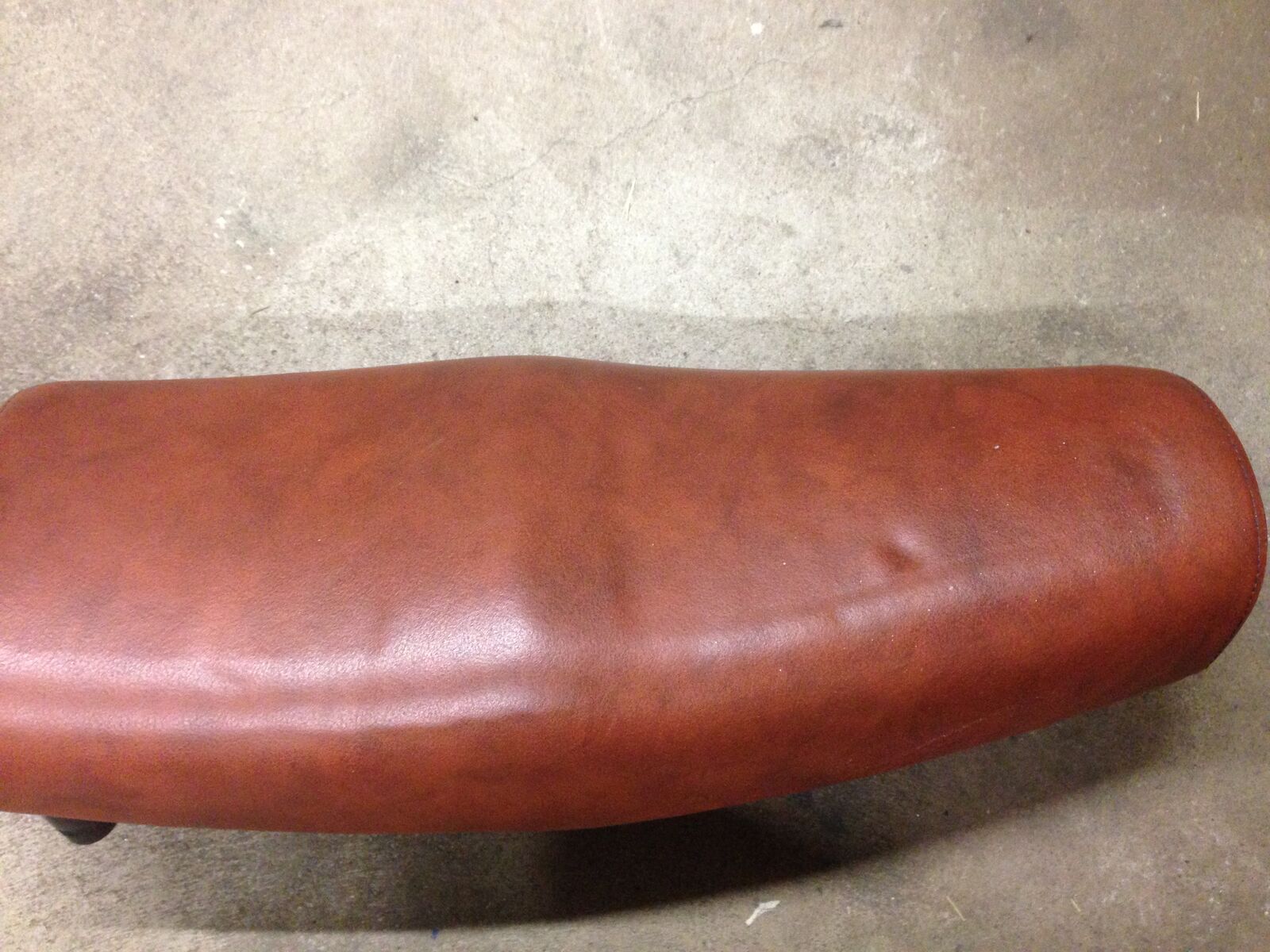

hab folgendes abzugeben:
1. PK 50 XL Sitzbank. Vom Vorbesitzer in Cognac-farbenem Kunstleder bezogen. Ohne Rahmen und Schlüssel für Gepäckschloss. 40 € VB.
2. Soziushalterung von Sitzbank. 10 € VB oder "Paketpreis" mit Sitzbank.
Da Privatverkauf, keine Gewährleistung, Garantie und Rücknahme. ![]()
