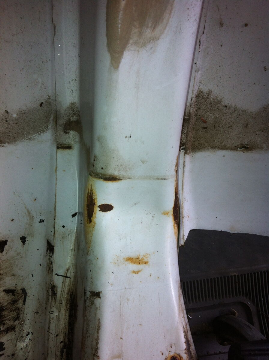

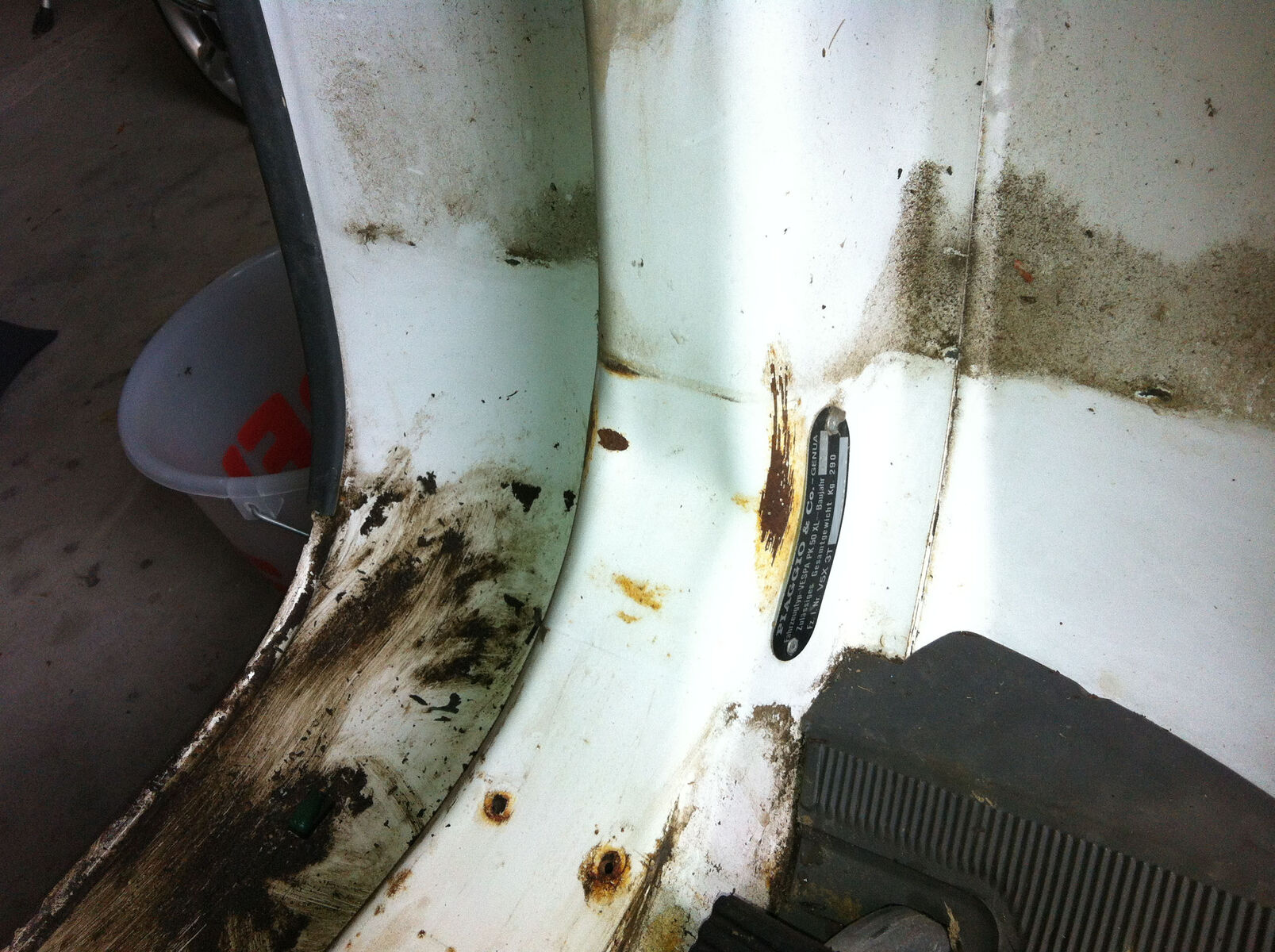

Eine ganz wichtige Sache noch, der Lack unter der zu folierenden Stelle sollte absolut in Ordnung sein (keine Kratzer, Rost usw.)! Weil jede Folierung nur so gut ist wie der Untergrund auf der sie ausgeführt wird.
Unter der Folie würde sich vorhandener Rost sehr wohlfühlen und munter weiterfressen.
