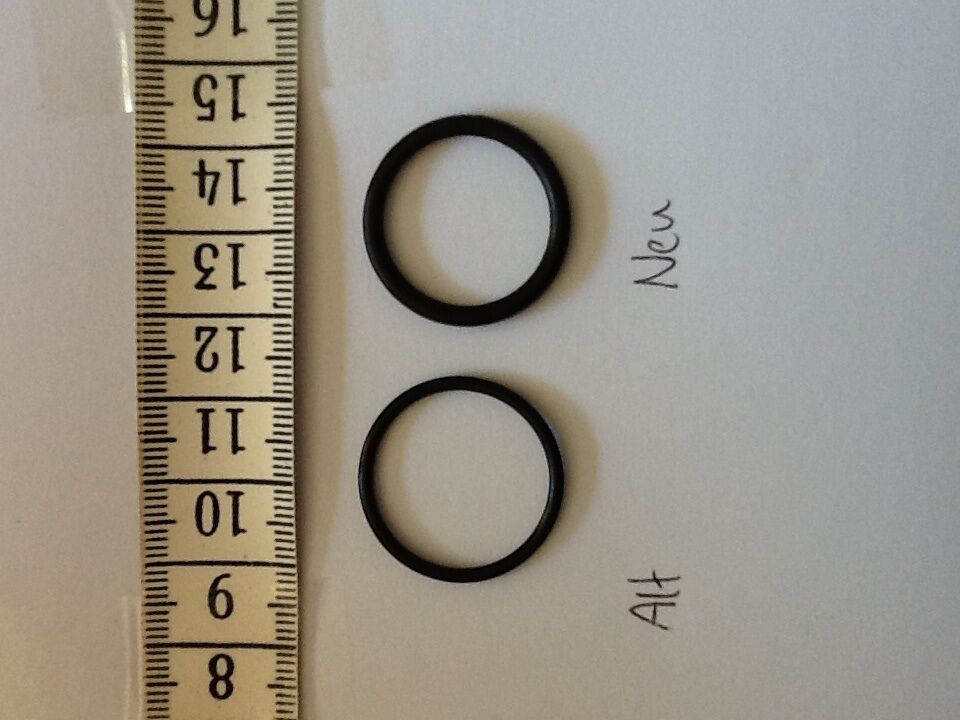

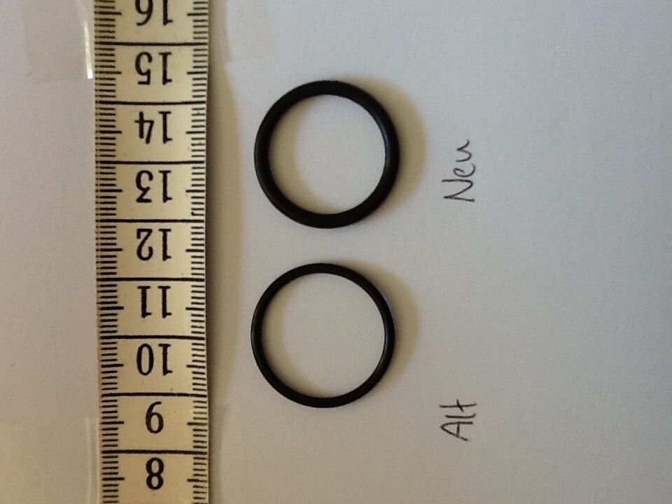

    Jetzt bin ich nochmal los gewesen bei allen Roller Fritzen der Stadt: es gibt keinen o Ring mehr in der Größe?! Also jetzt bin ich ja baff ... ?(
    Habe jetzt den alten mit meiner guten alten Dichtmasse drauf gesetzt - passt und ist dicht (erstmal)
    Ab jetzt werde ich wohl auch zu den Internet Bestellern gehören - geht insgesamt schneller und schont meine Nerven.
    Also ich habe auch schon mit dem Gedanken gespielt alles auszubauen und dann einzufädeln, scheute aber vor dem ganzen Aufwand der damit ansteht. Habe jetzt nochmal alles probiert und mir fast die Hand dabei gebrochen. Aber als ich den Ring heraus nahm traf mich fast der Schlag: die haben mir einen falschen eingesetzt?! Oder irre ich mich und die Ringe sind am Anfang immer so dick? (Hab mal ein Foto gemacht)
    Also ich hab's trotzdem mit Spüli und vorsichtigem dehnen versucht aber da war nichts zu machen er geht einfach nicht drauf. Muss ich los und mir einen anderen geben lassen oder kann man diesen Ring irgendwie da drauf flutschen (Heißluft Fön wurde ebenfalls schon versucht).

    Bei meiner Pk XL 2 (1991) habe ich eine kleine Überholung vorgenommen: vergaser reinigen, Luftfilter erneuern, Tank reinigen und alle Filter ersetzen. Als ich alles wieder zusammen baute lief die vespa - zog aber falschluft am ansaugstutzen (o-Ring war hinüber). Daher ließ ich heute beim vespa Händler einen neuen in meinen vergaser einsetzen. Das eigentliche Problem ist nun, dass ich den vergaser nun nicht mehr komplett auf den Ass schieben kann. Habe schon alle möglichen Fette und Öle versucht - sogar vollen kraft Einsatz aber ich Kriege den Teil mit dem O Ring nicht über das Rohr (drehen rütteln usw alles probiert). Es bleibt immer rund 1 cm über - und ja ich habe schon überprüft ob es überhaupt ganz rein gehen kann ;)
    Ich bin echt am verzweifeln und bitte um eure Hilfe - da muss es doch einen Trick geben.
