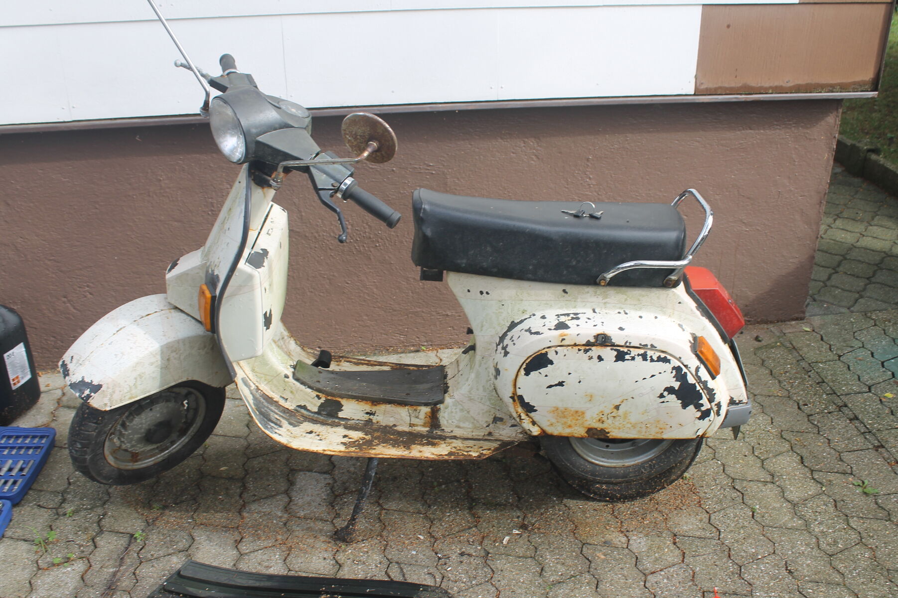

    mein Name ist Franz, ich bin 48 Jahre alt und komme aus München.
    Als jugentlicher wollte ich immer eine Vespa haben, aber es hat irgendwie nie geklappt!?
    Nun hat ein guter Freund vor etwa 14 Tagen in einem Garten eine ältere Vespa gesehen,
    er erzählte mir davon und nun bin ich Besitzer einer alten PK 50 Bj.85.
    Sie ist schon etwas mitgenommen, aber ich freue mich riesig :)
    Versuche die alte Dame so schnell wie möglich zum fahren zu bekommen, damit ich dieses Jahr
    noch ein paar Ausflüge damit machen kann.
    Über den Winter möchte ich sie dann optisch auch wieder auf vordermann bringen.
    Habe hier im Forum schon viel wertvolle Infos gefunden und freue mich ein Teil der Community zu sein.
    Grüße Franz
    ich habe mir eine PK 50 zugelegt die viele Jahre im freien gestanden hat, nun bin ich dabei
    sie wieder fahrtüchtig zu bekommen, es klappt auch alles soweit nur den Gas und Schaltgriff bekomme
    ich nicht gängig.
    Habe beide mit reichlich Rostlöser über Nacht eingesprüht, aber sie bewegen sich nicht, habt ihr einen Tip
    für mich wie ich sie frei bekommen könnte!? Die Züge selbst sind freigängig.
    Danke Franz
