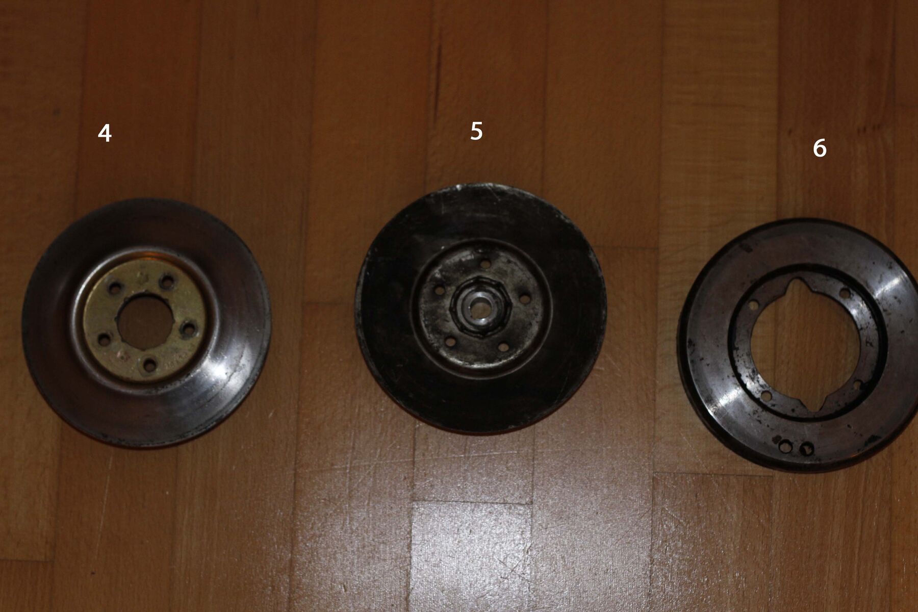

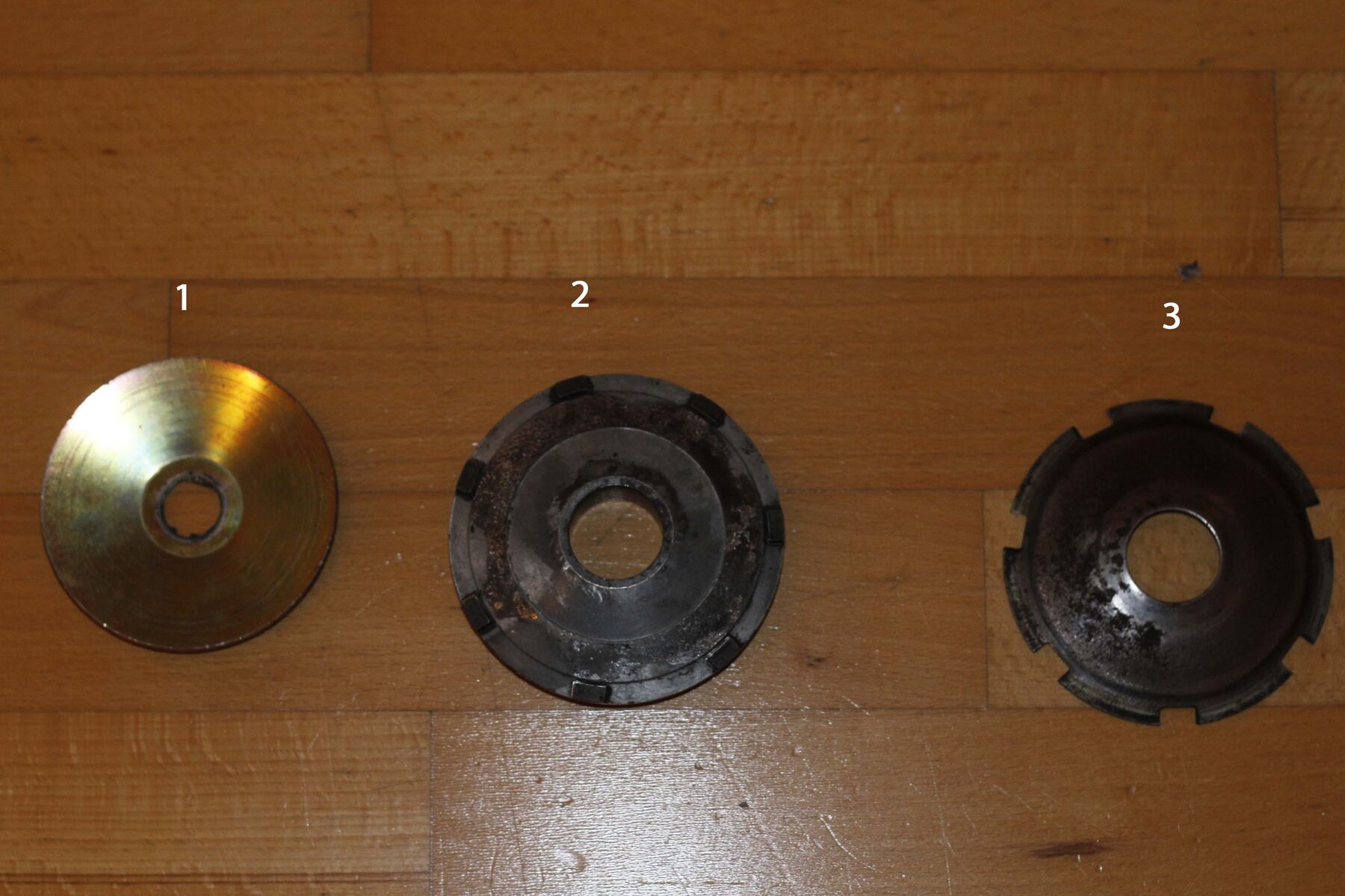

    ok und jetzt die Fragen aller Fragen:
    Wenn man sich nun meine bereits verbaute Variomatik (Seite 2 in diesem Thread) anschaut, kann ich die gezackte Scheibe (die ja nicht dahin gehört) einfach gegen Scheibe 1 von meinem Bild austauschen und alles ist wieder ok oder?
    (Die Hülse wird ja hoffentlich vorhanden sein, der Riemen läuft bestimmt nicht direkt auf der Kurbelwelle)
