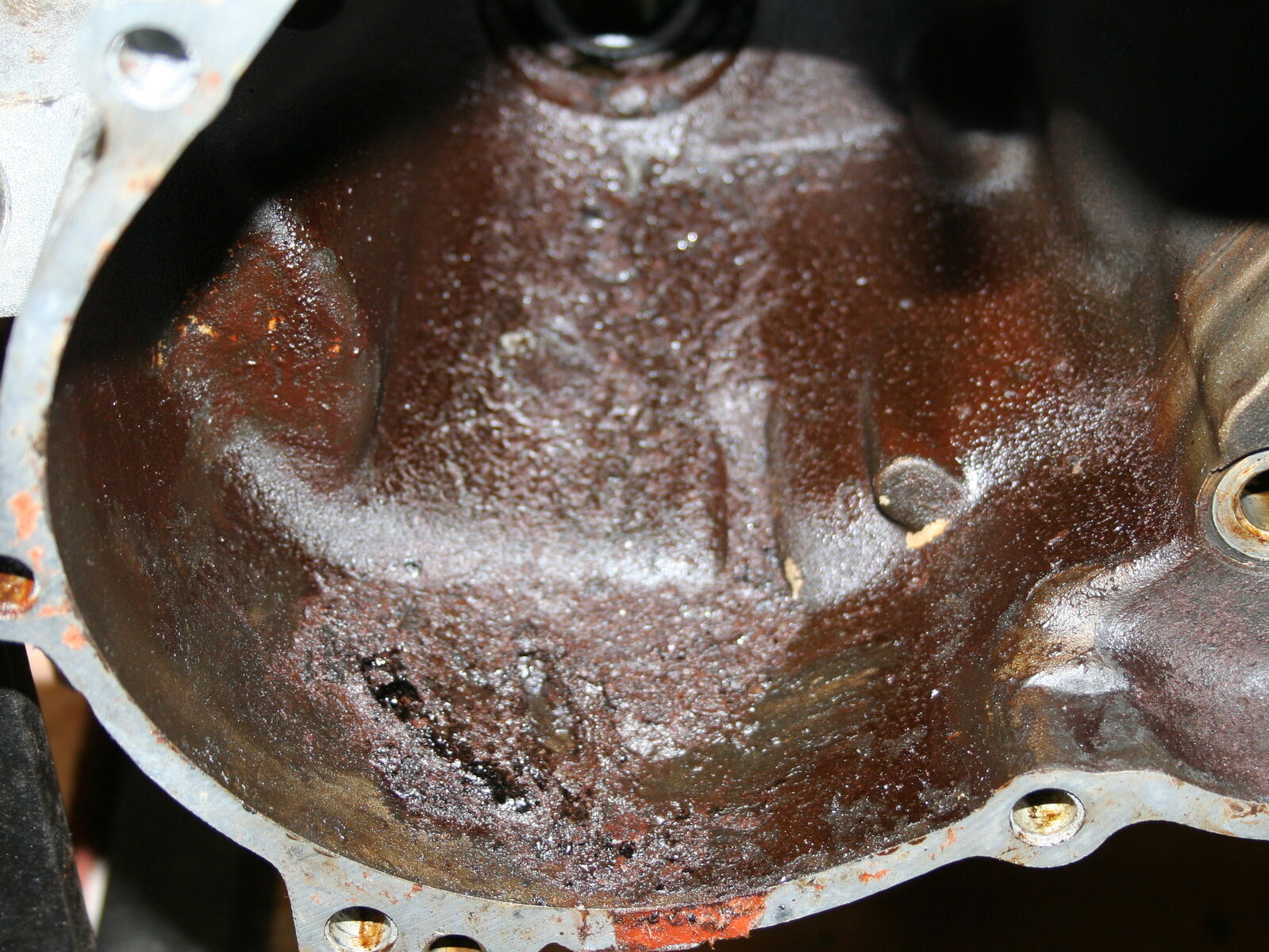

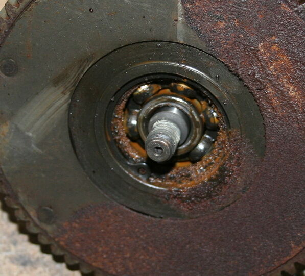

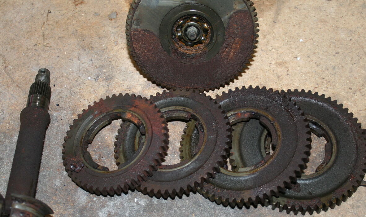

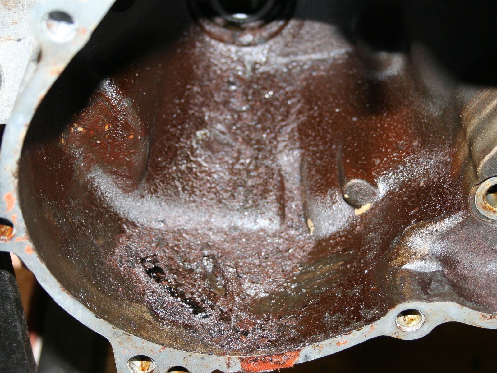

Krachende Gänge tippe ich auf Schaltkreuz/Schaltklaue. Das Thema Wasser im Motor hatte ich bei einer PX (vorm Kauf 5 Jahre draußen gestanden, wer weiß was sonst noch damit gemacht wurde) ). Die Kugellager waren vollkommen verdreckt, teilweise nichtmehr gängig. Das Innere des Motors war total versifft. AAAber, alles kein Beinbruch, kriegt man wieder hin (Zeit, Lust
und einiges Geld vorausgesetzt) -
