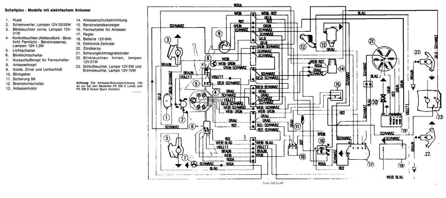

    Meinst Du Anlasser säubern nur eine äußerliche Reinigung oder ausbauen und reinigen?
    Also äußerlich mußte ich neulich den Motor reinigen, weil dem TÜV-Prüfer mein mit Öl "konservierter" Motor nicht gefallen hatte. :)
    Habe mir den Schaltplan mal runtergeladen und studiert.
    Wenn vorne am Lenker aller ok wäre ( Anlasserknopf (8), Schalter am Kupplungshebel (7) und Anlasserschutzeinrichtung (14)),
    dann müßte man doch hinten ein Klacken vom "Fernschalter für Anlasser" (16) hören. Das ist doch ein Relais was Geräusche macht oder ???
    Wenn der Anlasser nicht will, ist alles absolut ruhig.

    Hallo pkraser,
    ich habe nur auf die Frage geantwortet : "wo ist der Kupplungsschalter" Den gibt es also nicht !
    Der Schalter am Kupplungshebel löst die Anlasserschutzvorrichtung aus. RICHTIG ?
    Gruss, Cornelius :?:
    Hallo Cornelius,
    Diese Frage kam so bisher gar nicht vor. :wacko:
    Aber es gibt wohl doch einen Schalter/Kontakt am Kupplungshebel, wie ich der Diskussion entnehme.
    Wie man diesen Schalter nun nennt ist doch eigentlich egal oder?
    Außerdem ist da ja noch diese "Anlasserschutzvorrichtung" ( die Du erwähnst ), die könnte bei mir ja auch Schuld sein, daß sich manchmal nichts tut, wenn ich den Anlasser betätige.
    Dann werde ich da mal "forschen".
    Gruß Harro
