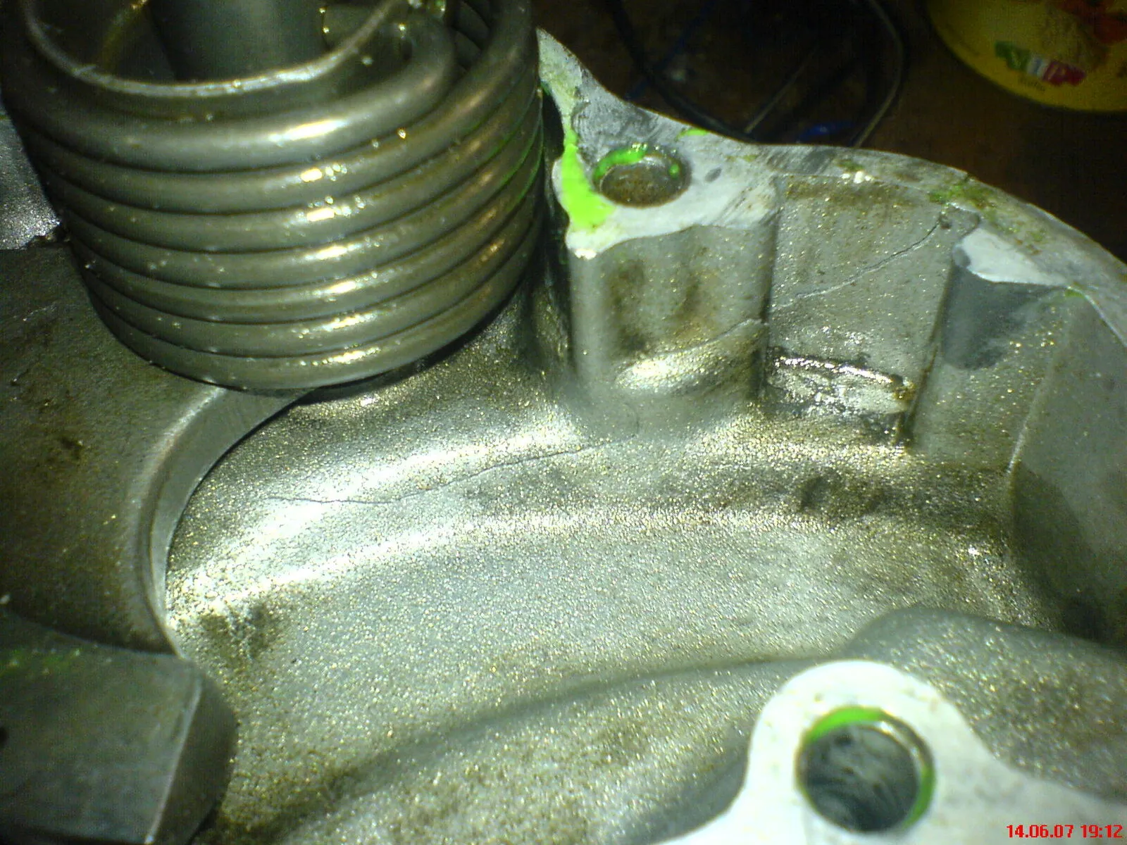

    • June 14, 2007 at 19:16
    hmm hier ma en pic -.-
    wie bekomme ich die kickstarterwelle raus?
    mfg

  • Riss im Block (lima seite)
    • ggg-runner
    • June 14, 2007 at 18:38
    schrott... ok
    hält da kaltmetall?
    also wegen hitze und getriebeöl?
    mfg ggg-runner
    • ggg-runner
    • June 14, 2007 at 16:30
    hi, habe einen ca. 5cm langen riss oberhalb der kickstarterwelle.
    es ist nichts rausgebrochen.
    kann ich ihn mit dichtmasse abdichten oder kaltmetall?
    oder brauch ich eine neue blockhälfte? (wenn ja wie teuer ist die ca?)
    mfg ggg-runner
