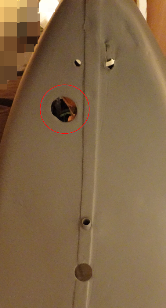

Die komischen beiden Löcher schätze ich jetzt mal als Blinker-Indikator ein, denn im Blech kam nach dem strahlen noch entsprechende Löcher links u. Rechts zum Vorschein... :wacko:

ja, sehen bei mir schwer nach "Eigenbau" aus, ich frag mich auch, was das für ein Zweck hatte?
Beim stöbern im Netz habe ich noch folgendes Foto gefunden, das hat auch die 2 ominösen Löcher bzw. keine Ahnung, was das ist

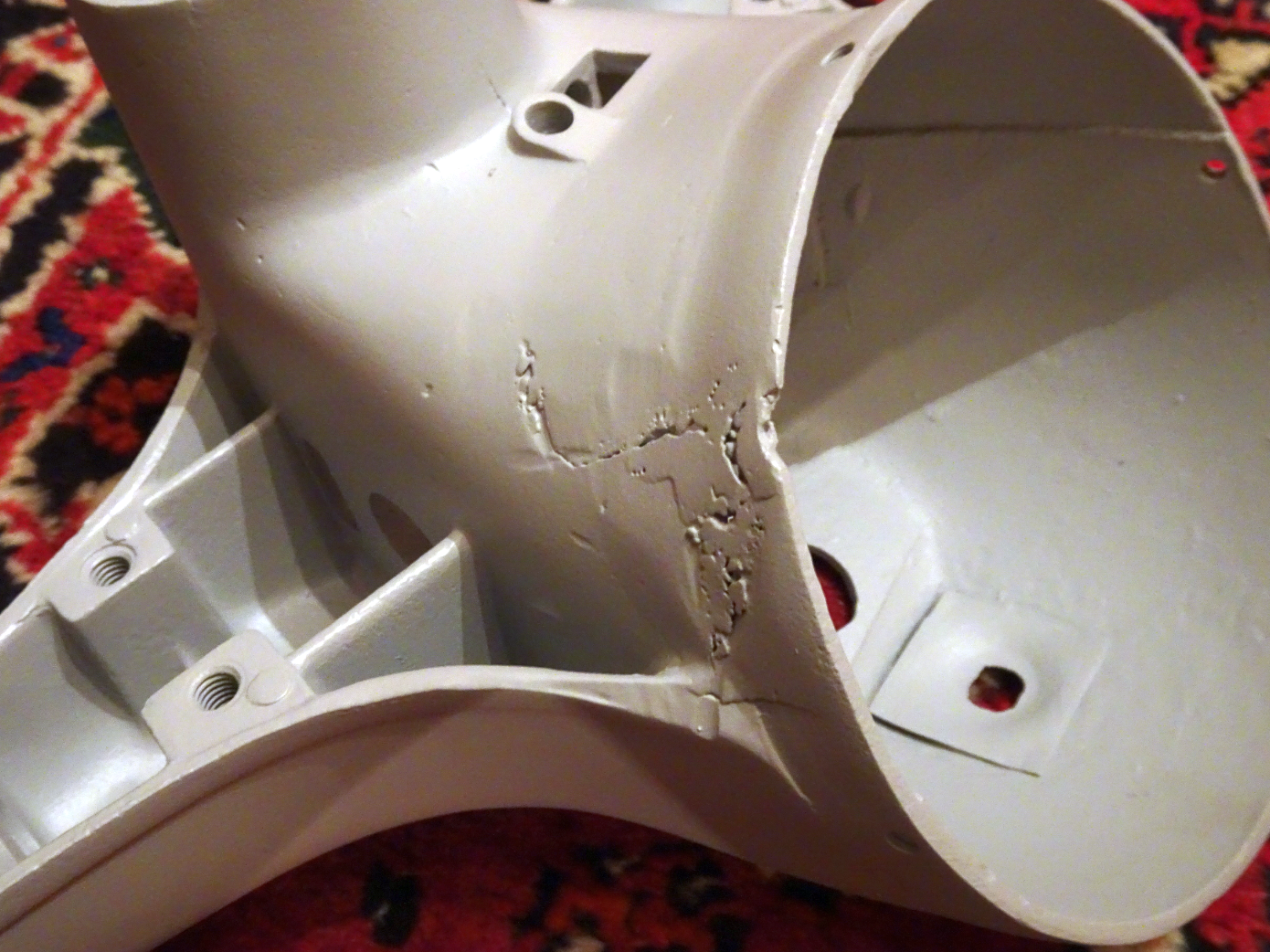

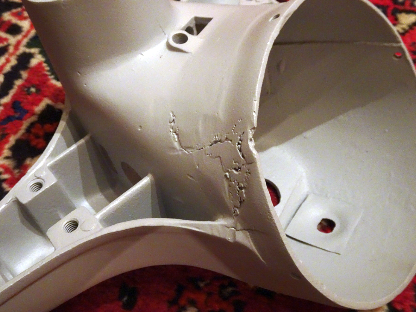

Hallo Zusammen
eventuell kann mir ja jemand ein Tipp geben:
Ich habe meine Rally heute vom sandstrahlen zurückgeholt und habe leider festgestellt, dass der Lenker ein Unfallschaden hat, und auch grob verbastelt wurde (Zündschloss eingebaut)
so wie's aussieht, war da original gar kein Zündschloss, sofern das überhaupt der Original-Lenker ist, aber denke schon.
Denn jetzt kommt mir wieder in Sinn, dass im Rahmen vorn unter dem Sitz ja so ein ominöses Loch ist, und das ist meines Wissens ja der "Kill-Schalter", bzw. Knopf gewesen,
also war wohl auch kein Zündschloss am Lenker,...
Ist meine Vermutung richtig?
Gegebenenfalls wäre es ja auch wieder meiner Meinung nach cool, es wieder auf den ursprünglichen Zustand zurückzuversetzen,
also kein Zündschloss im Lenker, und den Kill-Knopf unter dem Sattel, wie ursprünglich vorgesehen.
was meint Ihr dazu?

meine Befürchtungen haben sich leider bestätigt...
... hmmm.. shit... Trittbrett muss ersetzt werden, vermutlich sogar komplett, muss das mit dem Kollegen noch bereden
vorderer Kotflügel ist glaub auch zum entsorgen, und eine Seitenbacke auch... und der Lenker hat auch ein Unfallschaden ![]()
Bilder vom Lenker sind hier:
Rally 200 Lenker ?

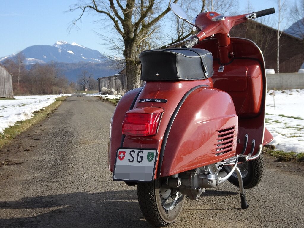

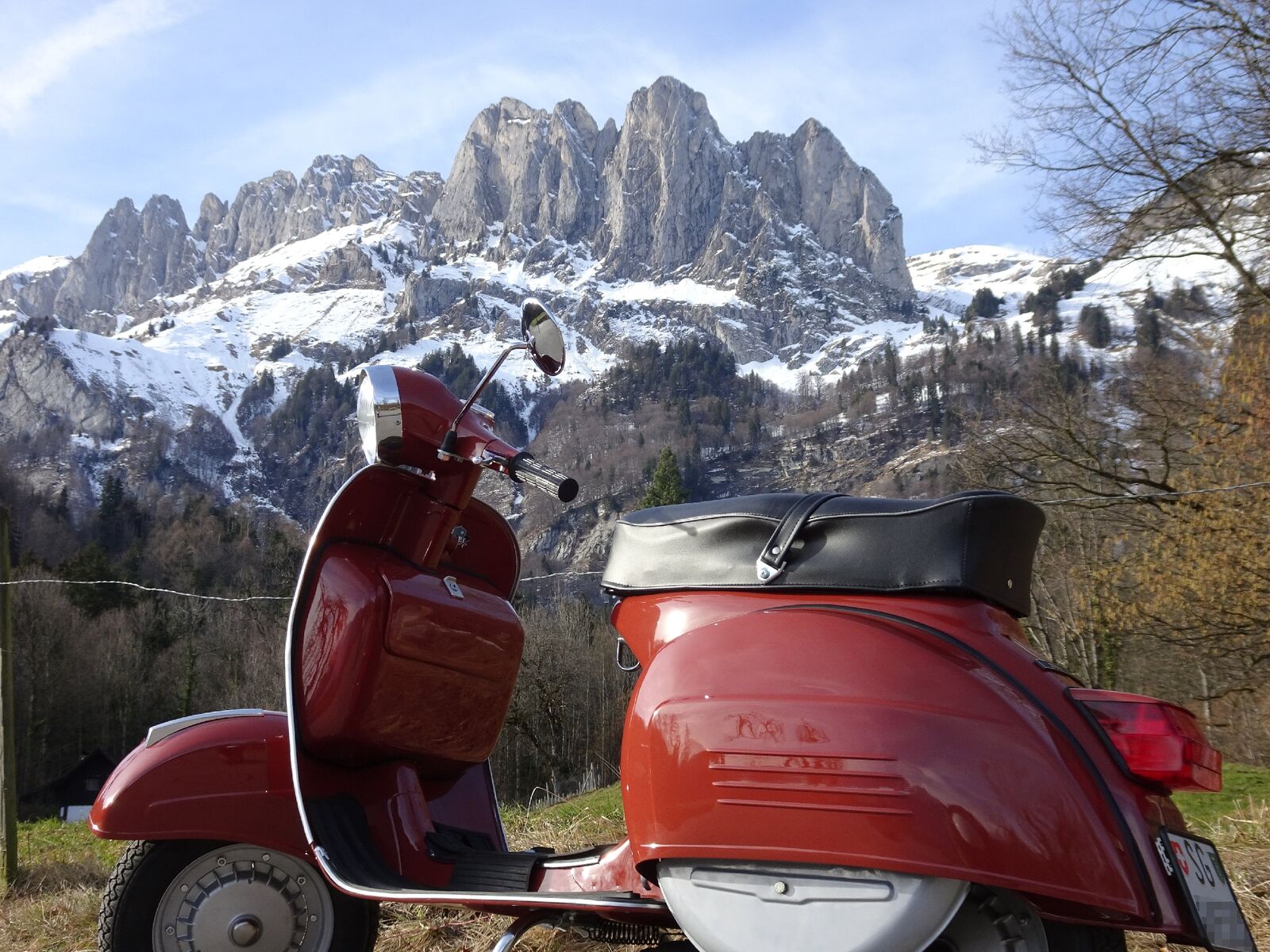

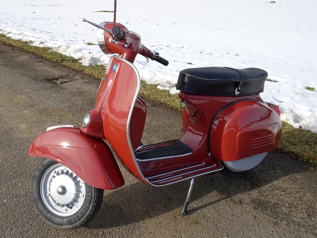

so, Projekt beendet ![]()
die 125 Turismo Speciale ist fertig - MFK (Tüv) ging reibungslos
heute eine erste, kleine Foto-Runde gedreht.
