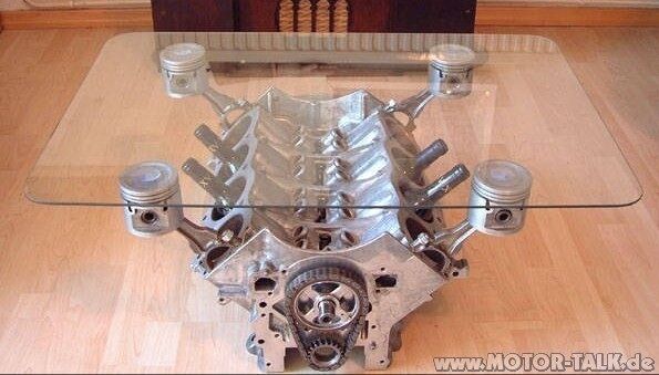

  • DIY: Motortisch selber bauen?
    • G3HerculesG3
    • January 7, 2014 at 21:06
    habe nun schon öfter einen Motortisch gesehen. Hat jeman schonmal sowas gemacht?
    Weis zufällig jemand wo man nur diese Motorhälften herbekommt? Ist ja ansonsten eigentlich nicht viel Arbeit.
    Glasperlenstrahlen eventuell einige Teile lackieren und die Kolben festschweißen.

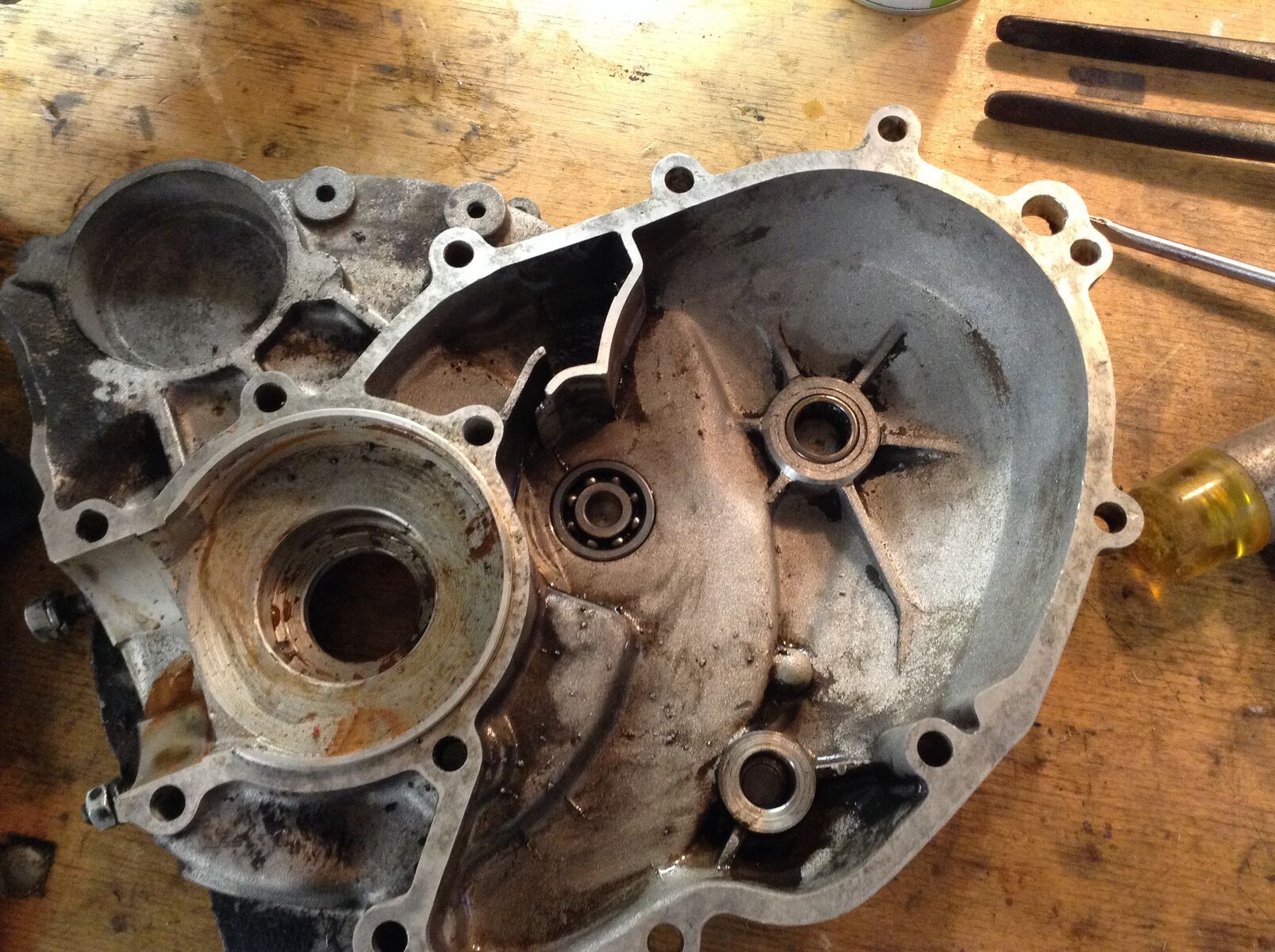

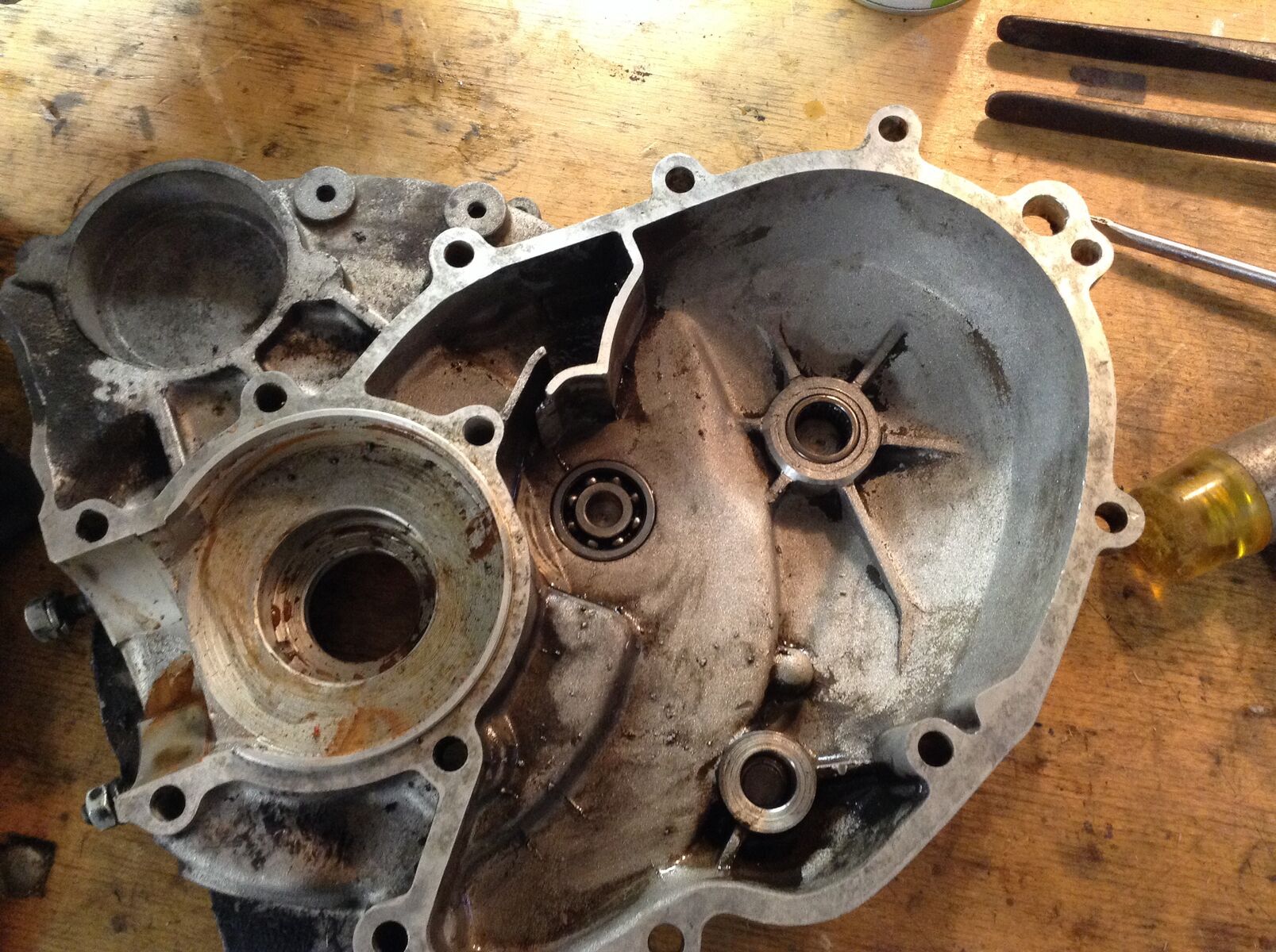

    So habs jetzt endlich mit der Eisspray-Methode geschafft. Das Große Lager ist einfach rausgefallen. Bei dem kleinen Nadellager musste man doch etwas würgen.
    Jetzt muss ich nurnoch auf die Simmerringe warten und dann wird wieder zusammengebaut.

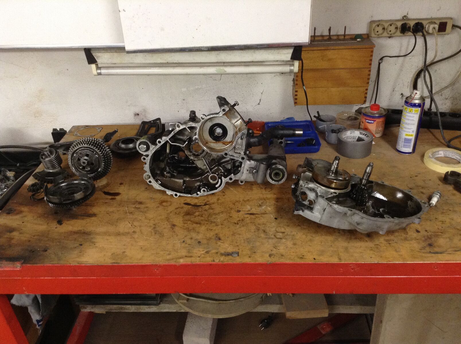

    Brauche bitte schnell mal eure Hilfe. Wie bekommt man diese 2 Lager aus dem Gehöuse ? ?(
    Hab schon die Suchfunktion benutzt aber habe keine Ahnung was man da eingeben muss.
      • 351.1 kB
      • 1,607 × 1,200

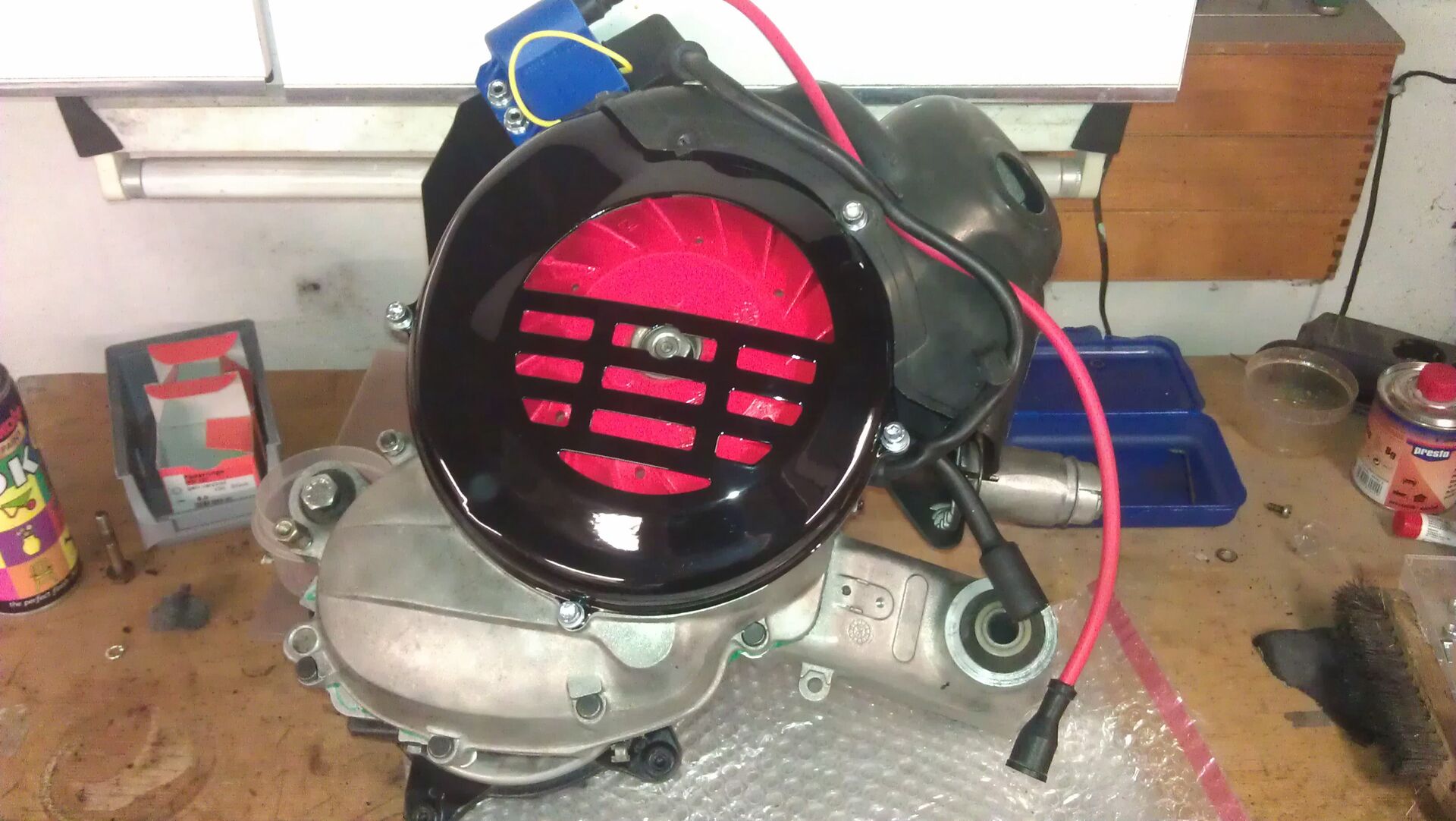

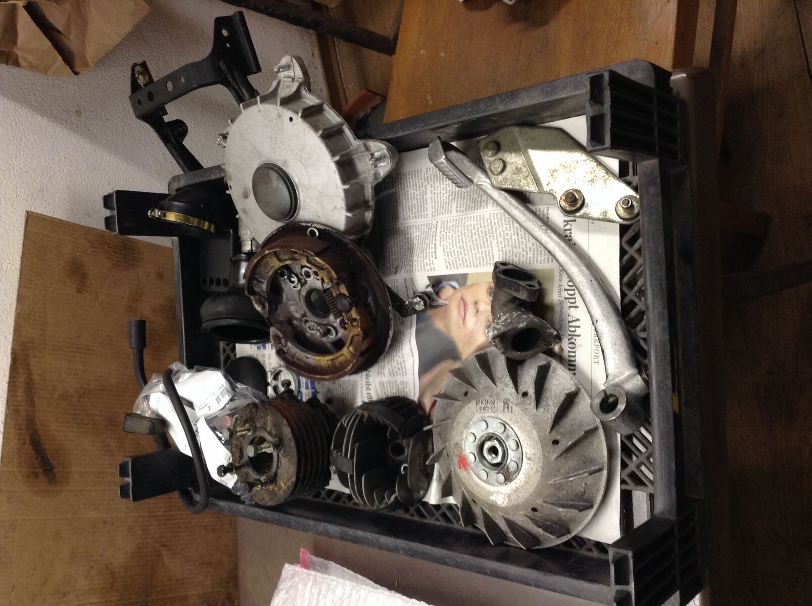

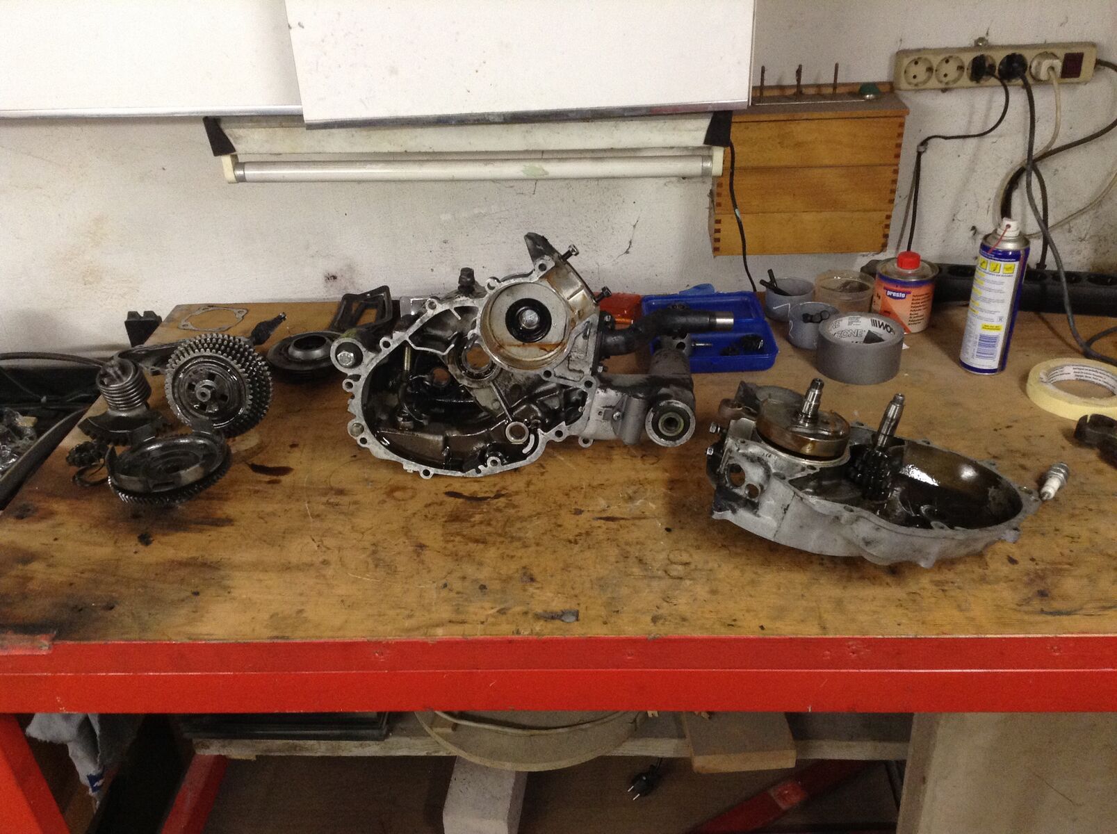

    So, heute habe ich mich dann mal an den Motor getraut. Morgen wird dann erstmal alles sauber gemacht und eventuell kommen die neuen Lager auch gleich rein.
    Was meint ihr, Motor nur putzen oder auch lackieren?

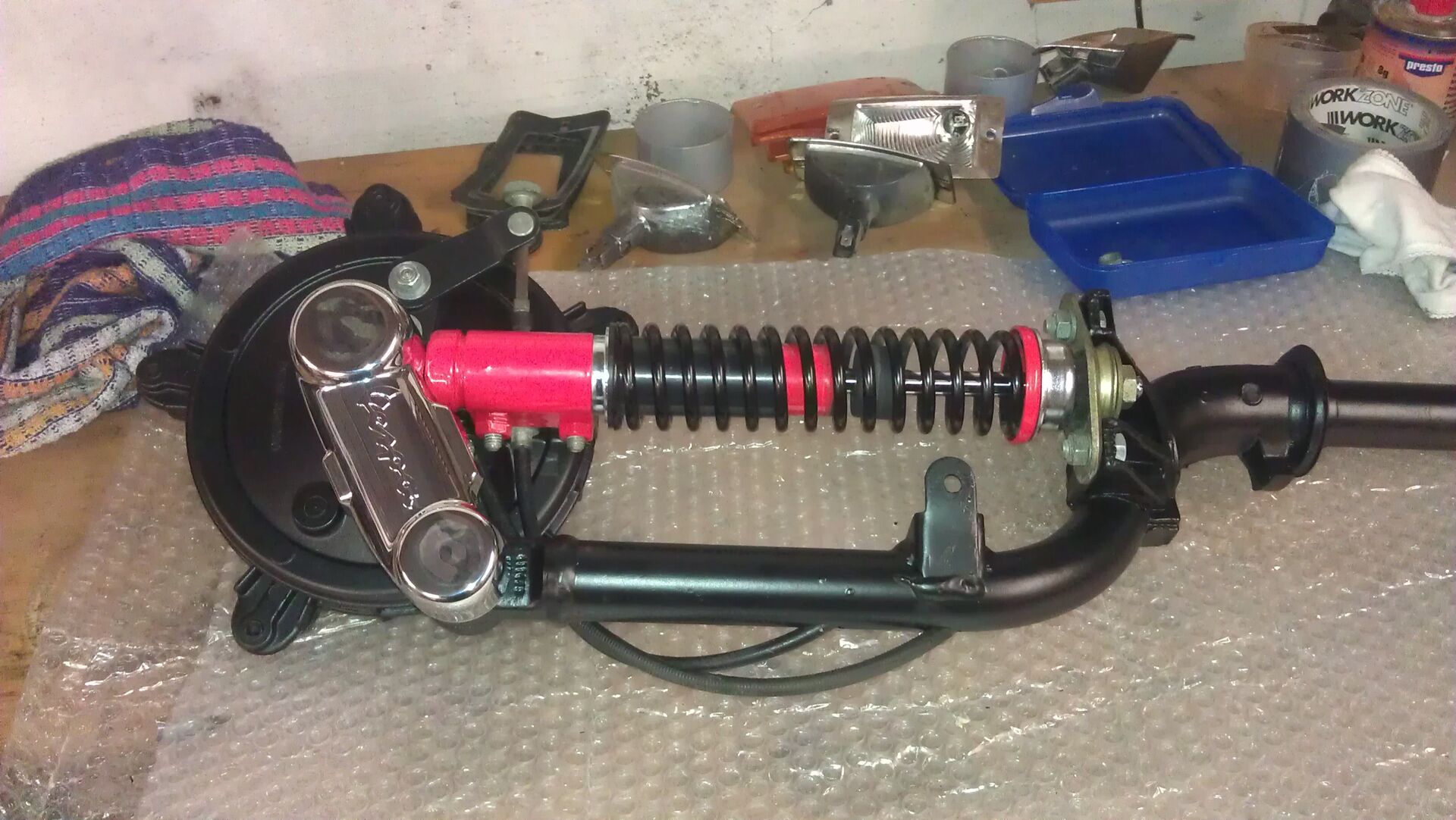

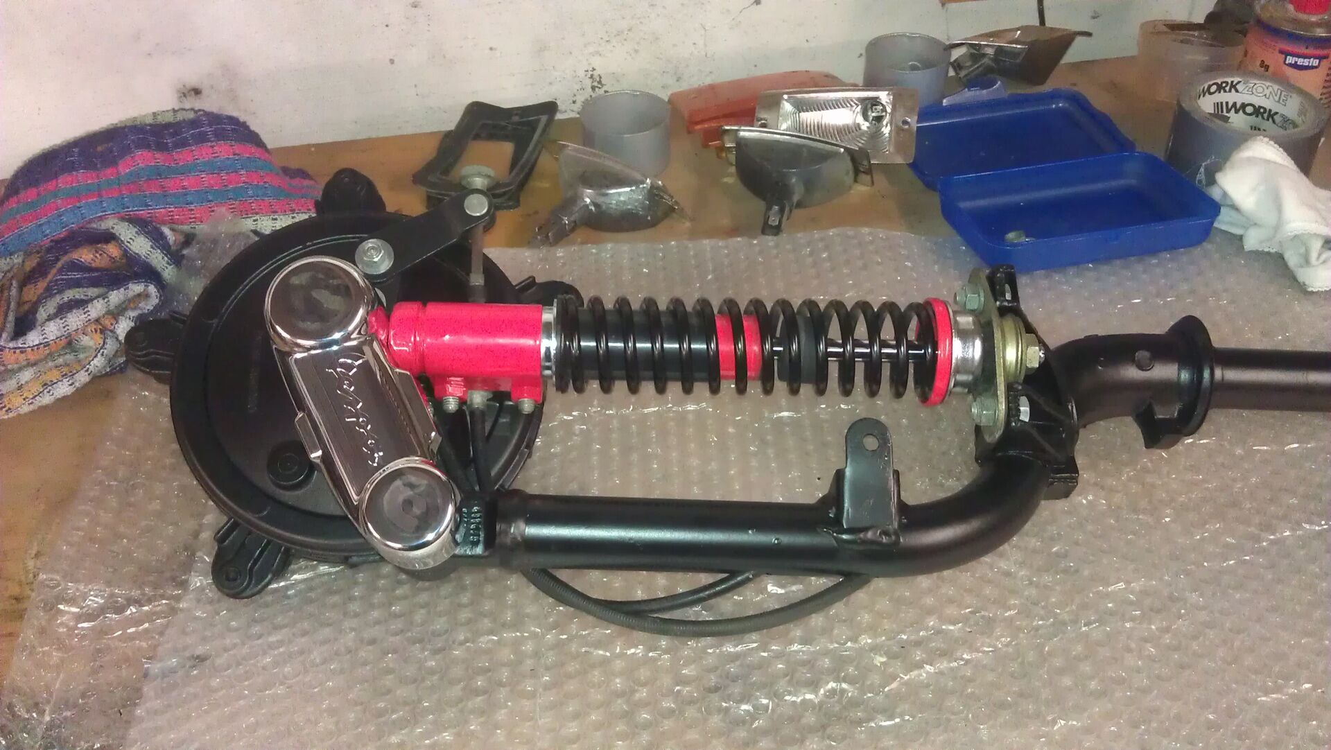

    So hab dann mal die Gabel fertig gemacht. Hoffe dass der Lack aus der Dose nicht ziemlich schnell wieder weg ist, wäre ziemlich ärgerlich :wacko:
    Als nächstes werde ich denke ich mit dem Motor anfangen. Das Lackieren der Karosse kommt dann im nächsten Jahr dran.
      • 275.89 kB
      • 1,920 × 1,082

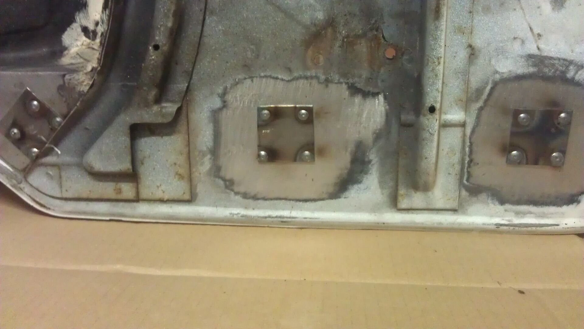

    • December 21, 2013 at 20:47

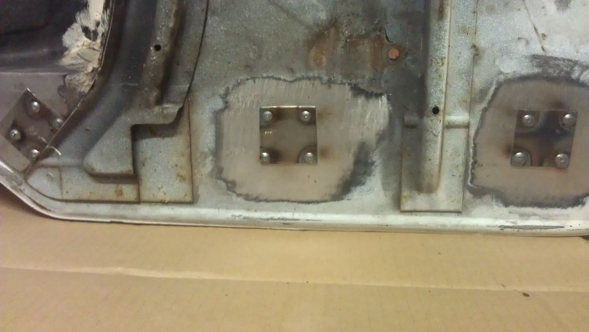

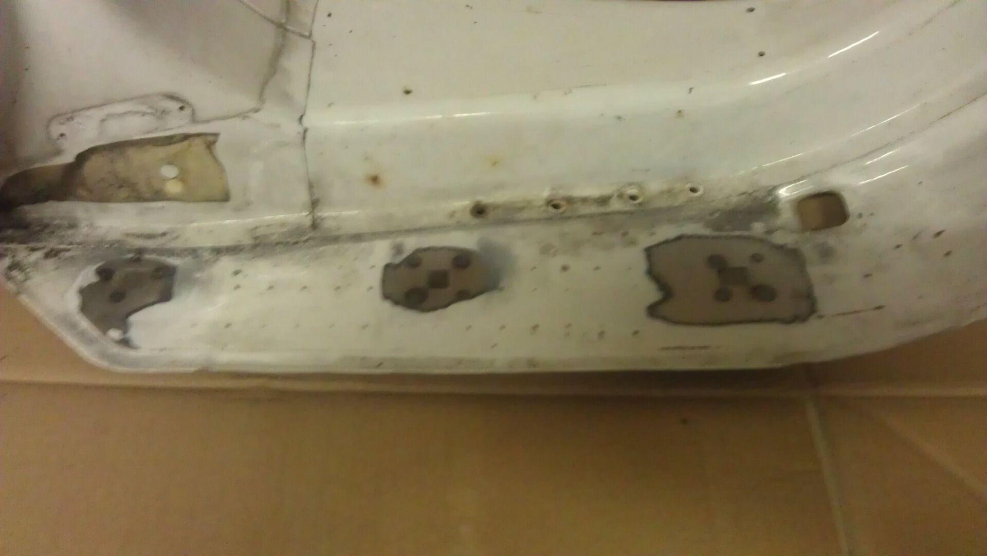

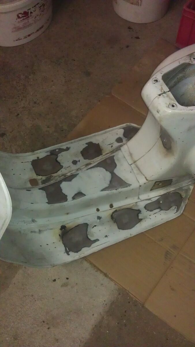

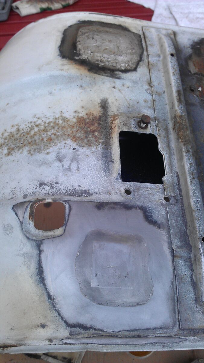

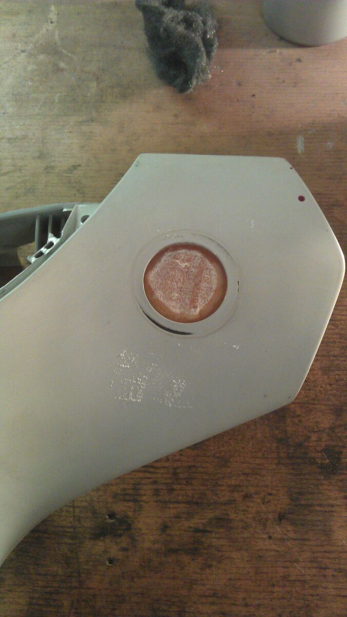

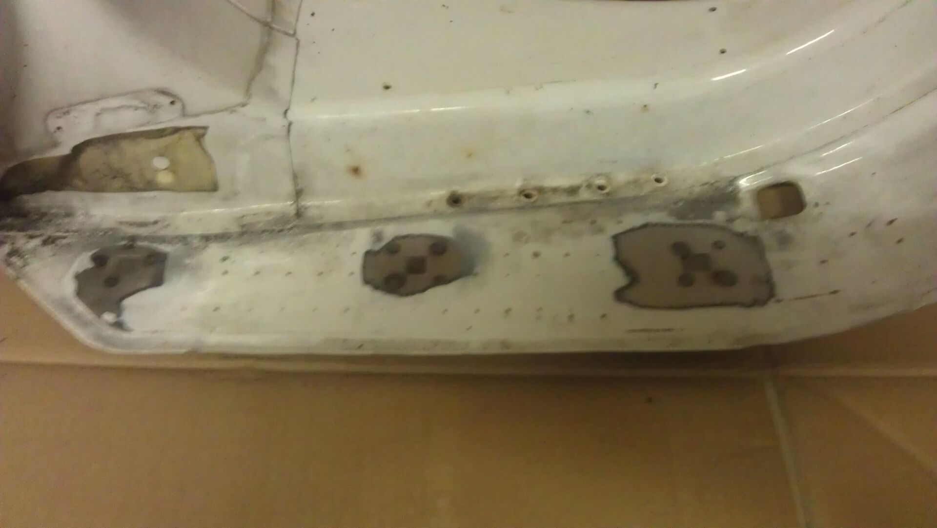

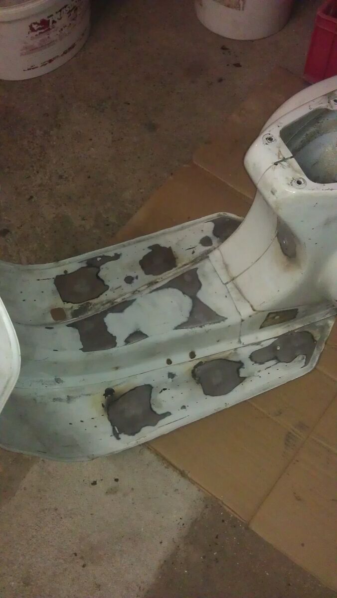

    Gestern wurden mir die Bleche an die zu verschließenden Löcher geschweißt. Heute habe ich diese dann ausgelötet und verschliffen. Möchte ziemlich alle Löcher verschließen, auch das Loch vom Benzinhahn.
    Nach dem Sandstrahlen wird dann die Spalte die unter der Sitzbank bis runter geht noch verlötet. Möchte das alles ziemlich glatt haben.
    Morgen werde ich dann an die "Gabel" gehen. Das Sandstrahlen und lackieren muss ja bis nächstes Jahr warten.
    2-)

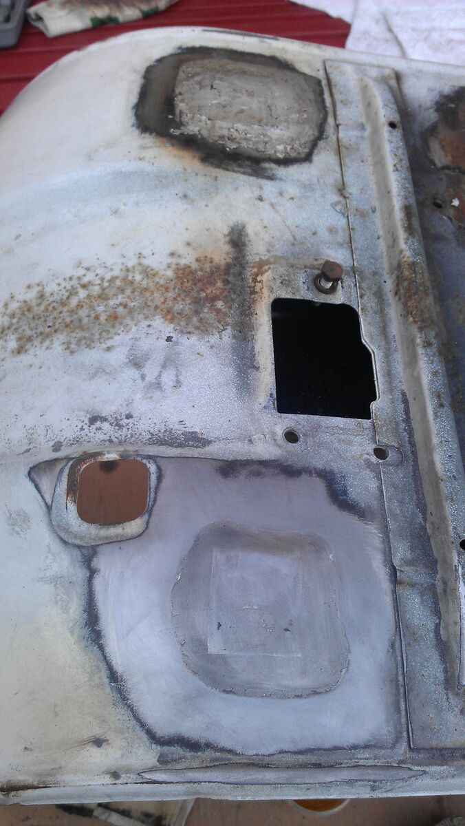

    • December 21, 2013 at 20:39

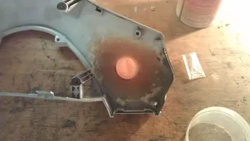

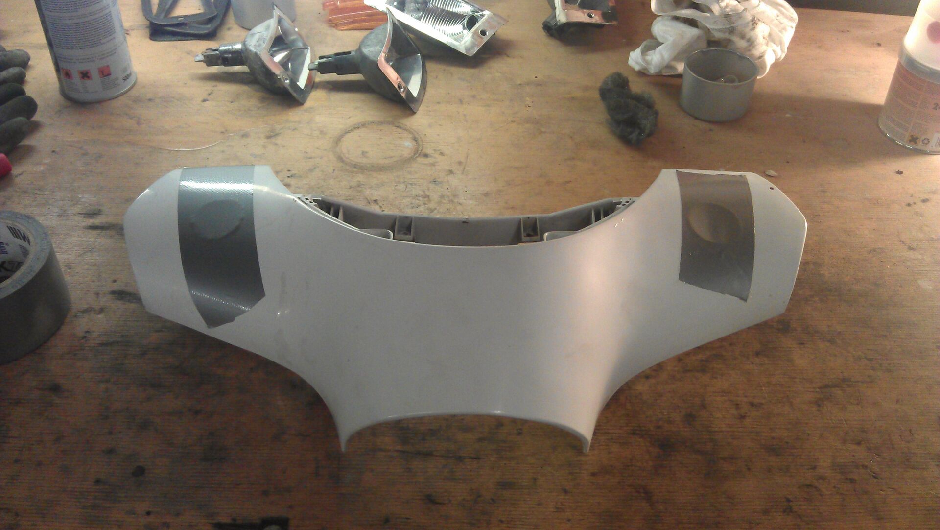

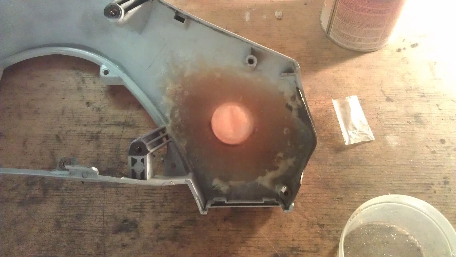

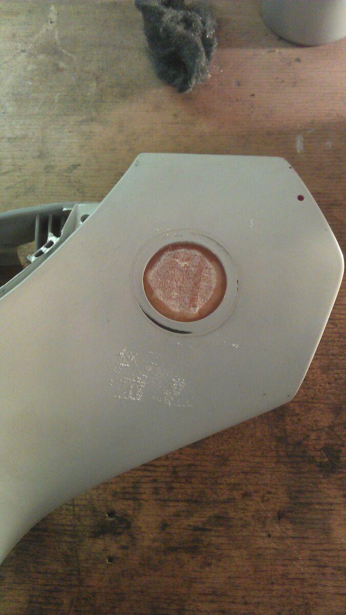

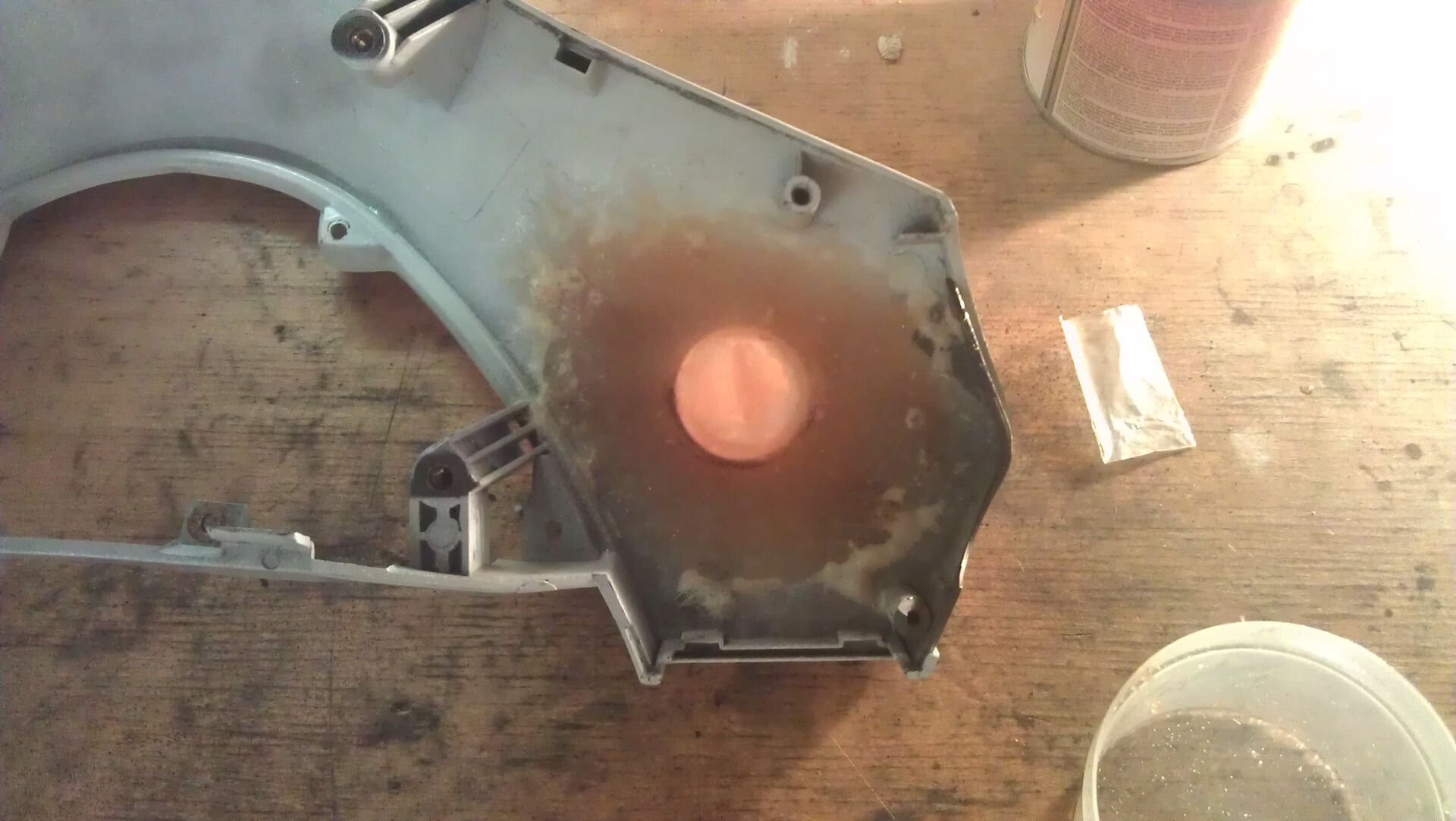

    Habe letzte Woche die Löcher der Spiegel mit Glasfaser zugemacht. Habe seitdem aber keine Zeit und lust mehr gefunden weiter zu machen.

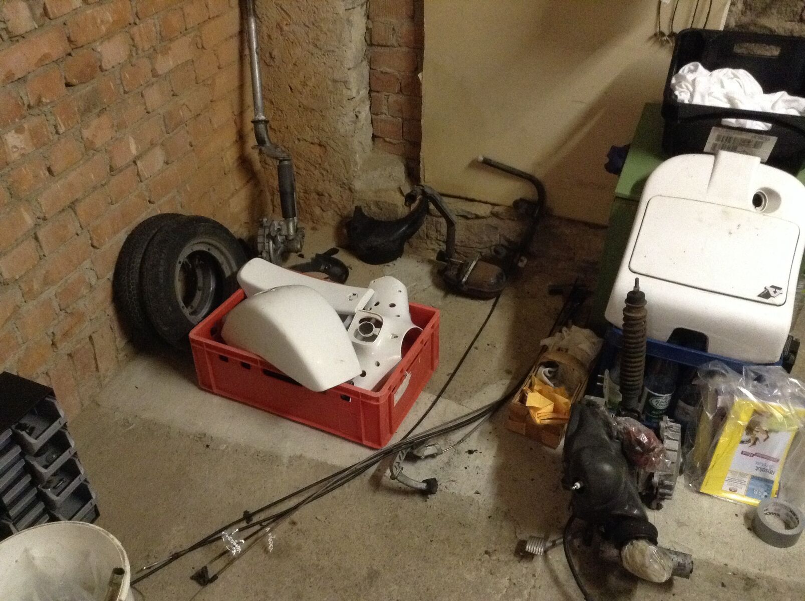

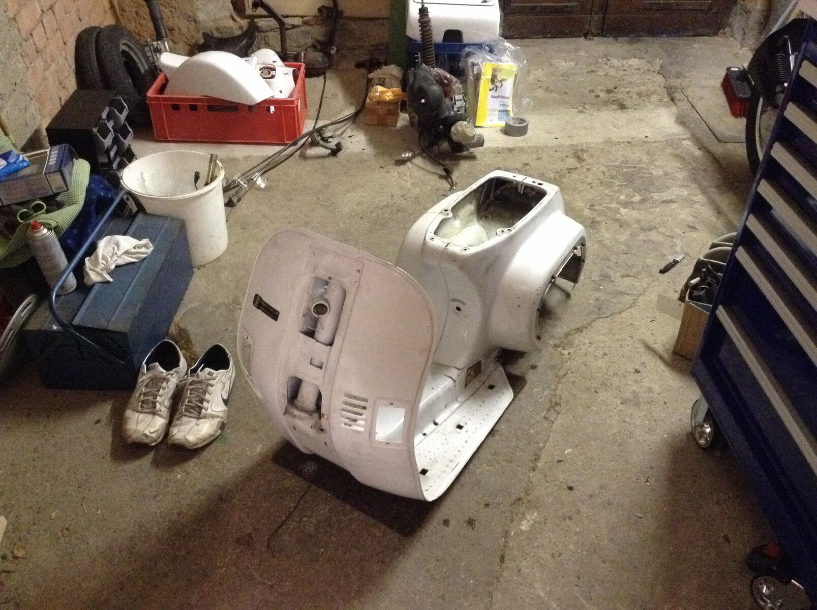

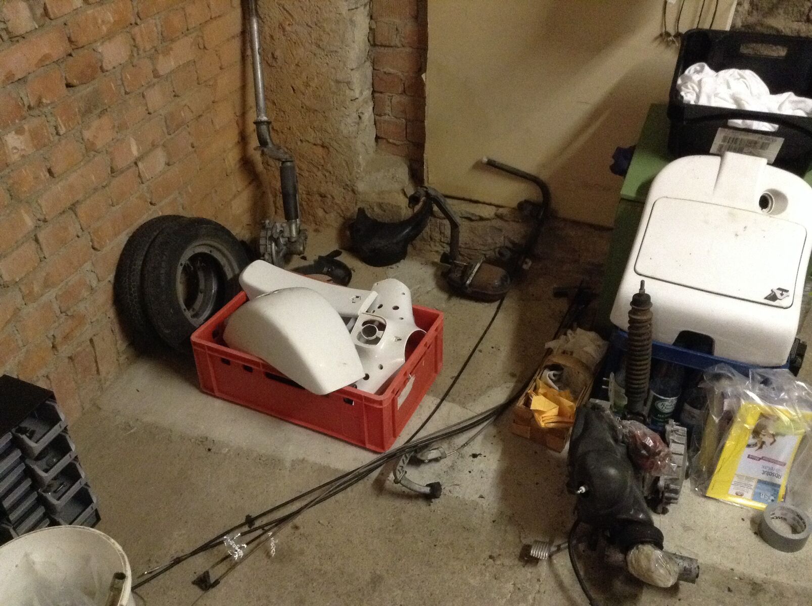

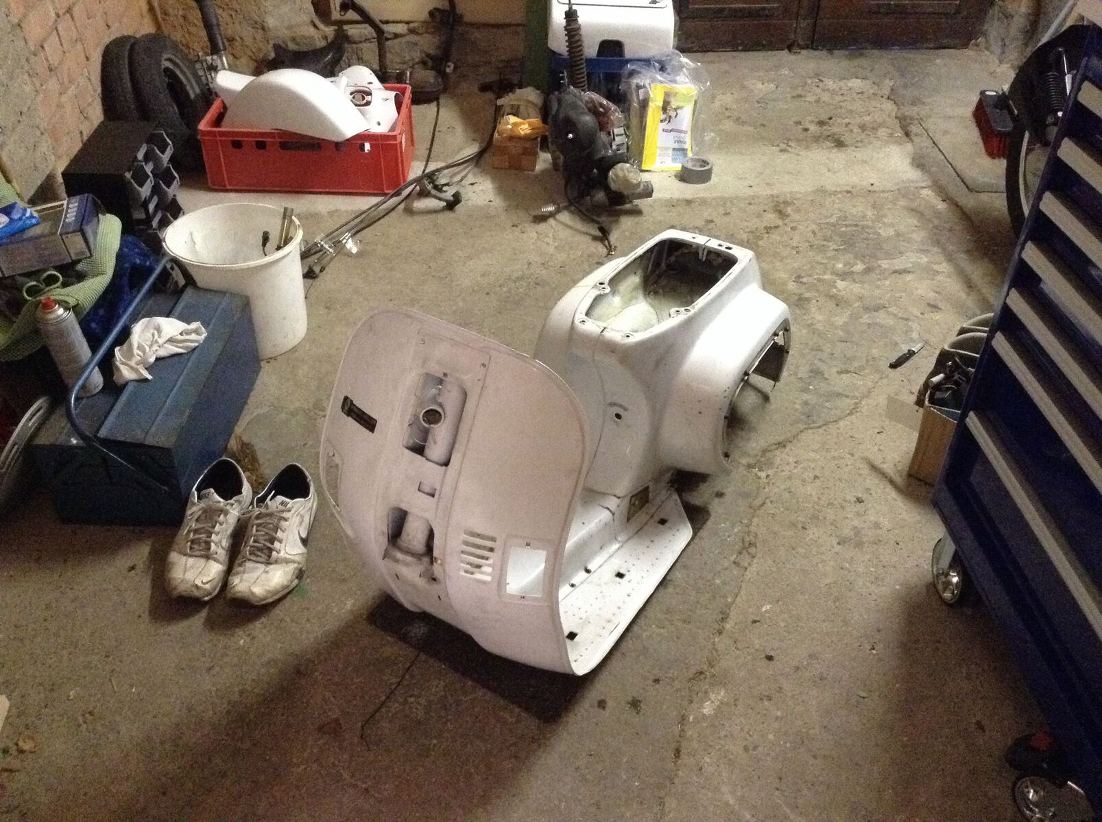

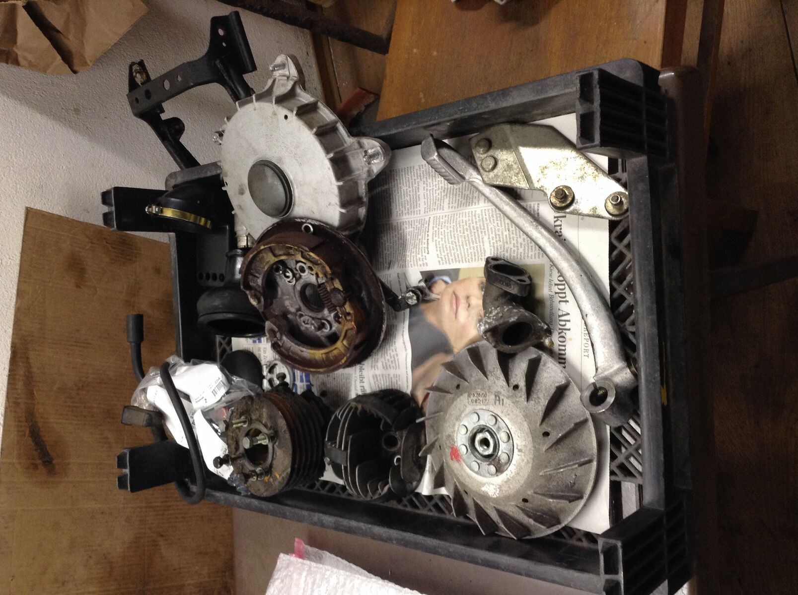

    So jetzt aber mal paar Bilder. Zuerst einmal von dem ganzen zerlegten Trauerhaufen.
      • 334.63 kB
      • 1,607 × 1,200

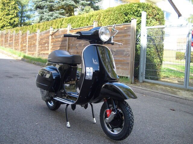

    Hier erst einmal zwei Bilder der XL von Chefkoch. Ich möchte sie nicht 1 zu 1 nachbauen, aber ziemlich viel übernehmen, da es einfach gut aussieht.
    Direkt noch eine Frage: Weis einer wo man den Ring mit den aufgedruckten Gängen herbekommt? Oder wie dieser genannt wird?
    Möchte morgen meine Bestellung versenden und wäre froh wenn ich wüsste ob es das Teil bei Sip auch gibt.
