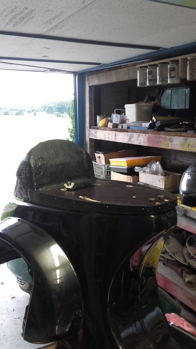

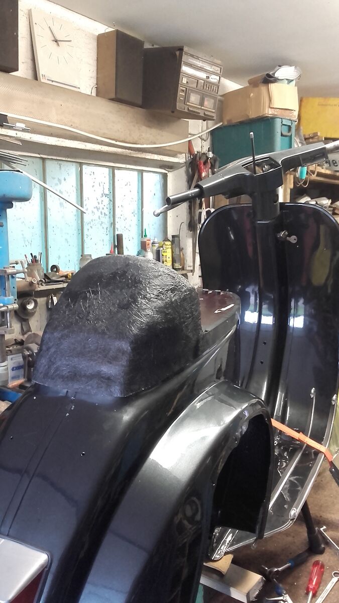

Dann am Wochende die Vorarbeiten für den Lackierer erledigen, Montag / Dienstag den Lack rauf, Teile bestellen und am nächsten Wochenende erste Bilder vom Zusammenbau hier einstellen !
Ich liebe es, wenn ein Plan funktioniert !!!
