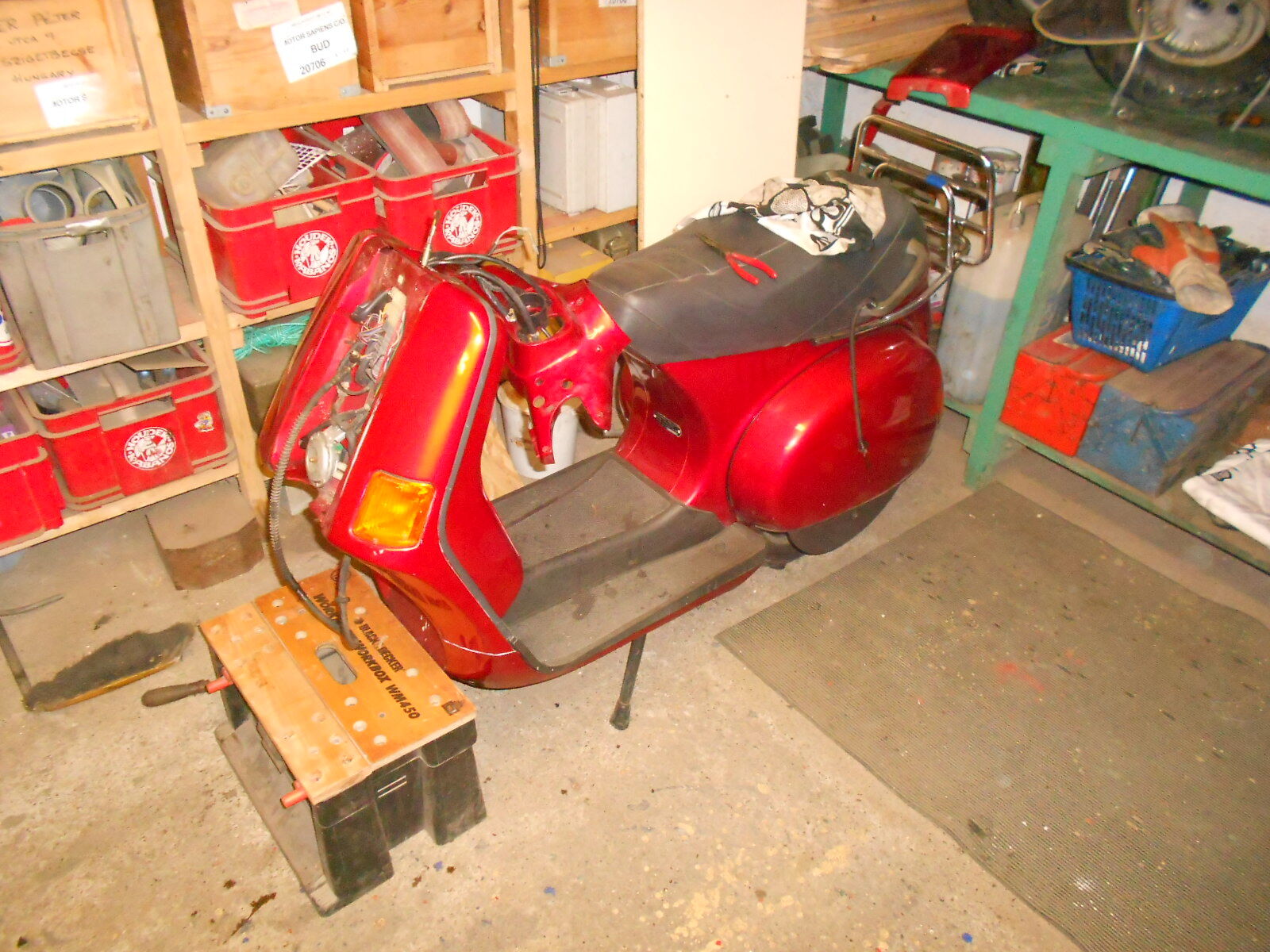

    Hallo Leute
    Hab an meiner 200er Cosa folgendes Problem.
    Seit dem Zusammenbau verliert meine Cosa an der vorderen Bremse die Bremsflüssigkeit. Diese läuft ganz leicht über die Grundplatte bis auf die Felge. ein neuerliches Zerlegen und Abdichten der Leitungen brachte nur geringen Erfolg.
    Daher meine Frage : kann es sein, das durch die kleinen schwarze Gummientlüftungsstopfen die Flüssigkeit herausgedrückt wird ?? Kennt jemand dieses Problem ??
    Danke schonmal im vorraus
