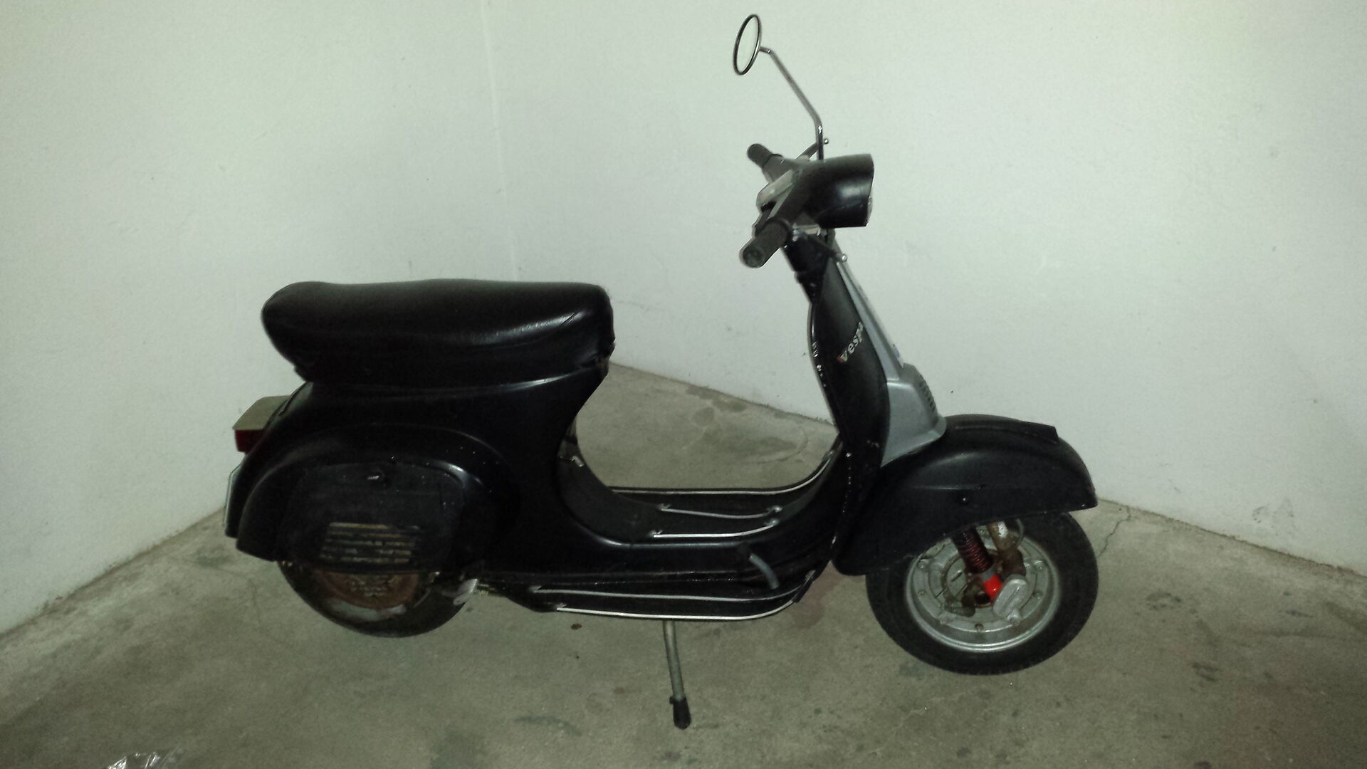

    Ich darf mich seit ca zwei Wochen Besitzer einer 50 Special '74 nennen, welche technisch recht gut da steht, optisch etwas zu wünschen übrig lässt (3. Lack, war mal orange danach blau und der letzte Besitzer hat sie lieblos in matt schwarz aus der Dose lackiert) und im allgemeinen mal wieder etwas Liebe braucht.
    So habe ich im ersten Schritt den hinteren Dämpfer getauscht, da bei diesem nur noch die Feder gearbeitet hat. Und mal neues Getriebeöl und Benzin spendiert.

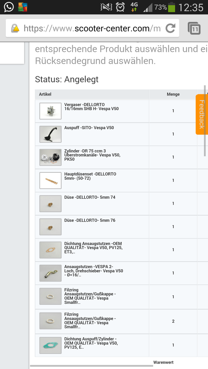

    Der Plan sind folgende Teile:
    DR 75ccm Zylinder
    SHB 16.16 Vergaser
    SITO Auspuff
    Desweiteren werde ich ein Düsenset zum Abstimmen ordern. Jetzt meine Frage, da ich ungern nachbestellen möchte würde mich interessieren was ich noch brauche? Filzring? Ansaugstutzen?
    Vielen Dank für eure Hilfe schonmal.

    Hallo Zusammen, bin neu in der Vespa Familie und darf mich seit knapp 1.5 Wochen Besitzer einer 50 special Bj. '74 nennen. Da ich hier schon einiges Interessantes lesen konnte, jedoch etwas von der Menge der Themen und Beiträge erschlagen bin wollte ich mal vorsichtig Anfragen ob ihr vllt doch noch einmal nach 1000 fachem erklären, lust habt etwas Wissen weiter zu geben.:) Und zwar plane ich den Umbau auf 75ccm mittels DR Zylinder, Shb 16.16 und Sito auspuff. Das sind die Teile die ich num die Tage ordern wollte. Da ich aber mehrfach Bestellungen vermeiden möchte frage ich lieber vorher noch einmal nach.
    Also die 3 Teile sind mir bewusst, auch das ich mir eine Düsenset zum abstimmen mitbestelle ist mir klar, jedoch würd mich interessieren was noch so von nöten ist. Habe in einem Video einen Filzdichtring gesehen diesen wird man auch brauchen gehe ich von aus? Wie sieht es mit Ansaugstutzen aus? Gerne auch gleich ein günstiges bewehrtes Beispiel:)
