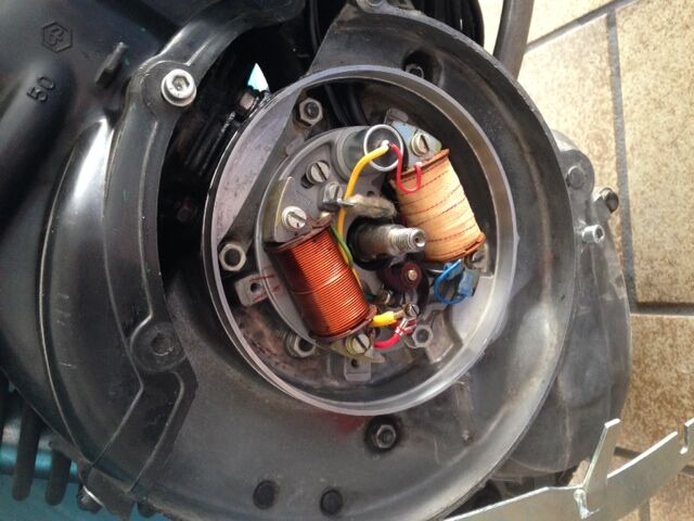

    Hallo Vespa Schrauber,
    Da ich trotz Erneuerung meiner ( Vespa 50L Baujahr 72) innenliegenden Zündspule immer noch Zündaussetzer bekomme möchte ich jetzt auf
    eine aussenliegende Zündspule umbauen.
    Doch leider bin ich da etwas ratlos bezüglich des verkabelns dieser Zündspule.
    Ich habe mir diese Zündspule gekauft:
    und dazu das passende Kabel:
    Jetzt besteht für mich noch die Frage da das eine Kabel ja an die Zündkerze kommt wohin mit dem anderen, und kann ich die
    innenliegende Zündspule entfernen oder soll ich sie verbaut lassen.
    Hier noch ein Bild meiner Zündung ( Kondensator, Schmierfilz und innenliegende Zündspule wurden erneuert)
    Danke für euere Hilfe ;)

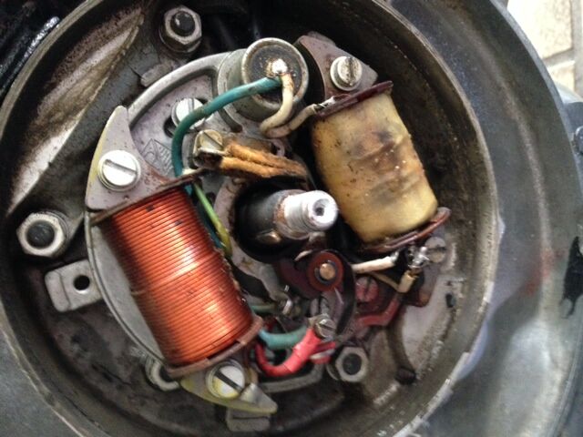

    Ich habe mir vor ungefähr 3 Monaten eine Vespa 50L gekauft.
    Das Gute Stück macht mir jedoch zeit kurzem kleine Probleme.
    Nach einigen Kilometern und problemlosen Lauf fängt die Vespa mit Zündaussetzern an,
    Wenn ich Gas gebe nimmt sie es manchmal recht schwer an, jedoch nachdem sie einige Minuten gestanden ist
    fährt sie die ersten Kilometer wieder problemlos.
    Folgende Arbeiten wurden schon verrichtet:
    - Neue Zündkerze ( gutes Funkenbild )
    - Neuer Zündkerzenstecker
    - Vergaser zerlegt und gereinigt ( Ultraschallbecken und ausgeblasen )
    - Kondensator und Schmierfilz getauscht
    Die ersten Ausfahrten nach diesen Arbeiten liefen auch sehr gut und es machten sich keine Aussetzer bemerkbar,
    jetzt nach ungefähr 50 Kilometern fing es wieder an.
    Ich Dachte erst ob der Kondensator wieder den Geist aufgegeben hat?
    Ich hoffe ihr könnt mir weiter helfen und habt vllt. schon ähnliche Erfahrungen gemacht
    Hier noch ein Bild der Zündung (war noch mit altem Schmierfilz und Kondensator wurde gewechselt und ordentlich verlötet)
    Vielen dank für eure Hilfe :)
