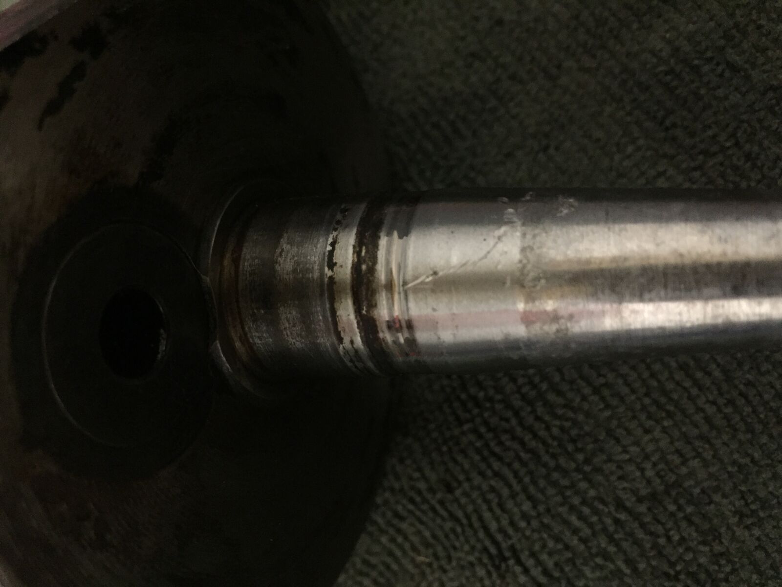

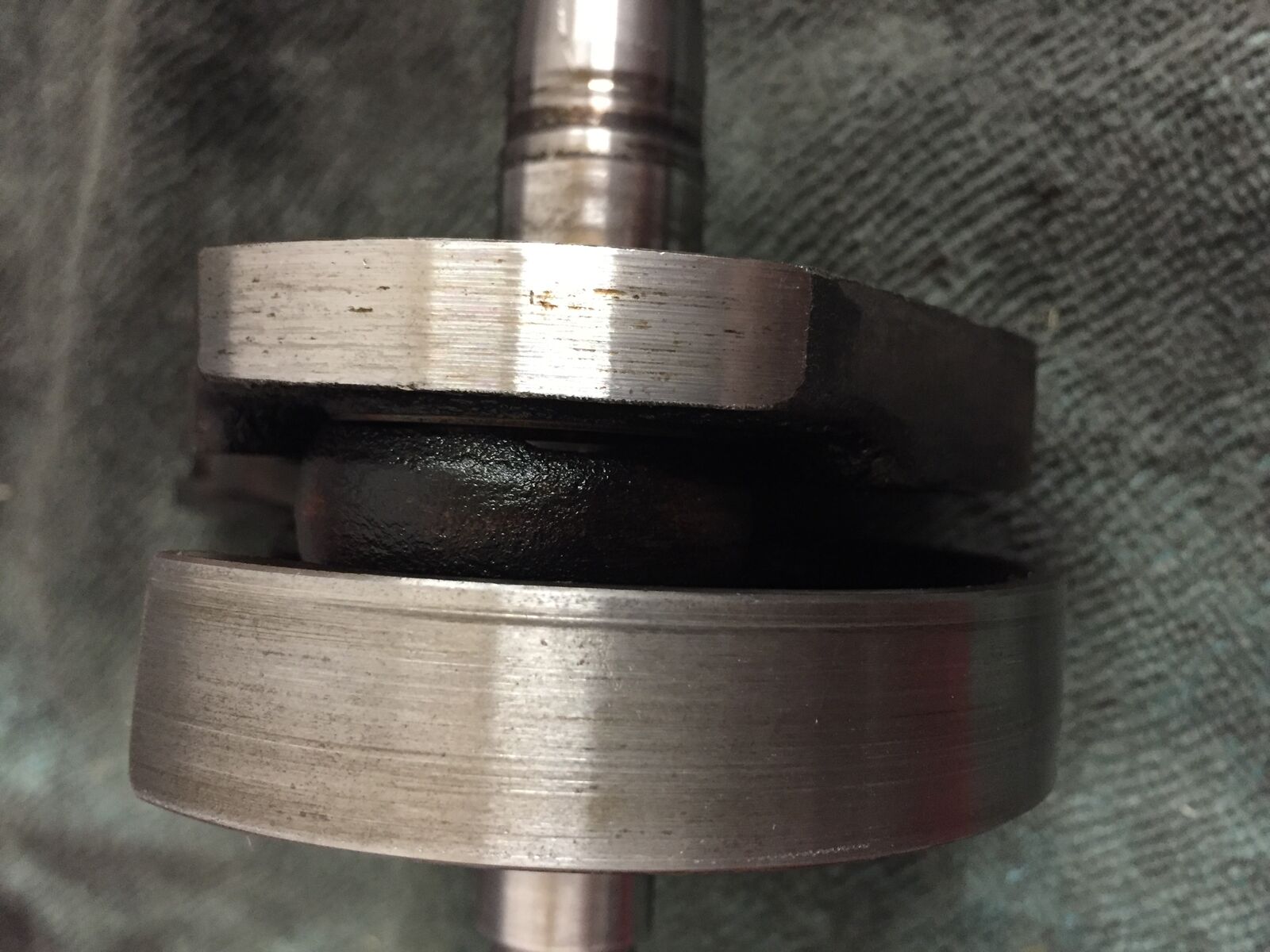

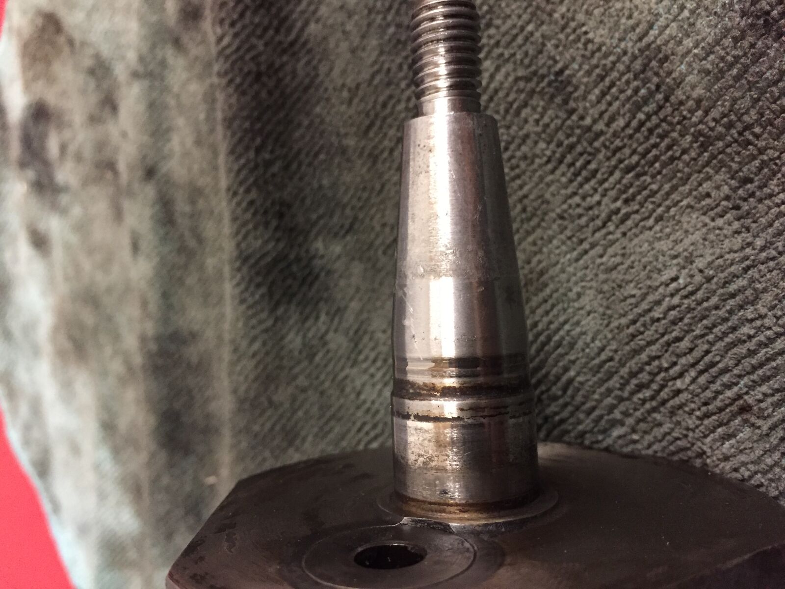

    Werde mir eine neue Kurbelwelle bestellen.

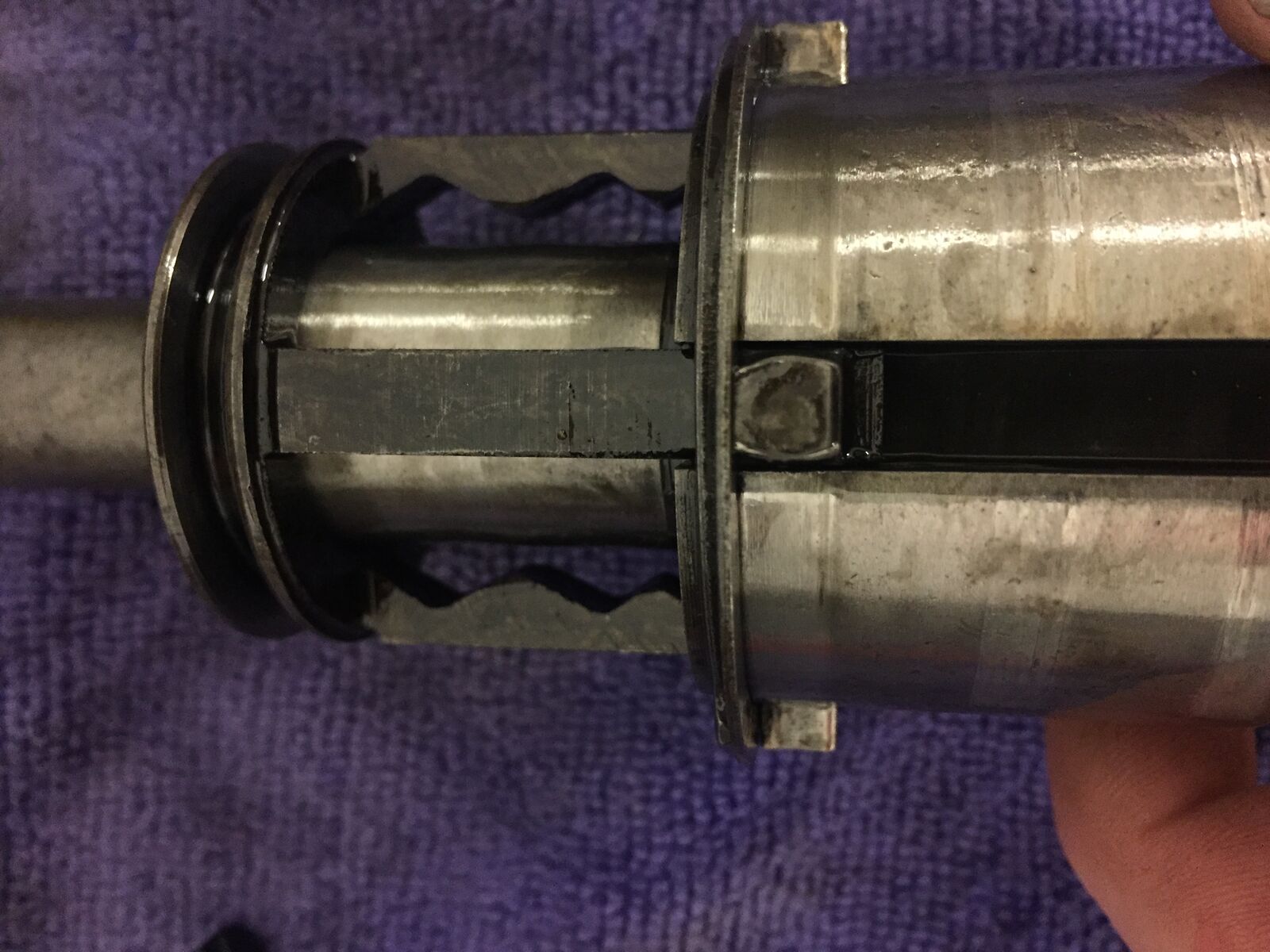

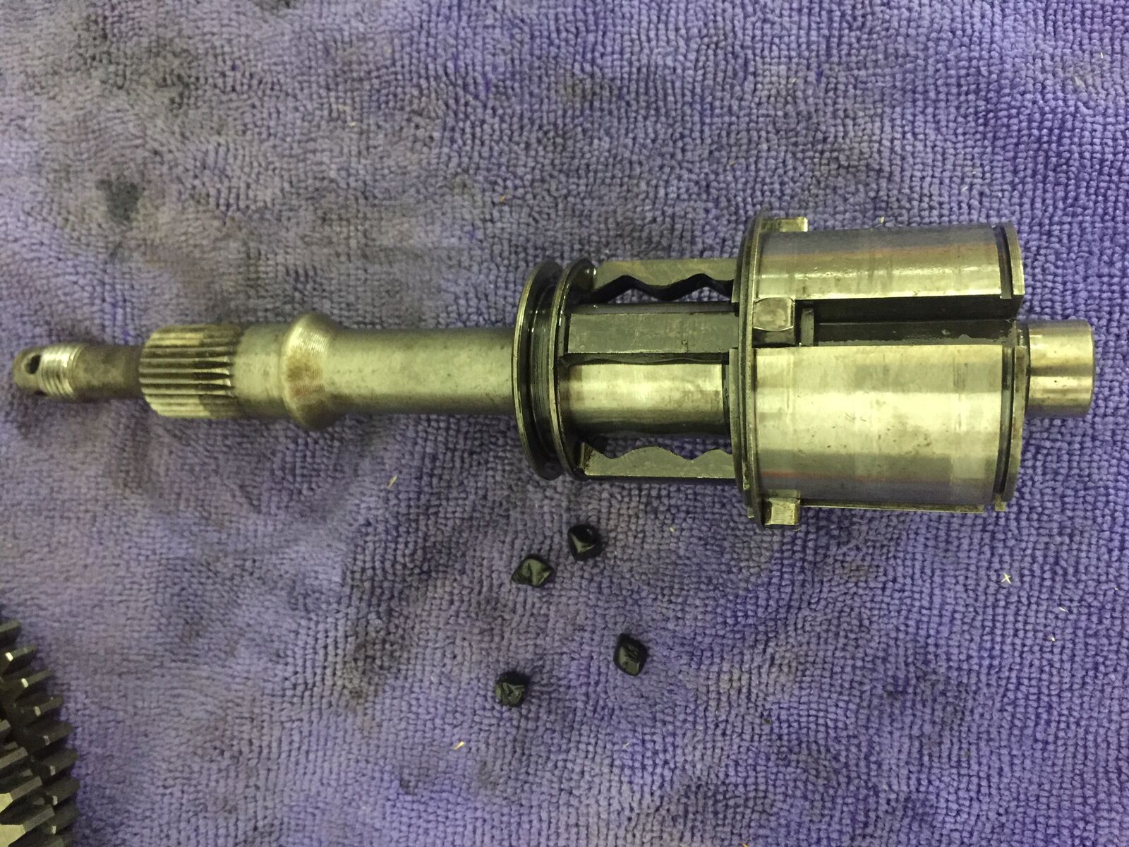

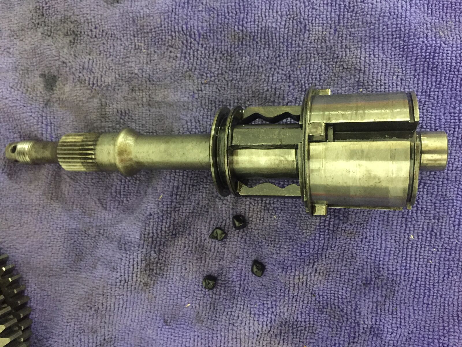

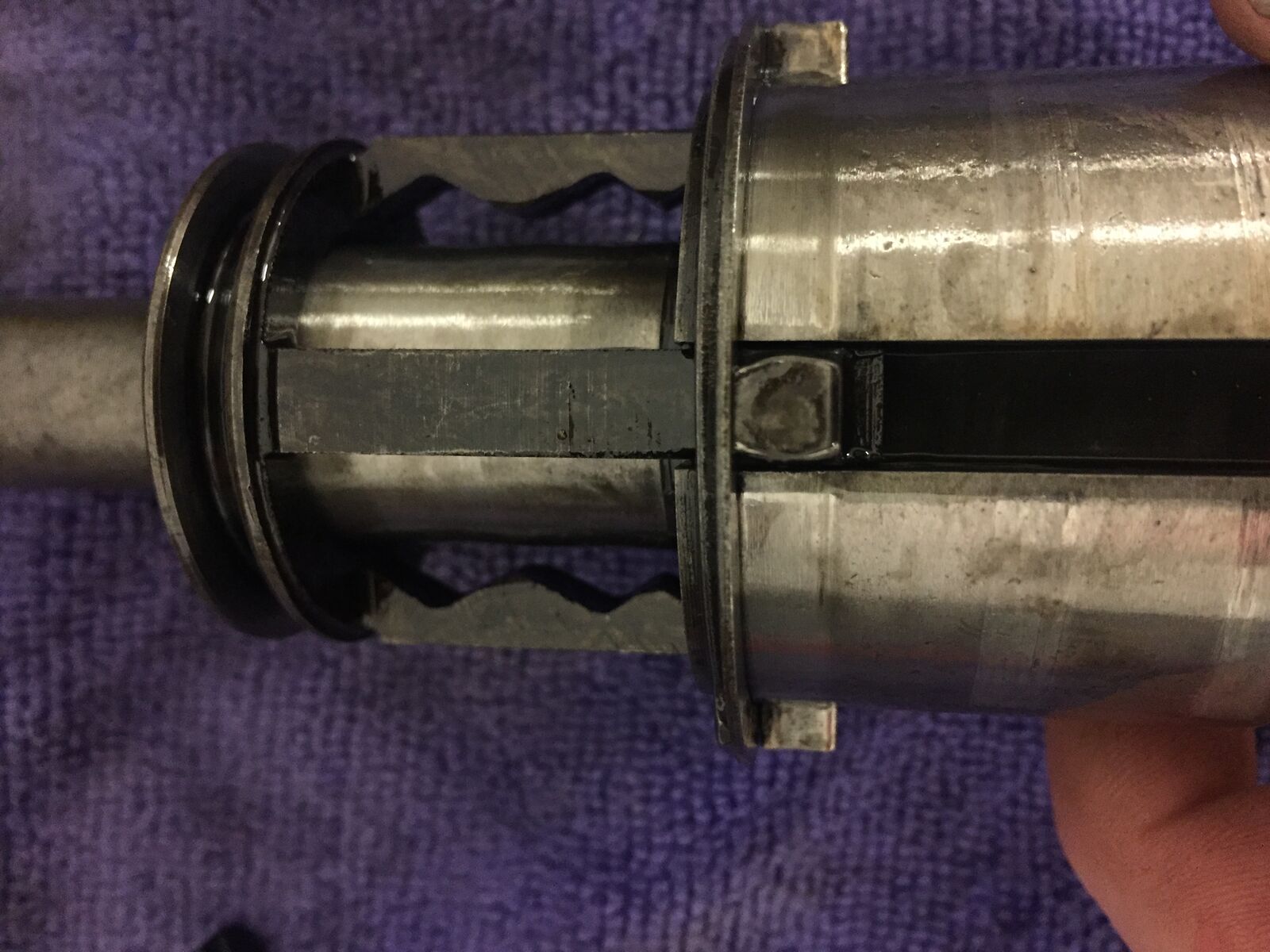

    Da der Motor gerade offen ist wollte ich auch die Schaltklaue wechseln.

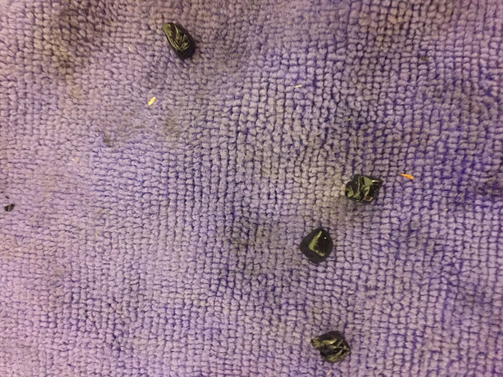

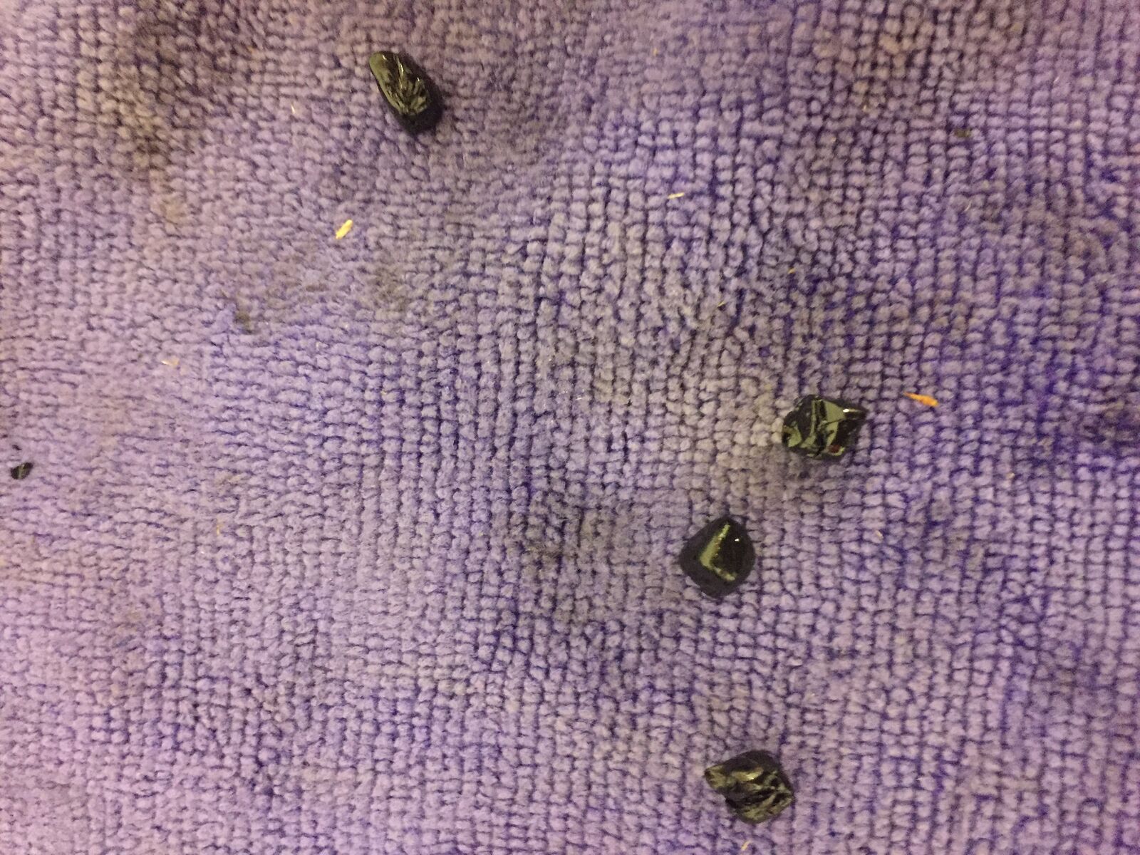

    beim ausbauen sind mir einige Gummiteile entgegengenommen, wohin gehören die wozu sind die und kann man die neu bekommen?

    ist die Kurbelwelle hinüber kann man das anhand der Bilder sehen?
    Grund für die Motorüberholung der Vespa ist Falschluftprobleme bei warmen Motor und schlechter Motorstart!
