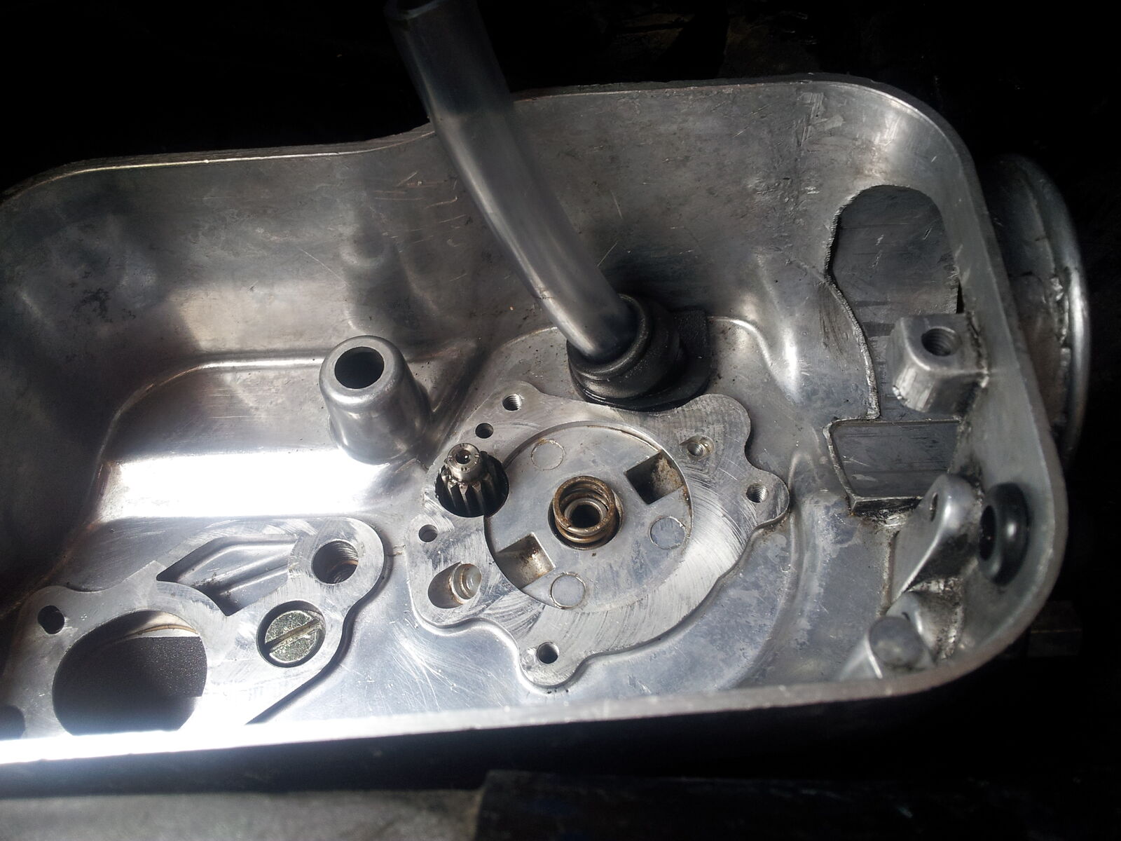

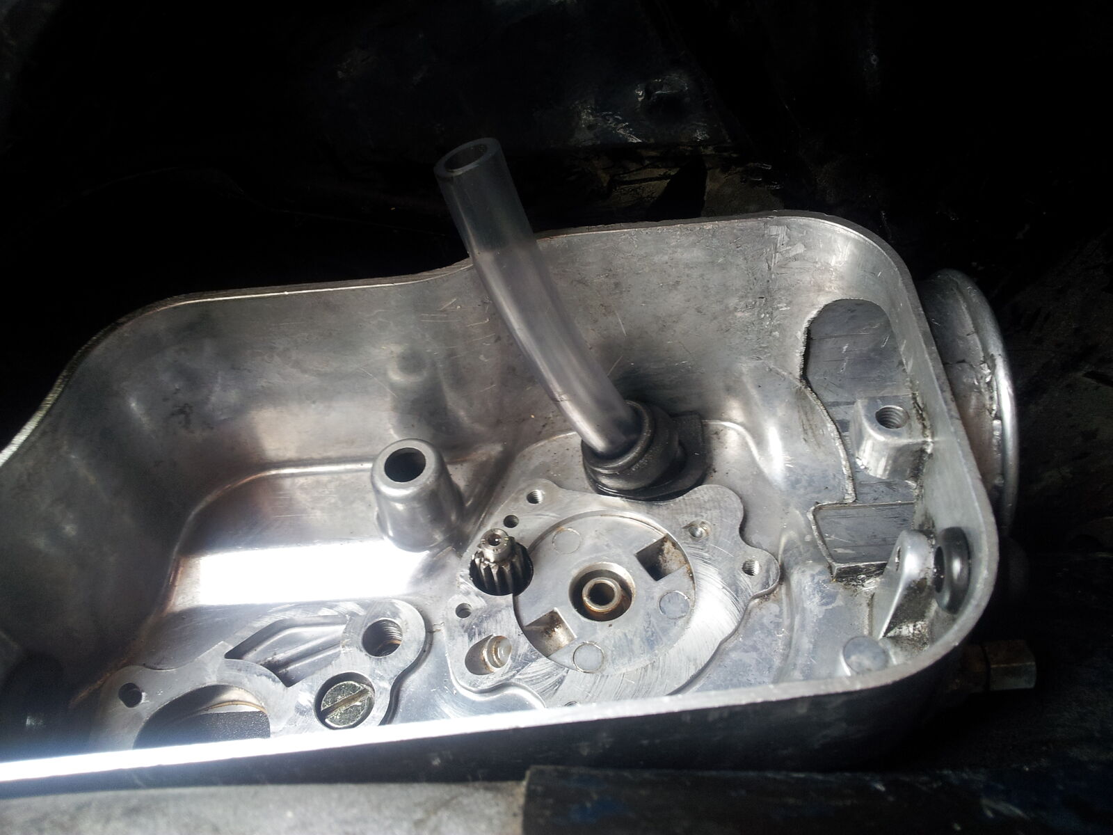

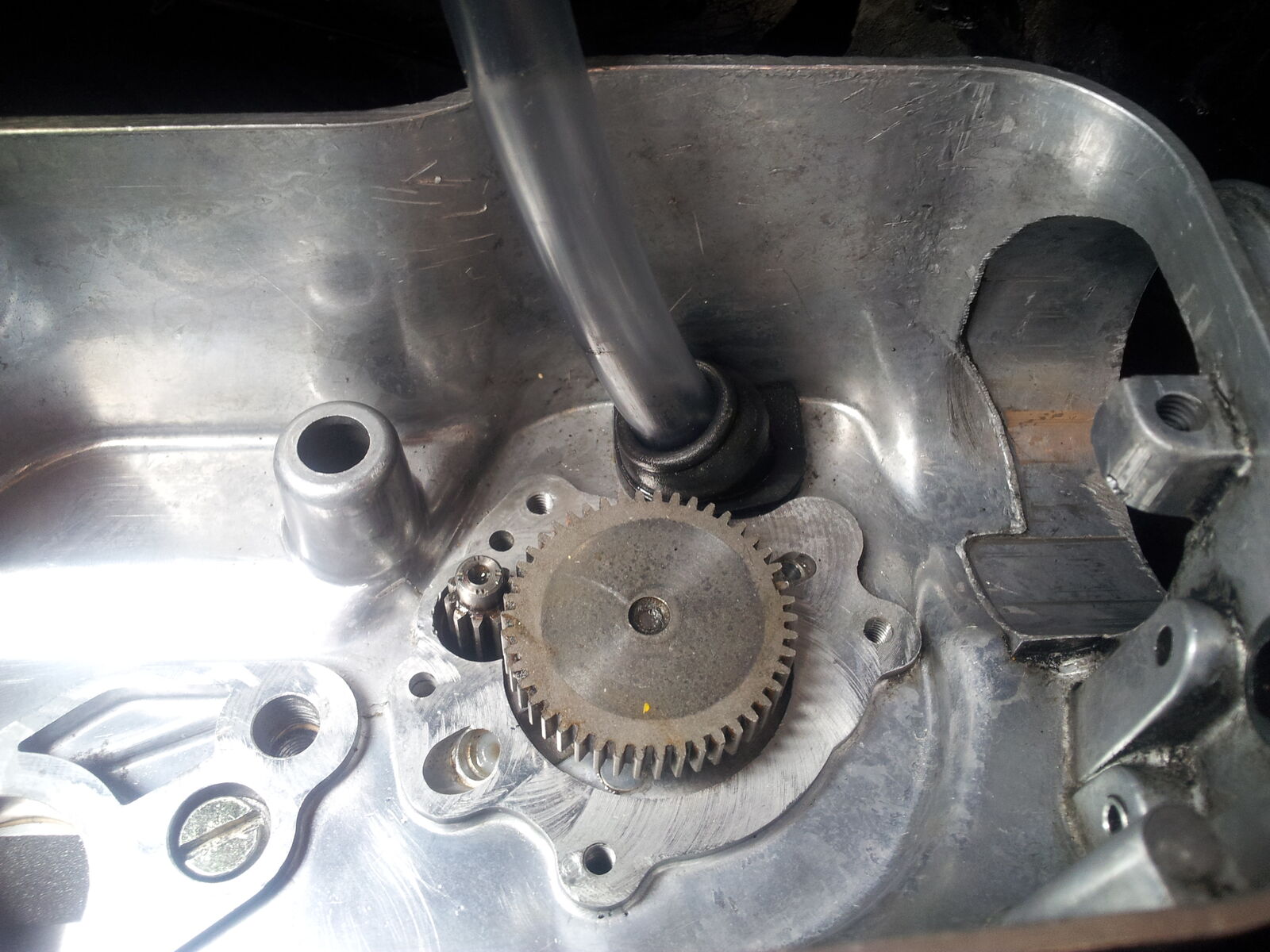

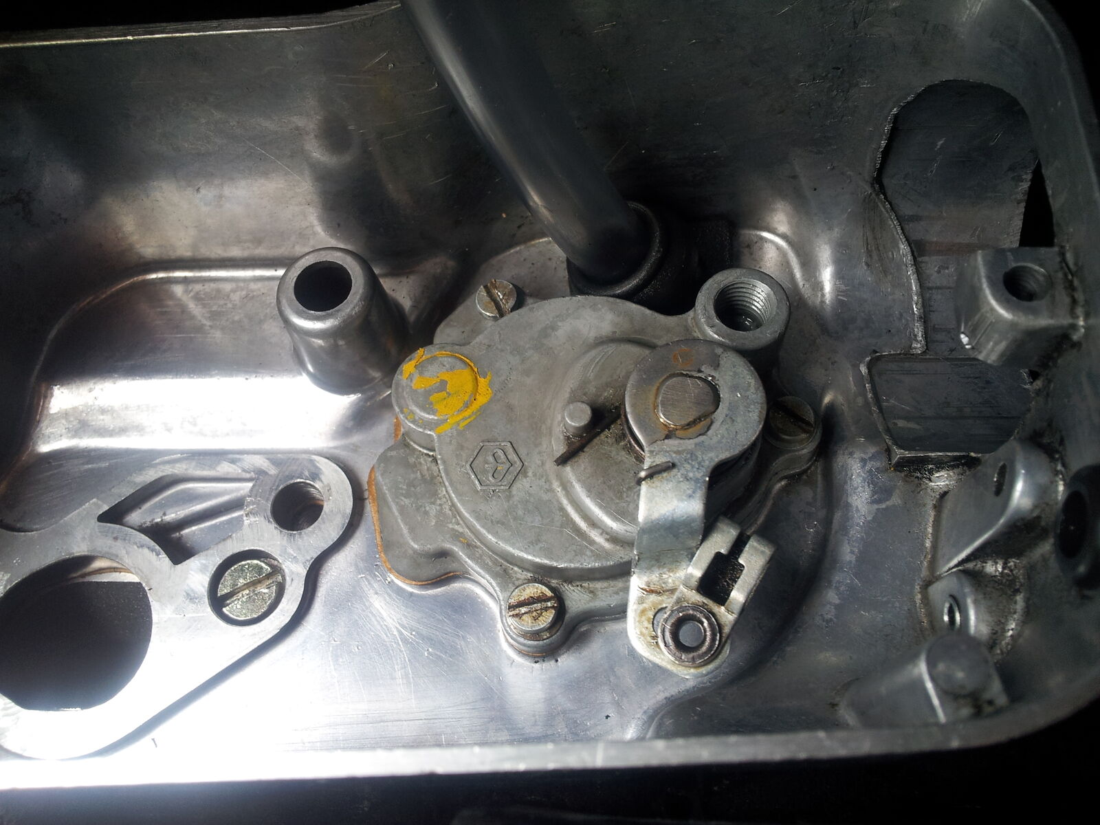

Hallo Moped Freunde,
habe meinen Vergaser gereinigt und dabei auch die Ölpumpe entfernt. Nach dem Fetten des Ölpumpendeckels klemmt der Arm für den Gaszug an der Ölpumpe allerdings ziemlich. Im ausgebauten zustand springt dieser sofort zurück.
Zur besseren Übersicht hab ich ein paar bilder angehängt. Ich stehe auf dem Schlauch...woran liegt das? Fehlt da ein teil?
Lg,
PaterDox
