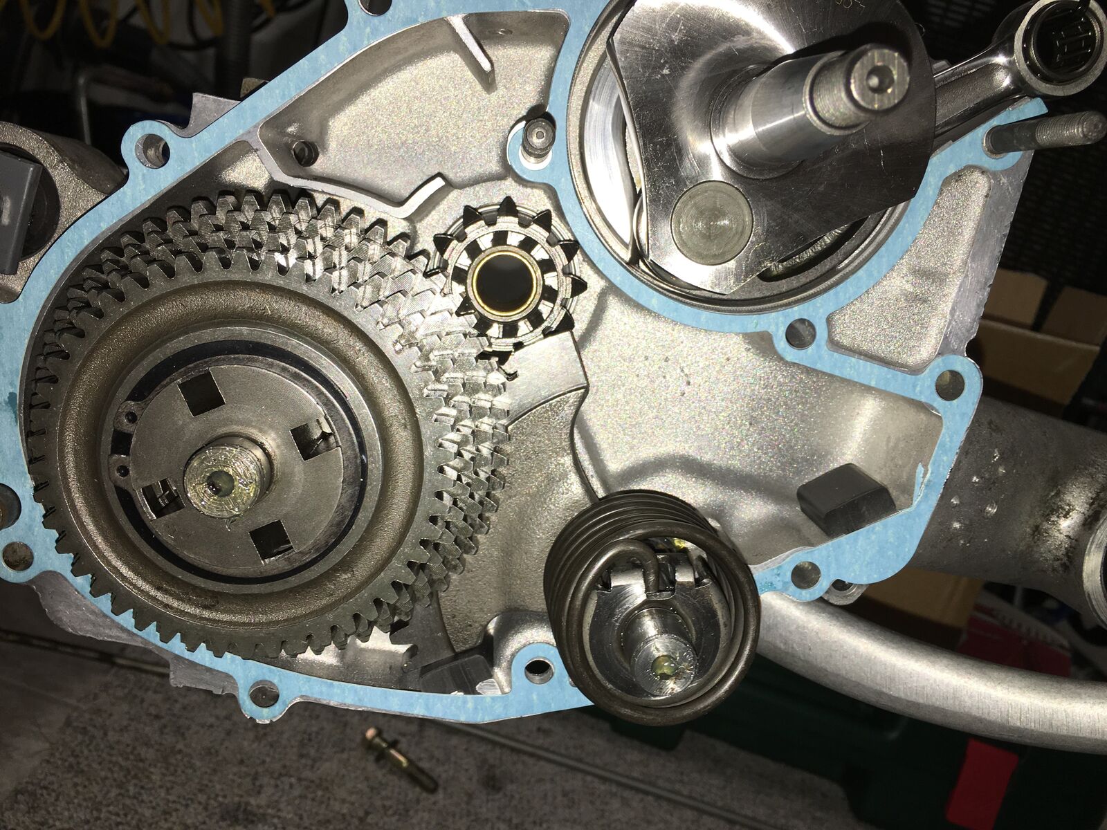

Motor komplett neu gelagert, Neue Schaltklaue (DRT stretta PK), Gaytriebe auf 0,1mm ausdistanziert, alles wieder Zusammengebaut

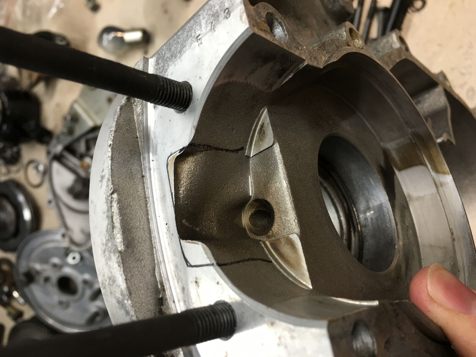

Überströmer am Gayhäuse angepasst:

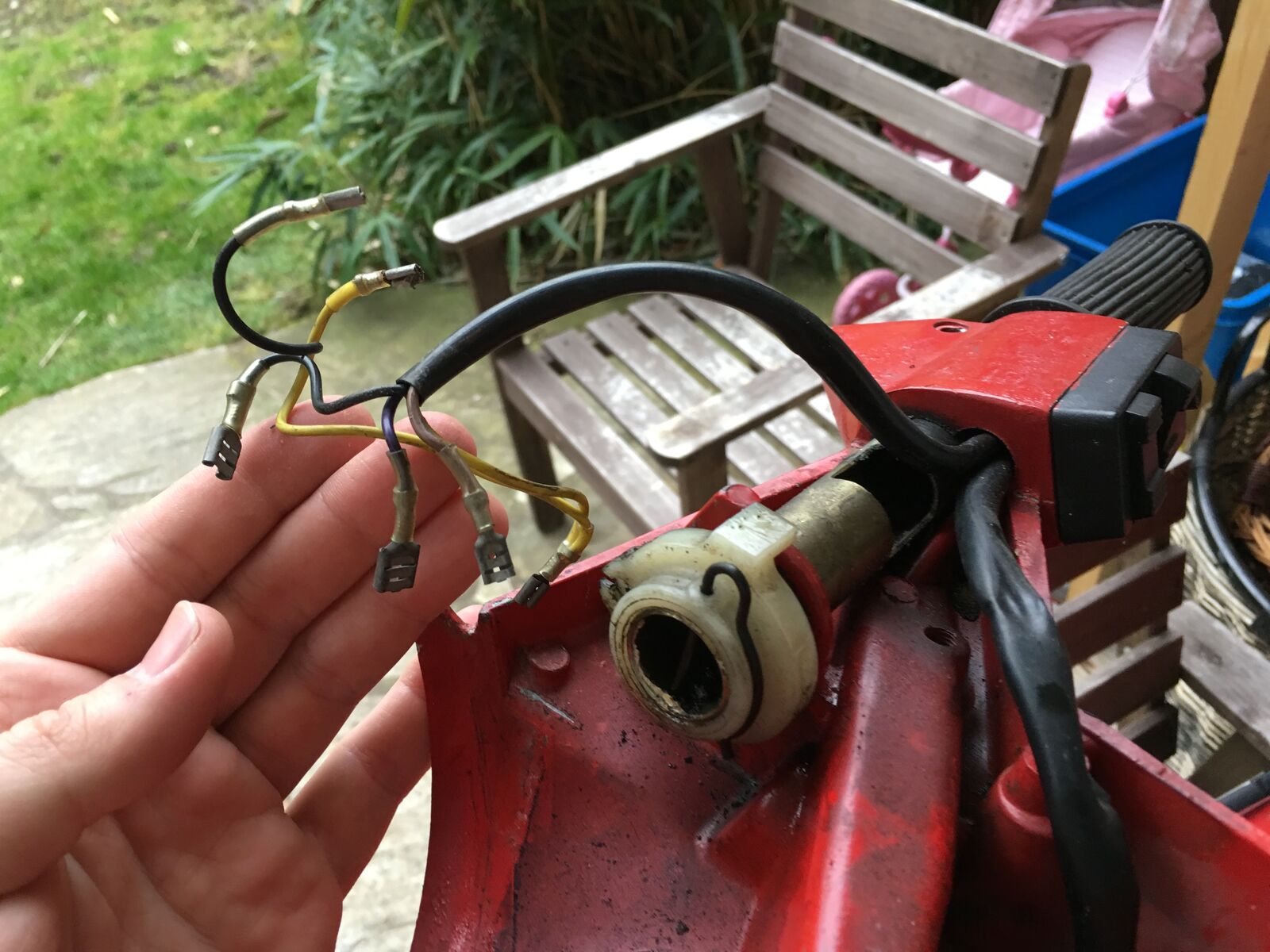

Ich hab mal die zwei Kabel die von meinem Lichtschalter kommen auf Durchgang geprüft, hat Durchgang bei nicht betätigen der Hupe und keinen bei betätigen der Hupe.

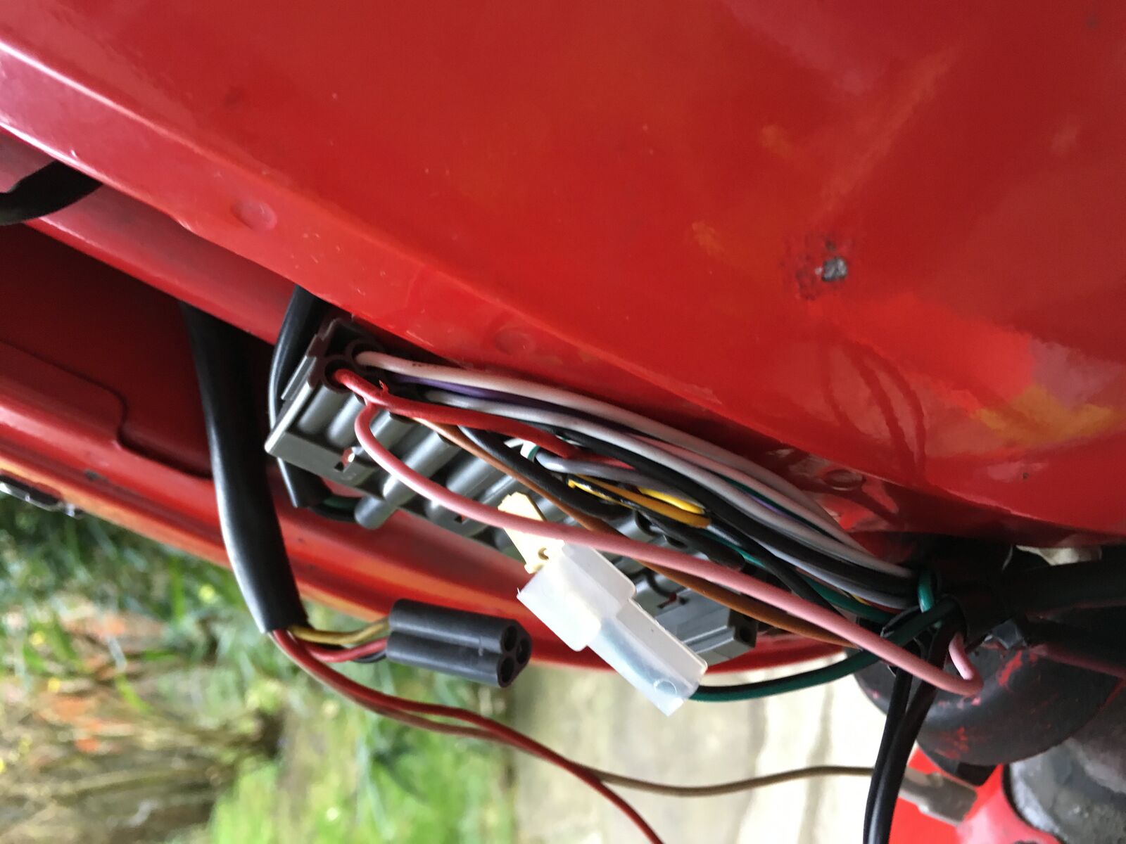

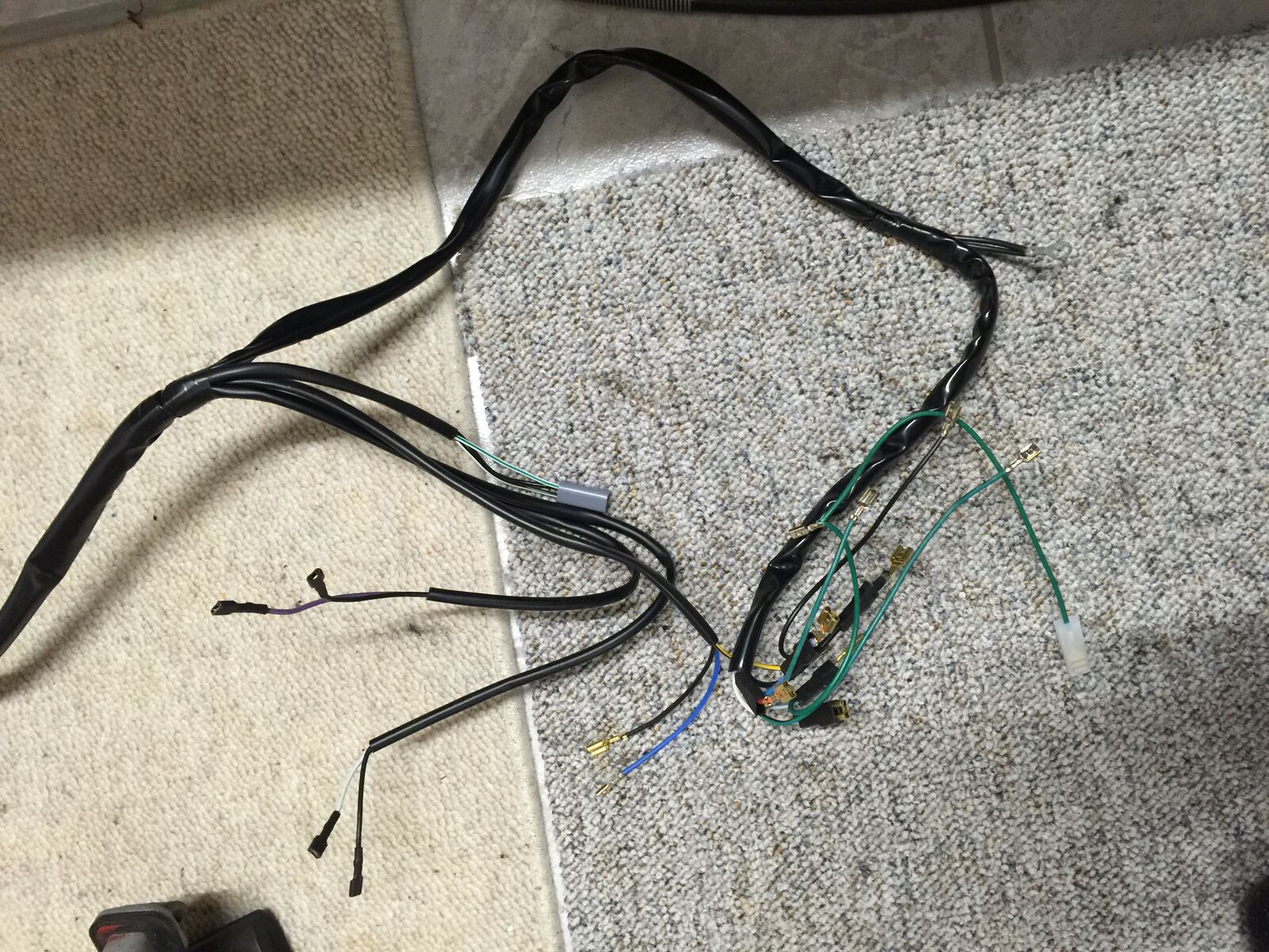

Habe gestern den neuen Kabelbaum eingezogen, soweit so gut. Es ist ein Kabelbaum für PK50XL, ohne Batterie, ohne E-Start, mit Bremslicht, mit Blinker.
Den einzigen Stecker den ich bisher richtig anbringen konnte, war der für das Zündschloss
Bei dem Restgedöns bin ich mir noch ein bisschen unsicher.

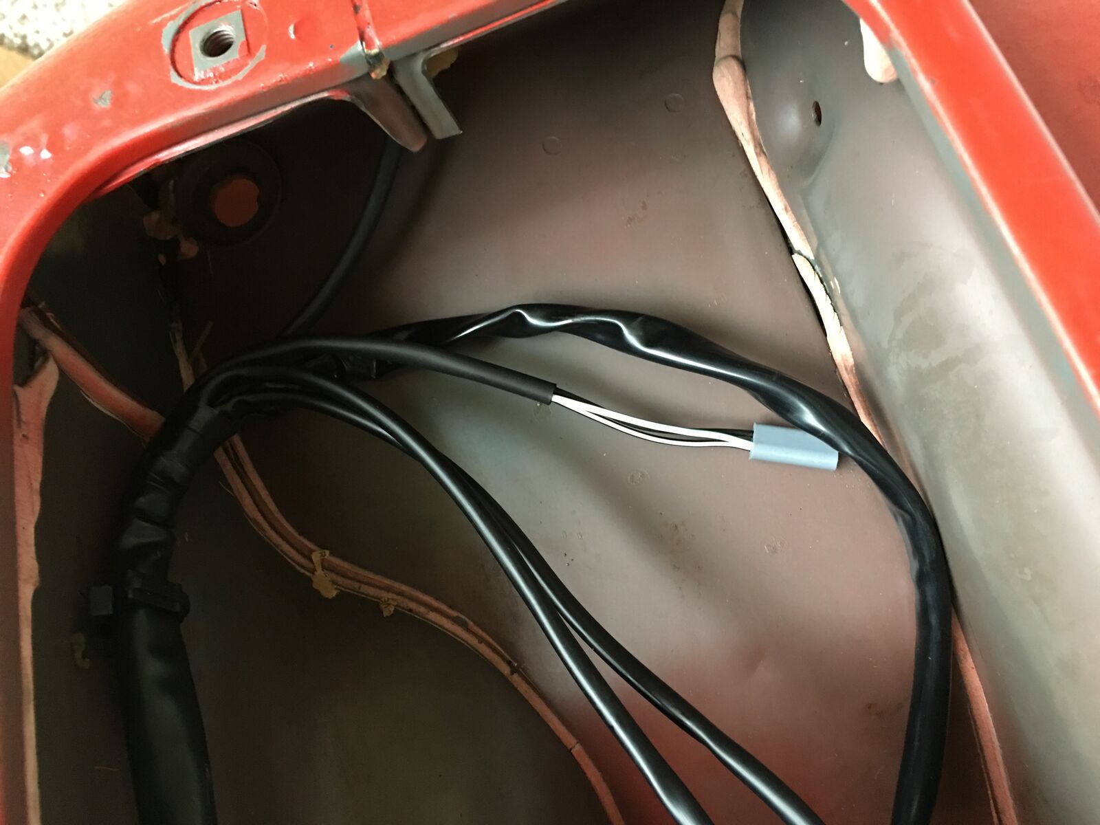

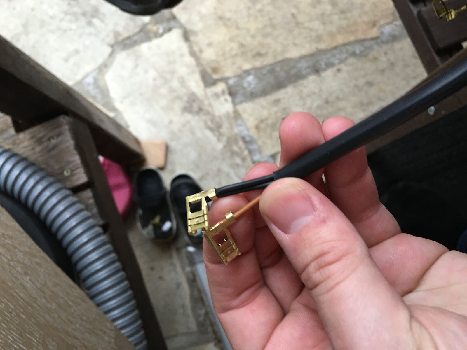

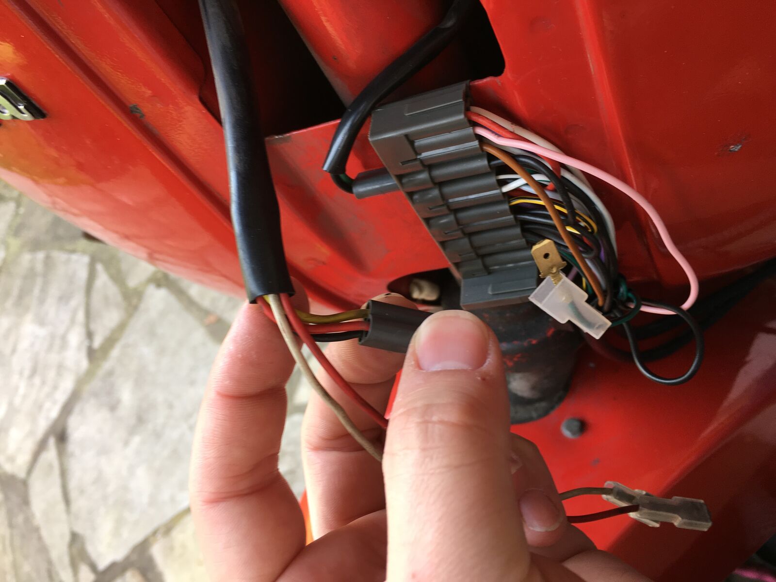

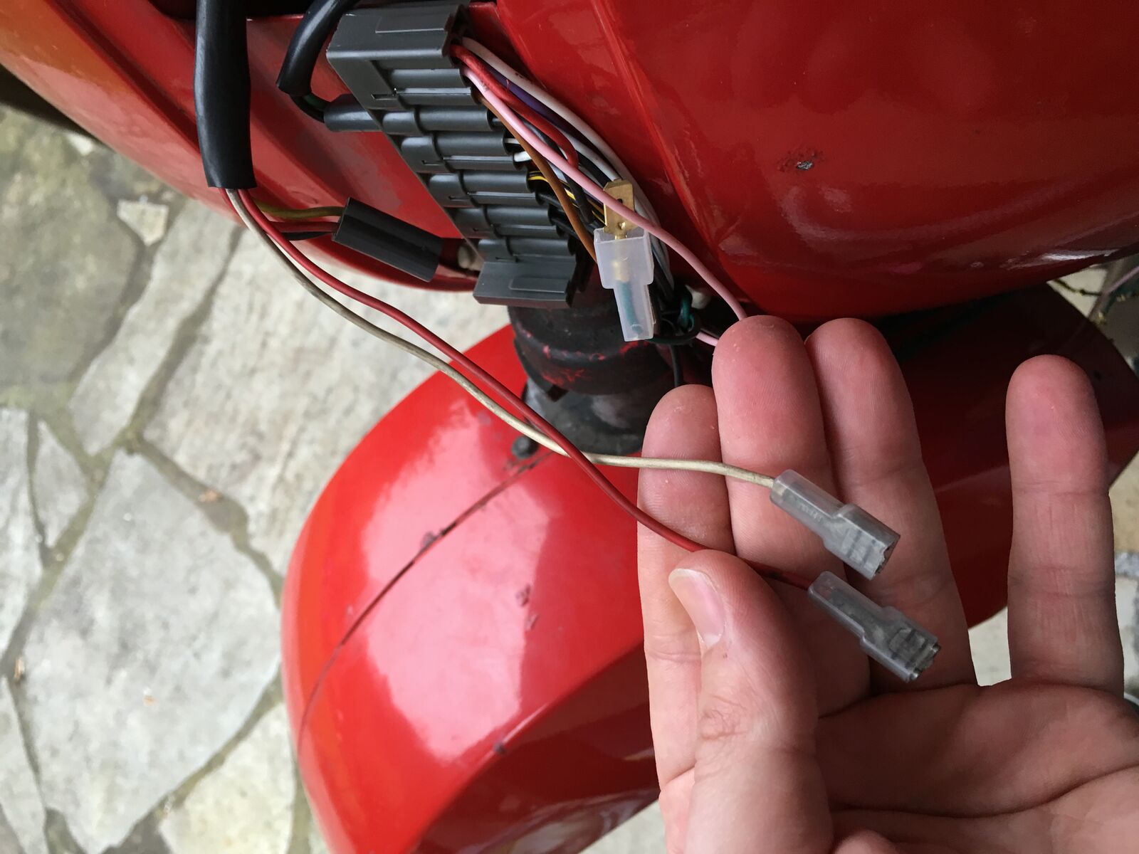

Auf den nächsten zwei Bildern zu sehen, das rote und weiße Kabel mit Kabelschuh --> kommt vom Hupenschalter
Der Stecker mit den drei Kabeln (rot / gelb / schwarz) --> kommt vom Lichtschalterdie nächsten beiden Bilder zeigen die Kabel von den hinteren Blinkern, sowie Tankgeber --> werden ja nicht benötigt und einfach hinten verstaut.

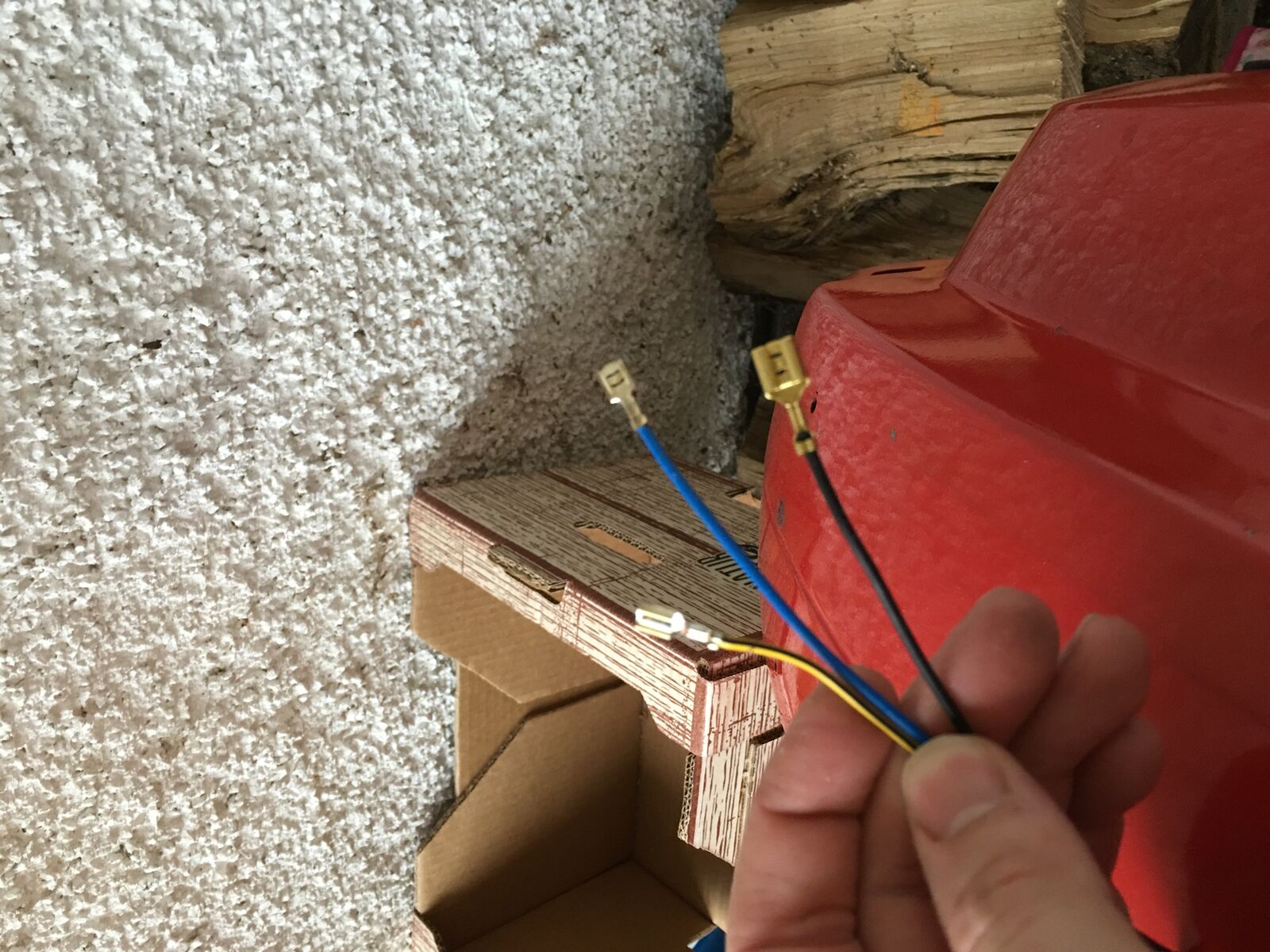

Kabel für das Bremslicht:

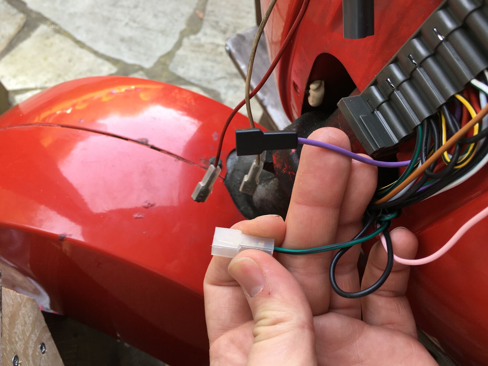

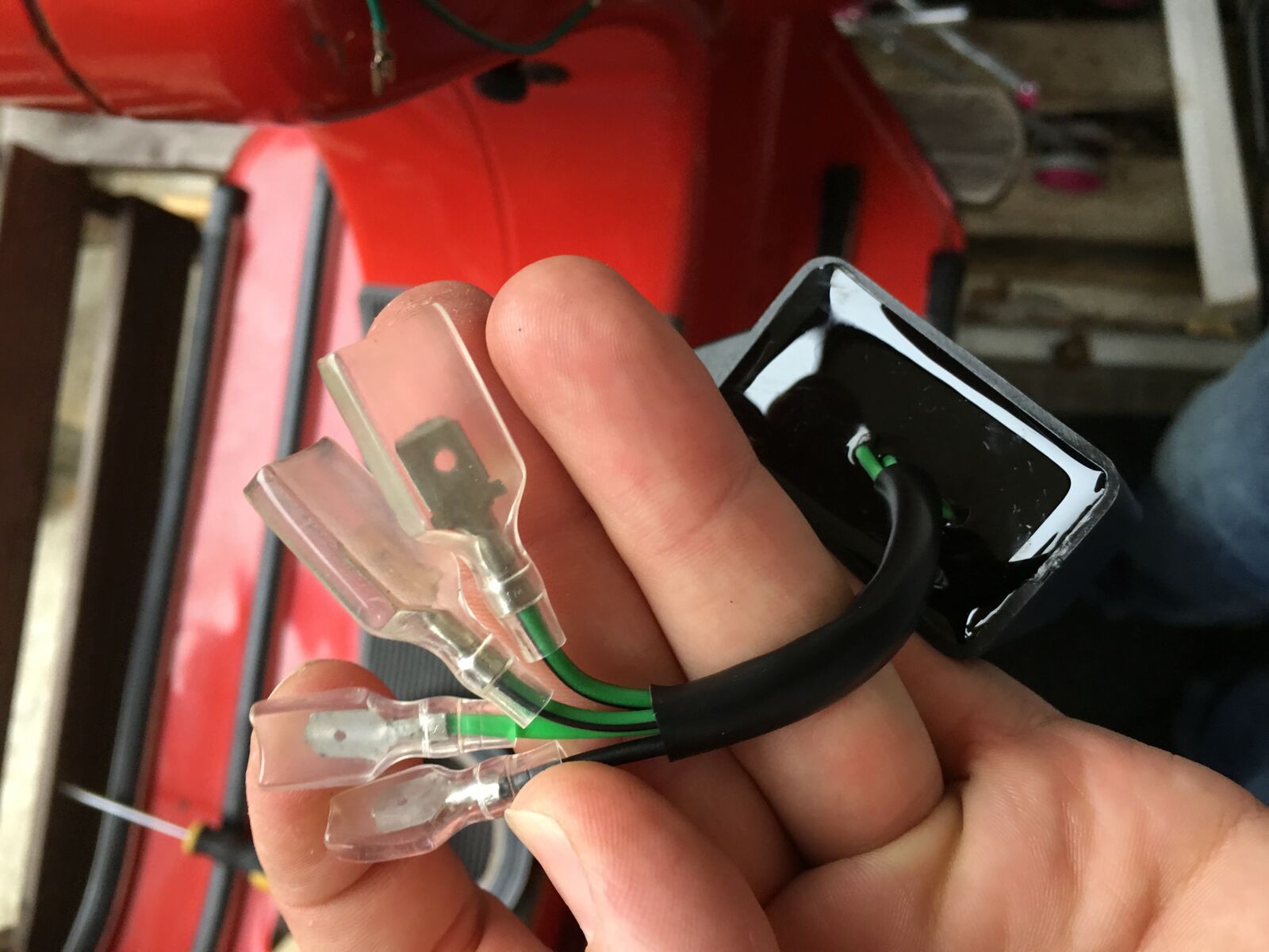

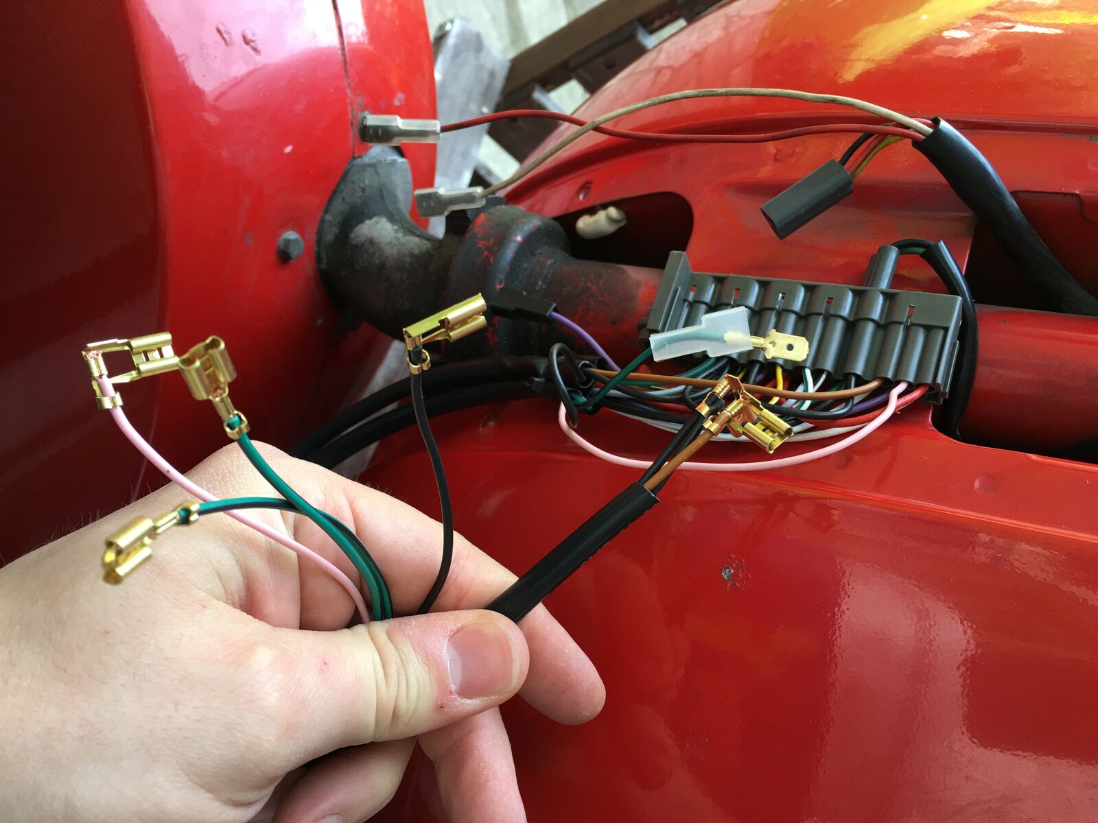

die nächsten Bilder, sind das die Kabel für die vorderen Blinker?

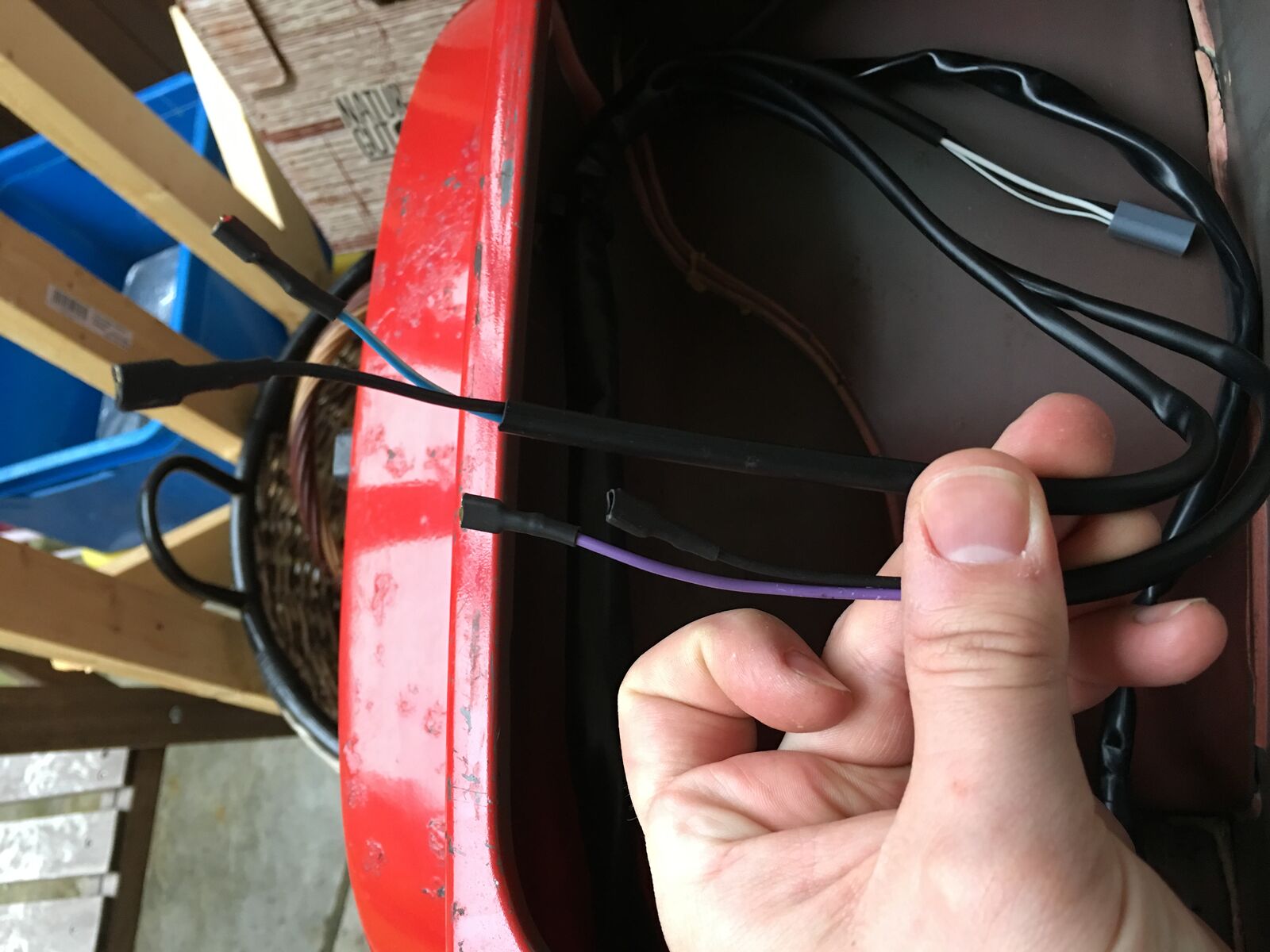

weiter gehts ... wofür sind diese beiden Kabel, schwarz/grün und lila:

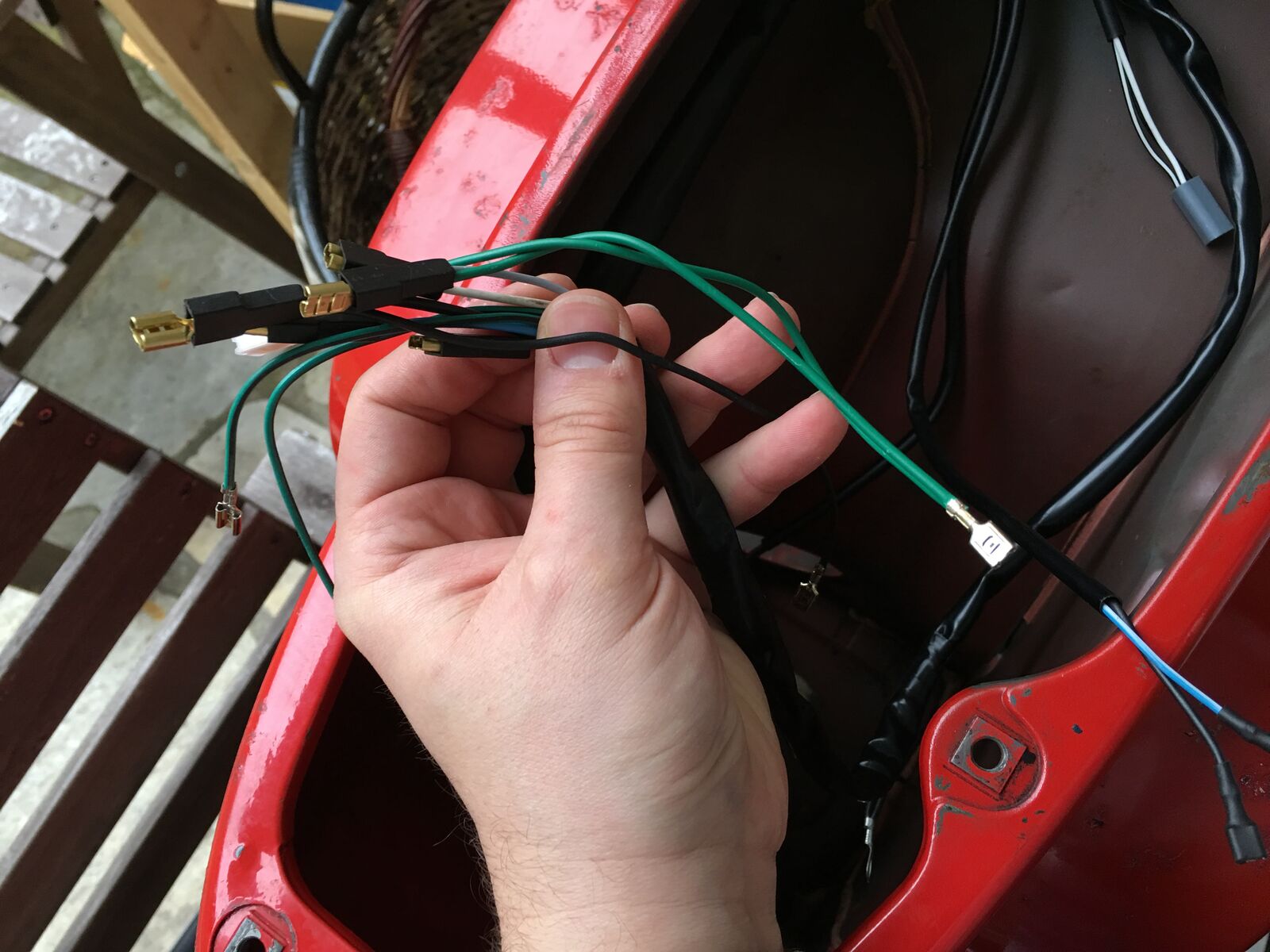

vollständigkeitshalber:

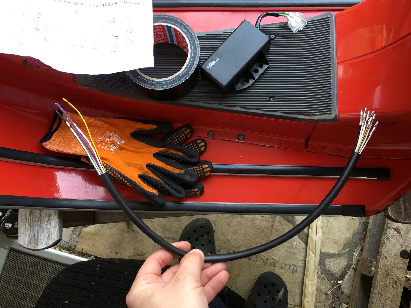

Anschlusskabel für Spannungswandler, Hupengleichrichter etc (?):
Hupengleichrichter:
für was ist diese lose Kabelpeitsche? ZGP? von den Farben her, würde es auch zum Tacho (pk50xl) passen?:

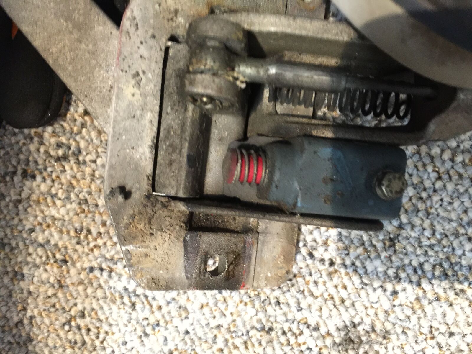

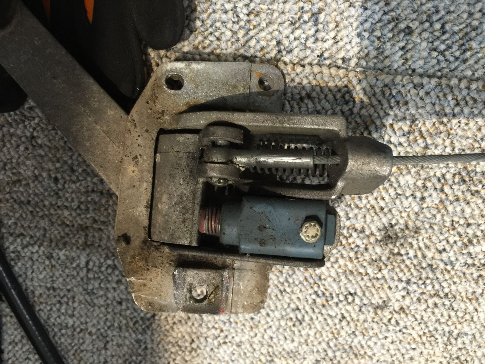

Das wäre bzw ist der verbaute Bremslichtschalter.
Was hab ich da jetzt für einen?
