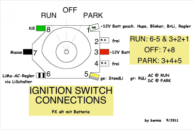

    Ok, habs mal ausgebaut, gereinigt, hat aber nix gebracht.
    WOHER bekommt das Rücklicht bei laufendem Motor Strom? Und wo ist das dann an der Vespa genau (falls Lichtmaschine oder so)??
    EDIT: folge dessen ist das Problem dann doch nicht beim Zündschloss sondern evtl an der Verbindung von Lima zu Rücklicht??! Was hältst du von dem Gedankengang?
    Also das mit dem Bremslicht hat nix gebracht.
    Ich hab auch die Leitung vom Zünschloss (5) abgezogen und hinten auch. Und dann hab ich sie durchgepiept. Hat funktioniert.
    Was ich jetzt noch im Verdacht habe, ist das Zündschloss! Müsste nicht beim "ON" zwischen 3 und 5 ne Brücke sein?
    Bremslicht muss ich gleich schauen
    Masse ist da. Liegt am Bremslicht und am Rücklicht an.
    Was mir aufgefallen ist: Wenn ich alles neutral hab, also keine Zündung an, habe ich Masse auf dem grauen?! Wenn ich dann auf "P" umschalte, habe ich aber +12v, also passt. Ist das normal?

    Bei meiner PX 80 (alt) habe ich gerade folgenden Zustand im Bezug auf die Beleuchtung:
    - Alle Lichter funktionieren grundsätzlich
    - Blinker gehen
    - Abblendlicht und Fernlicht und natürlich die Umschaltung funktionieren
    - Bremslicht funktionier
    Jetzt zum Problem:
    Wenn ich die Zündung auf "P" stelle, leuchtet vorne die Parkleuchte und hinten Ebenso. Soweit so gut.
    Wenn ich aber die Vespa in Betrieb habe, leuchtet vorne Alles normal, das Rücklicht leuchtet aber nicht. Es ist aber ja die gleiche Birne, wie in "P" Stellung. Von daher kann ich einen Defekt der Birne ausschließen.
    Ich habe alles Mögliche gemessen (an der Zündung). Was mir auch aufgefallen ist: Wenn ich die Zündung auf "AN" hab, muss laut Info Durchgang zwischen dem Strompin (ist glaube ich die Nr. 3, Dauerplus) und dem Pin 5 (hier ist das Rücklicht angeschlossen) vorhanden sein. Ist es auch, habe es durchgepiept!
    Hat jemand ne Idee? Dieses Rücklicht ich fast so ziemlich der letzte Schritt hin zum TÜV. Ich wäre euch wahnsinnig dankbar!!!! :saint:
