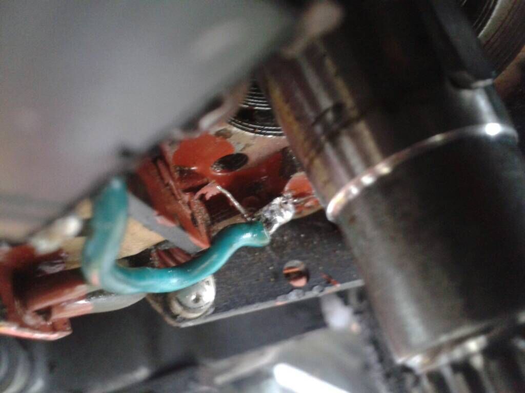

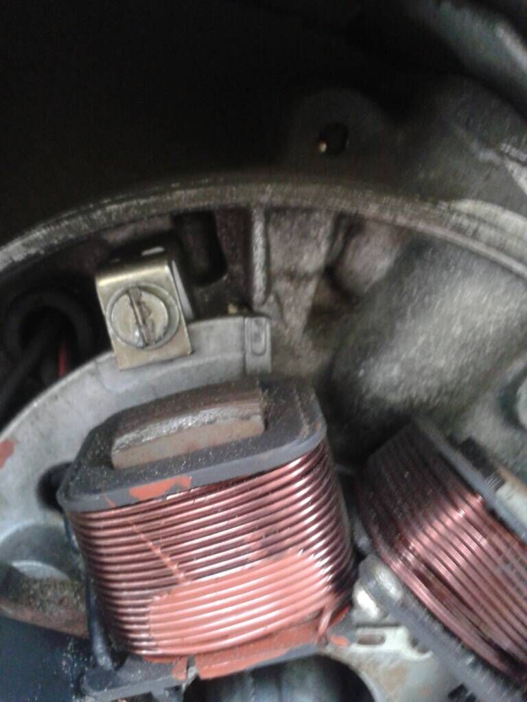

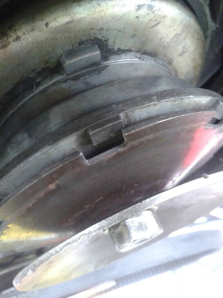

    So, ich war nochmal dran... Auf und wieder zu geht jetzt richtig flott... wird doch!
    Die Flucht der Markierung sieht jetzt gut aus, war aber auch fast genau so
    .. nur einen Millimeter weiter. ..
    Die Nieten sind alle ok. Das Pickup ist nicht beschädigt! Soweit, so gut...
    Hab mir auf dem Rüclweg einen Halbmondkeil zerschrottet... mist!
    Welchen brauche ich da...?! Mal bei sip schauen...
    Sonst sieht alles gut aus...
    Ist das Spiel auf der oberen Rolle normal?! Oder geht das beim festanziehen weg?!
    Und was ist das für ein feines unisoliertes Kabel da unter der Lötstelle vom Pickup?!?! Muss das so?!?
    Danke!

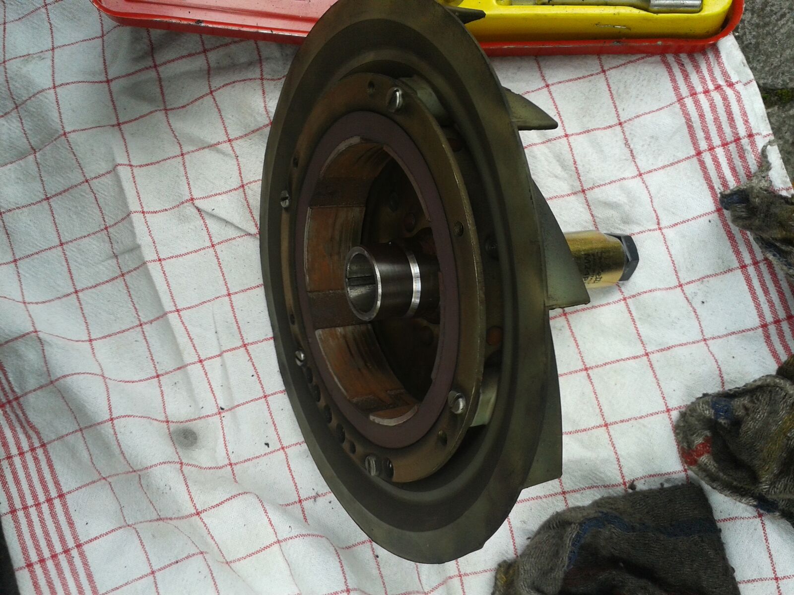

    Das Polrad sah so aus! Kannst du da schon etwas erkennen?!

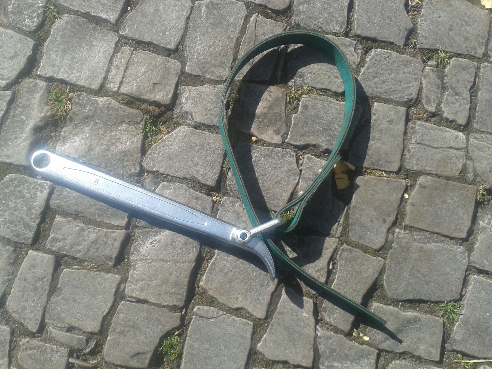

    Beim Ausbau der Automatik, Vario, Variomatik,... hat mir dieser Freund aus dem Baumarkt sehr geholfen!
    hat super funktioniert!
