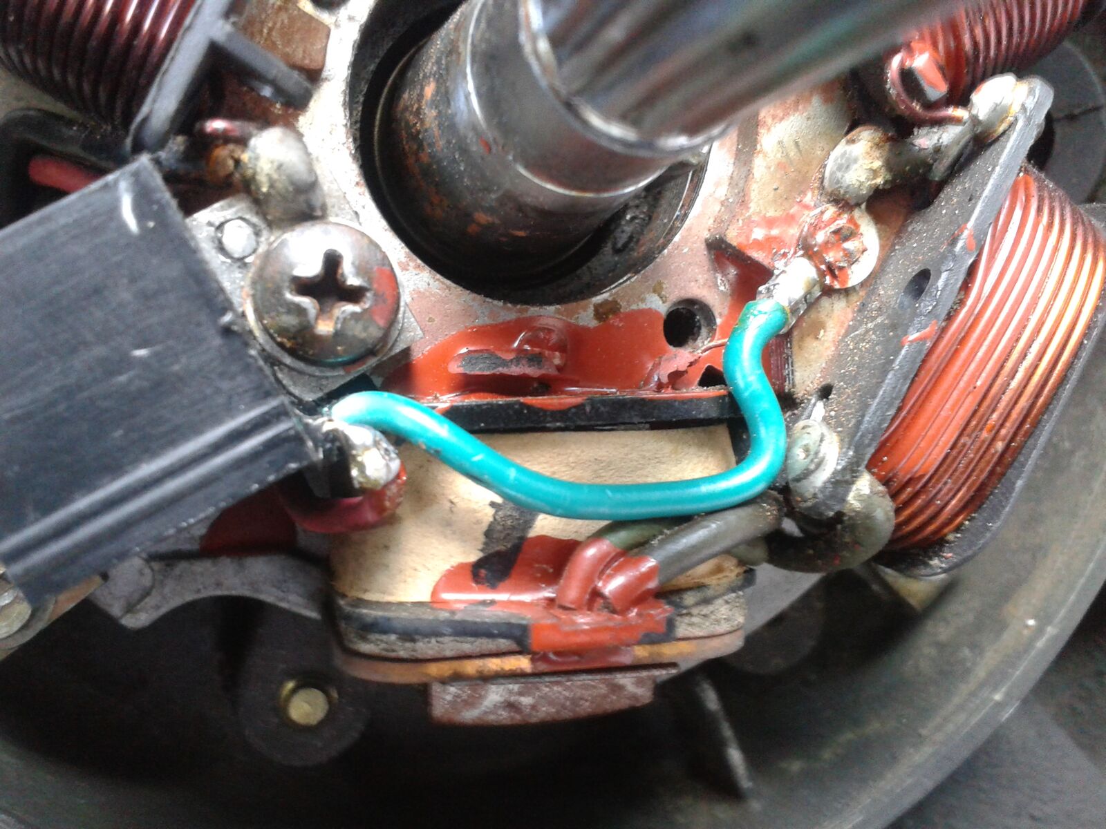

    • September 2, 2014 at 20:48
    ...ich hab das jetzt so eingelötet... seid bitte gnädig, bin echt Anfänger...

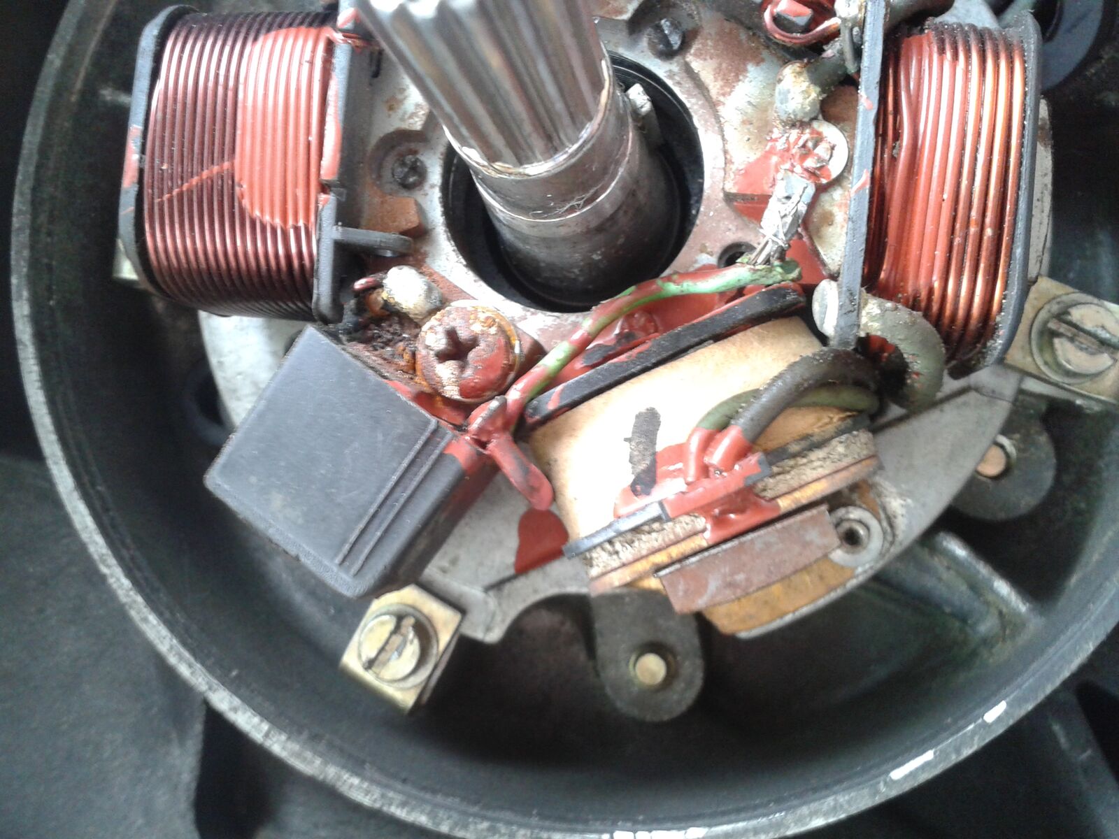

  • Pk50 Automatik stottert nach ein paar Minuten
    • Felix Kater Berlin
    • September 2, 2014 at 20:37
    Ist das die Markierung?!
    Ich glaube die fluchtet.
    Du hast Recht, etwas Korrosion, aber jetzt trocken...
    ist an der Lötstelle vom langen Kabel des Pickups noch ein weiteres Kabel angelötet?!
    Nein, oder...

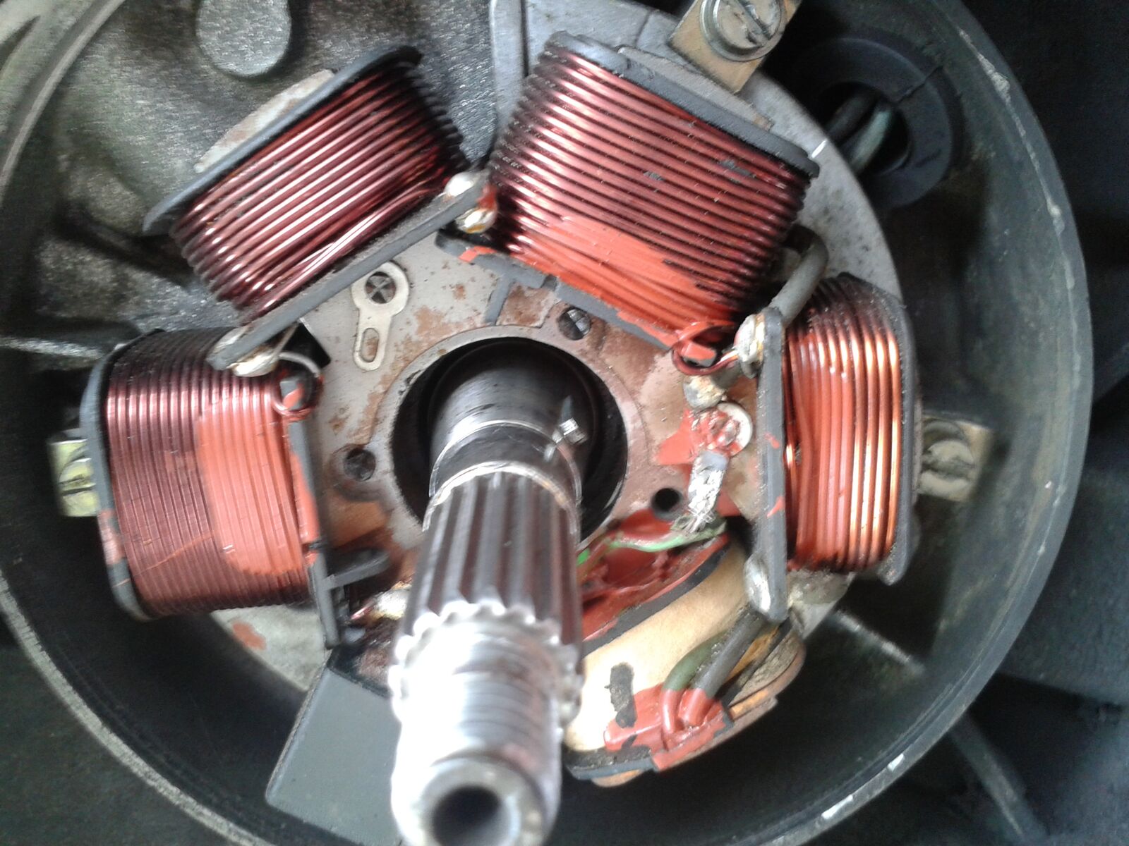

    • September 1, 2014 at 13:15
    Sehen die Spuhlen für euch noch gut aus?!
      • 260 kB
      • 270
      • 268.29 kB
      • 303

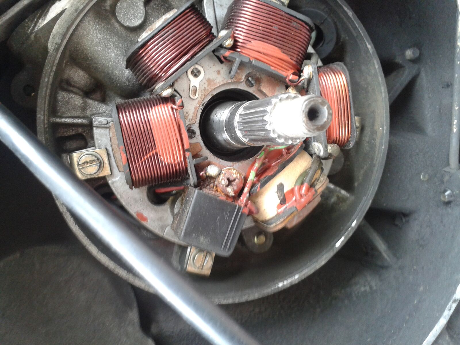

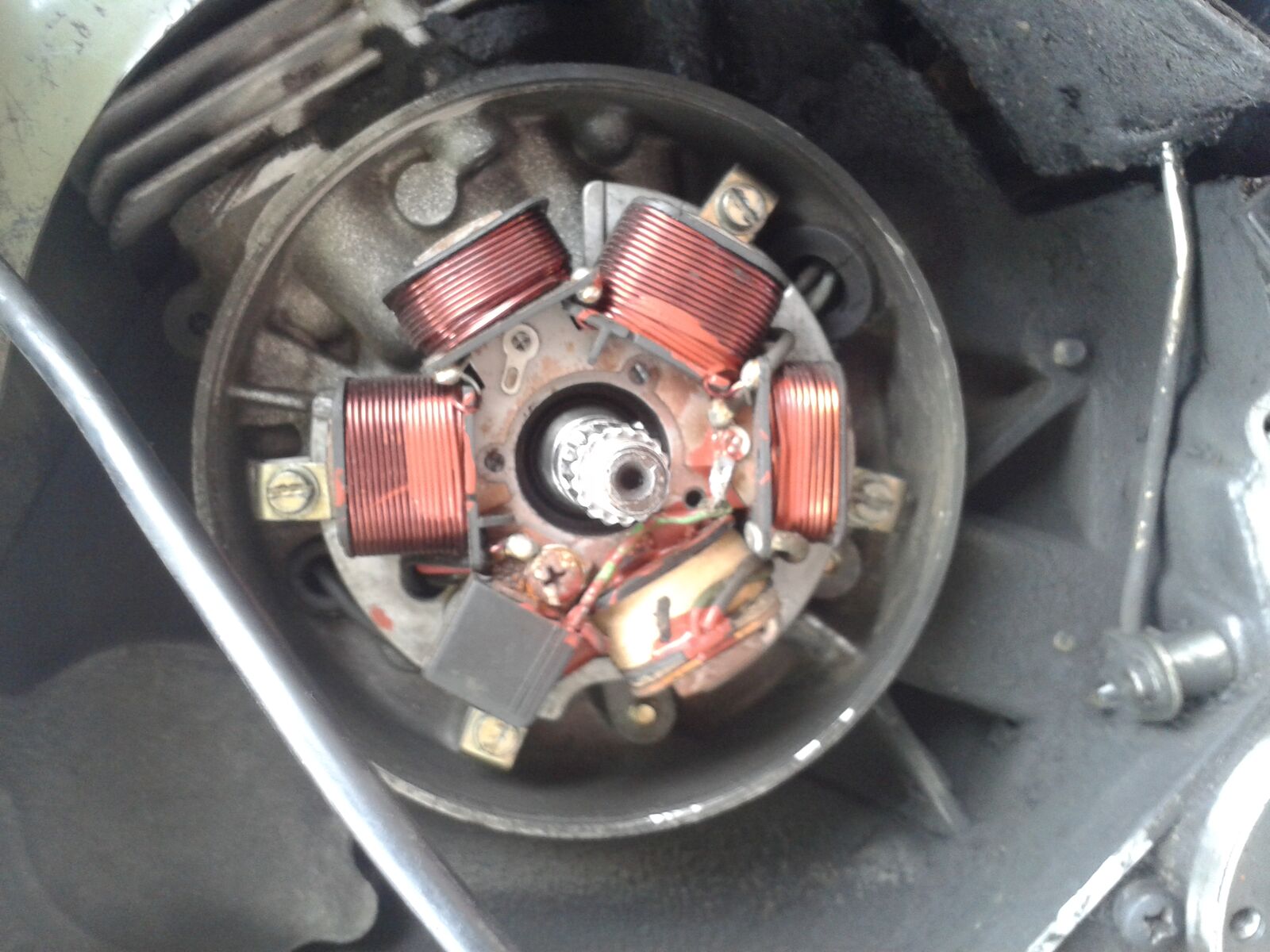

    • August 29, 2014 at 13:53
    Hier paar Bilder...
    Fortsetzung folgt!
    Auch hier nochmal die Frage: was kann ich auf dem Rückweg alles fetten, oder reinigen?! Kupferpaste?!
    Wenn ich schonmal dran bin

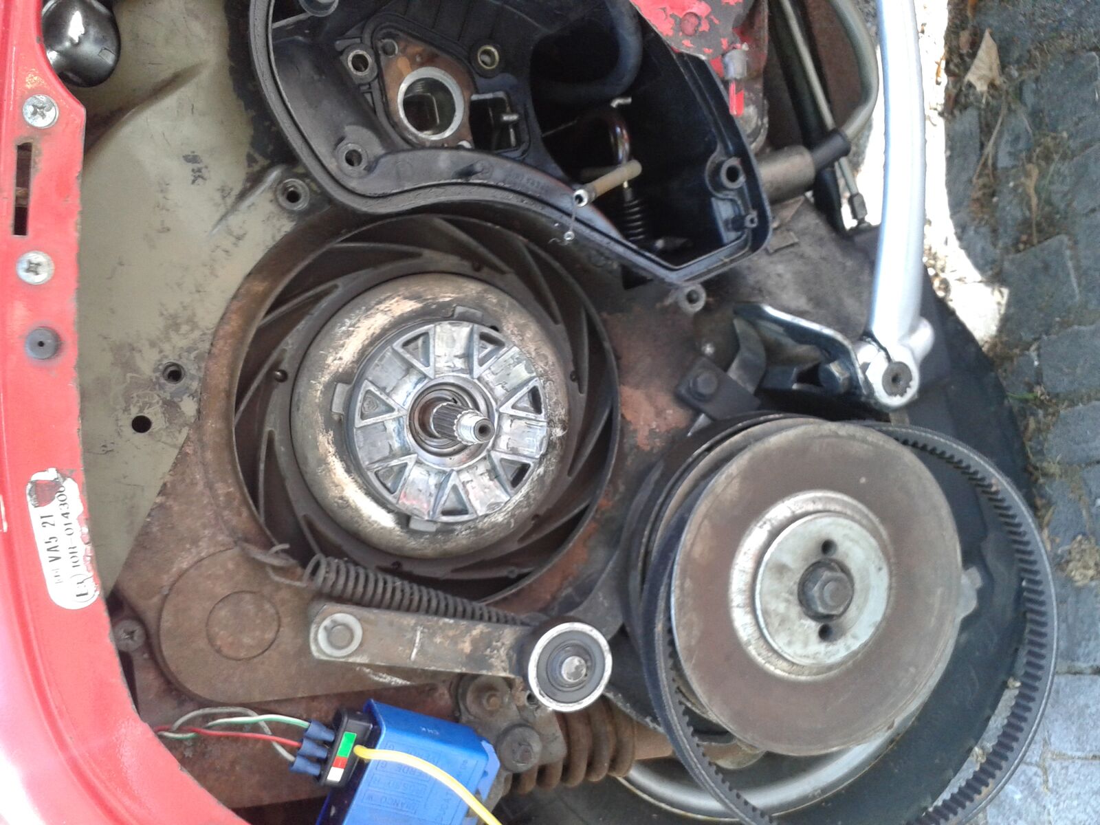

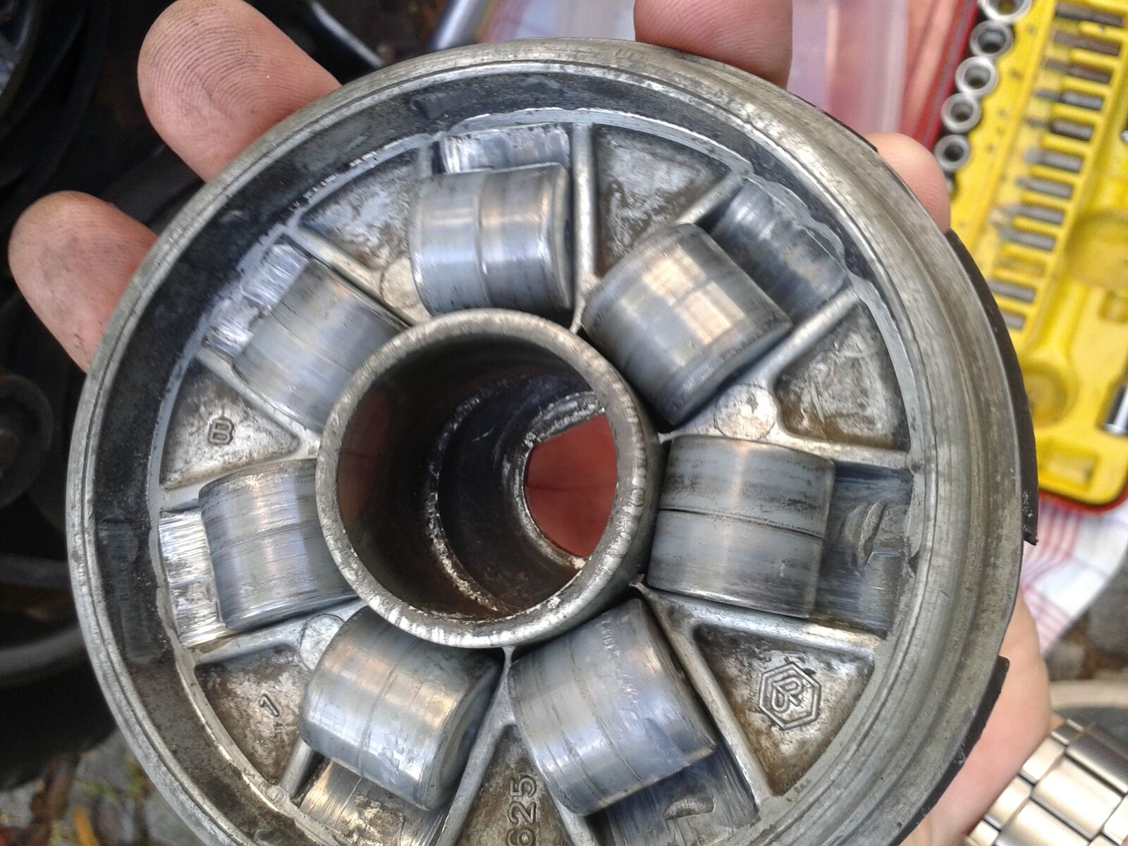

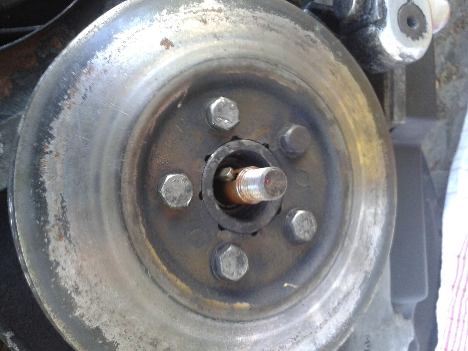

    • August 27, 2014 at 21:14
    Up-Date:
    Bin jetzt dem Pick-up auf der Spur!
    Baue grade die Vario ab.
    Kriege aber die untere Scheibe nicht ab...
    Gibt's da einen Trick?!
    Gruss,
    Felix.
      • 193.69 kB
      • 259
      • 257.1 kB
      • 263
