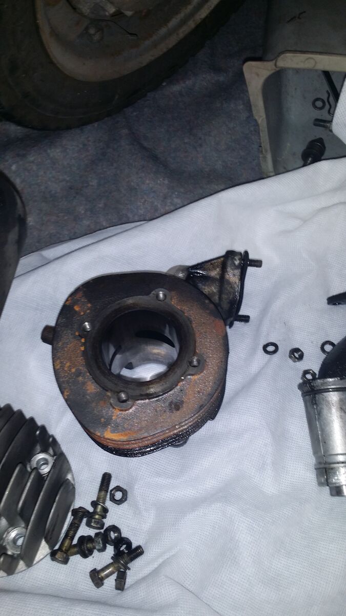

Ich habe das ding nun gespalten neu gelagert neu abgedichtet etc.....
(sie sprang sogar an :O )
Beim Öl ablassen ist mir aufgefallen das extrem wenig Öl drin war (2 tropfen mit bier und fantasie)
Und der Ganze Motor war verölt.

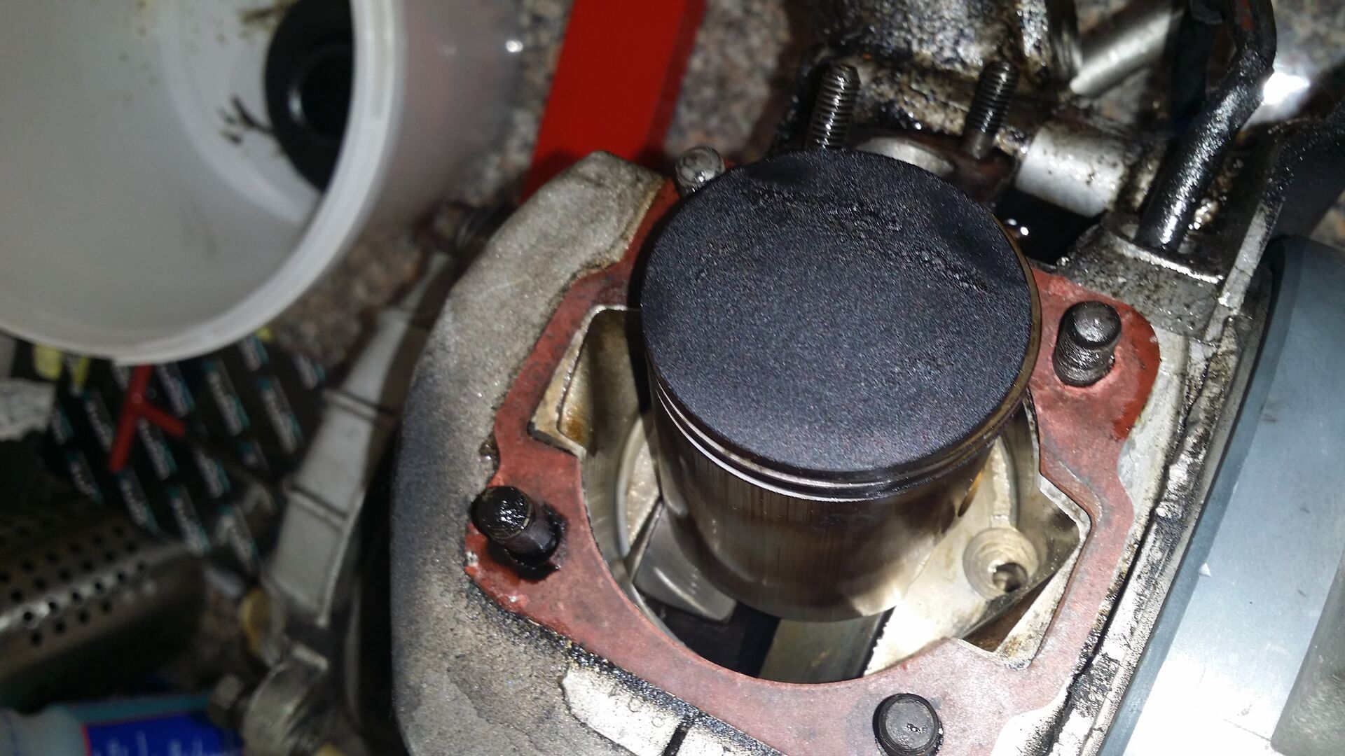

Dichtung am Zylinder hatte eine Riss (alle Dichtungen jetzt neu)
Kickstarter Gummis waren gar keine vorhanden.
Meiner Meinung nach Lief das Ding zu fett (Zylinder war absolut verrusst)

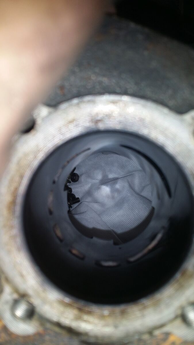

Die böseste Überraschung war beim öl ablassen da waren nur noch 3 tropfen drin :o
Allerdings erklärbar wieso das ganze ding so versüft ist, irgendwo kommt es raus ![]()
Nun hier die Bilder

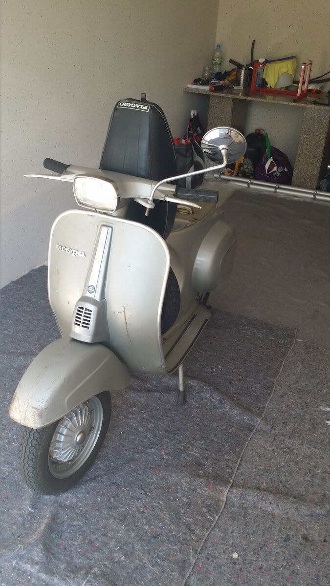

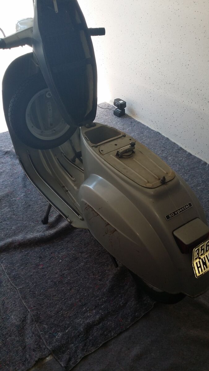

Um die Silberne V50 geht es, die misch farbene (Zorro) ist die von den Studenten Händen gerettet habe (weiß nicht mal genau was für eine das ist)
Wie Ihr seht ist der Öl Verlust nicht schlecht (Ironie aus)
