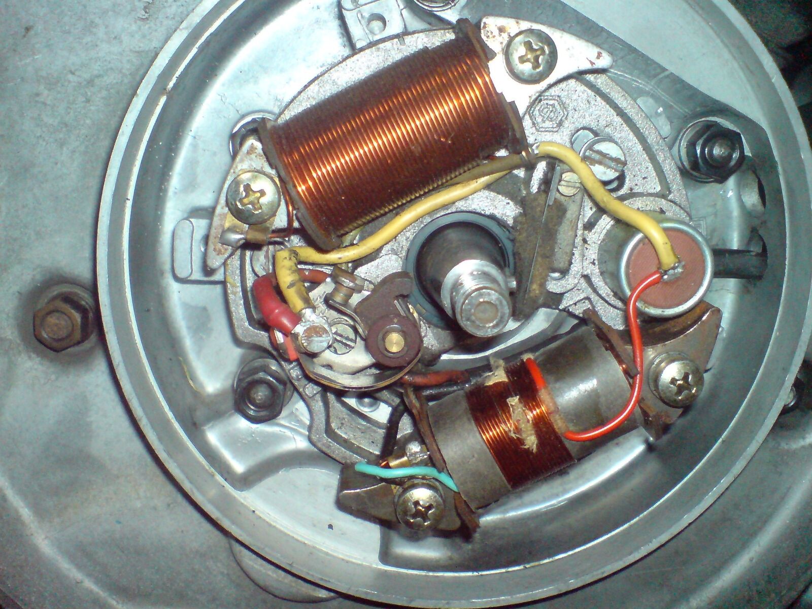

    Hallo!
    Ja, die Zündung ist die aus dem oberen Bild. Bis jetzt hatte ich die alte mit zwei Spulen, von der eine die Innenliegende Zündspule ist. Die sieht aus wie diese hier, nur das die untere Spule nicht eine Erregerspule, sonder gleich die Zündspule ist. Da kommt das Zündkabel gleich raus aus dem Gehäuse.
    Mein Polrad hat so einen umlaufenden, braunen Magnetring innen. Man kann die anzahl der Magnete daran nicht erkennen.
    Wahrscheinlich hab ich also nicht das richtige Polrad für die neue Platte mit den 3 Spulen oder? Weil der Unterbrecher öffnet ja auch nicht mehr im Polrad-Fenster...
    Vielleicht sollte ich mir lieber so eine Erregerspule wie auf dem bild holen, und damit die aussenliegende Zündspule anschliessen?
    Was meint Ihr?

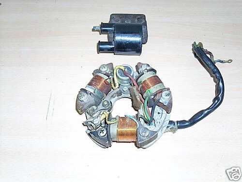

    Hallo!
    Ich hab die Zündplatte jetzt eingebaut, aber leider gibts paar Probleme: Ich seh den Unterbrecher nicht mehr durch das Fenster im Polrad, er öffnet jetzt wenn das Fenster oben ist. Das ist jetzt nicht so schlimm, ich hab die Nabe aus einem alten Polrad rausgemacht. So kann man den Unterbrecher gut einstellen.
    Was viel schlimmer ist: Es funktioniert nichts! Ich hab keinen Funken und das Licht und die Schnarre gehen auch nicht. Hab Blau und Schwarz verbunden, auch wieder getrennt, nichts. Hab auch Rot und Grün im Kabelkasten getauscht, kein Erfolg. Kann mir jemand noch den entscheidenden Tip geben? Hab mal mit nem Messgerät gemessen wenn ich den Kicker trete, hab immer nur so 1-1.3 Volt AC. Ist das genug oder hab ich vielleicht irgendwo einen kurzen?
    Welche Spule ist denn für was zuständig?
    Weiss vielleicht noch jemand nen Tip?
    Vielen Dank und freundliche Grüsse!

    • October 21, 2009 at 21:42
    Hallo und danke für deine Antwort. Also die Zündplatte funktioniert mit meinem Polrad oder? Ich hab das mit diesem durchgehend umlaufenden Magnetring innen, keine einzelnen Magnete.
    Und ich hab jetzt 5 Kabel statt drei:
    rot, grün und schwarz verbinde ich wie gehabt mit den drei bisherigen im Kabelkästchen. Blau verbinde ich dann im Kästchen mit Schwarz, richtig? Und das gelbe lass ich dann einfach an einer freien klemmschraube- was könnte ich sonst mit dem gelben machen?
    Dann muss ich noch mit einem roten Kabel zur Zündspule oder?
    Was mir noch auffiel, diese Grundplatte hat gar keine Langlöcher zum festschrauben, nur aussen so ausfräsungen. Wird die nur geklemmt?

    Hallo!
    Ich hab eine 50N mit der 6V zwei-Spulen-Zündgrundplatte und dem kurzen Unterbrecher. Es ist die mit der Innenliegenden Zündspule. Das Teil hab ich jetzt schon zwei mal ausgetauscht, die geht aber immer nach einem halben Jahr kaputt, diese blöde innenliegende Zündspule. Jetzt möcht ich auf günstigem Weg was besseres finden. Jetzt hab ich mir eine PK-Zündgrundplatte incl. Zündspule geholt. Ich denke zumindest das sie von einer PK ist, weil sie einen langen Unterbrecher hat!?! Ich bin mir aber nicht sicher ob diese Zündung jetzt 6 volt oder 12 volt hat?? Und kann ich diese Platte überhaupt in der alten V50 ohne blinker und Bremslicht verwenden? Ich würde halt dann eine SPule ausser Betrieb nehmen, oder was meint Ihr?
    Vielleicht erkennt das Teil ja einer und kann mir den entscheidenden Tip geben?
    Kann ich alternativ die Innenliegende Zündspule gegen eine Erregerspule, wie sie oben auf der ZGP angeschraubt ist, austauschen und dann von dieser aussen in eine Zündspule gehen?

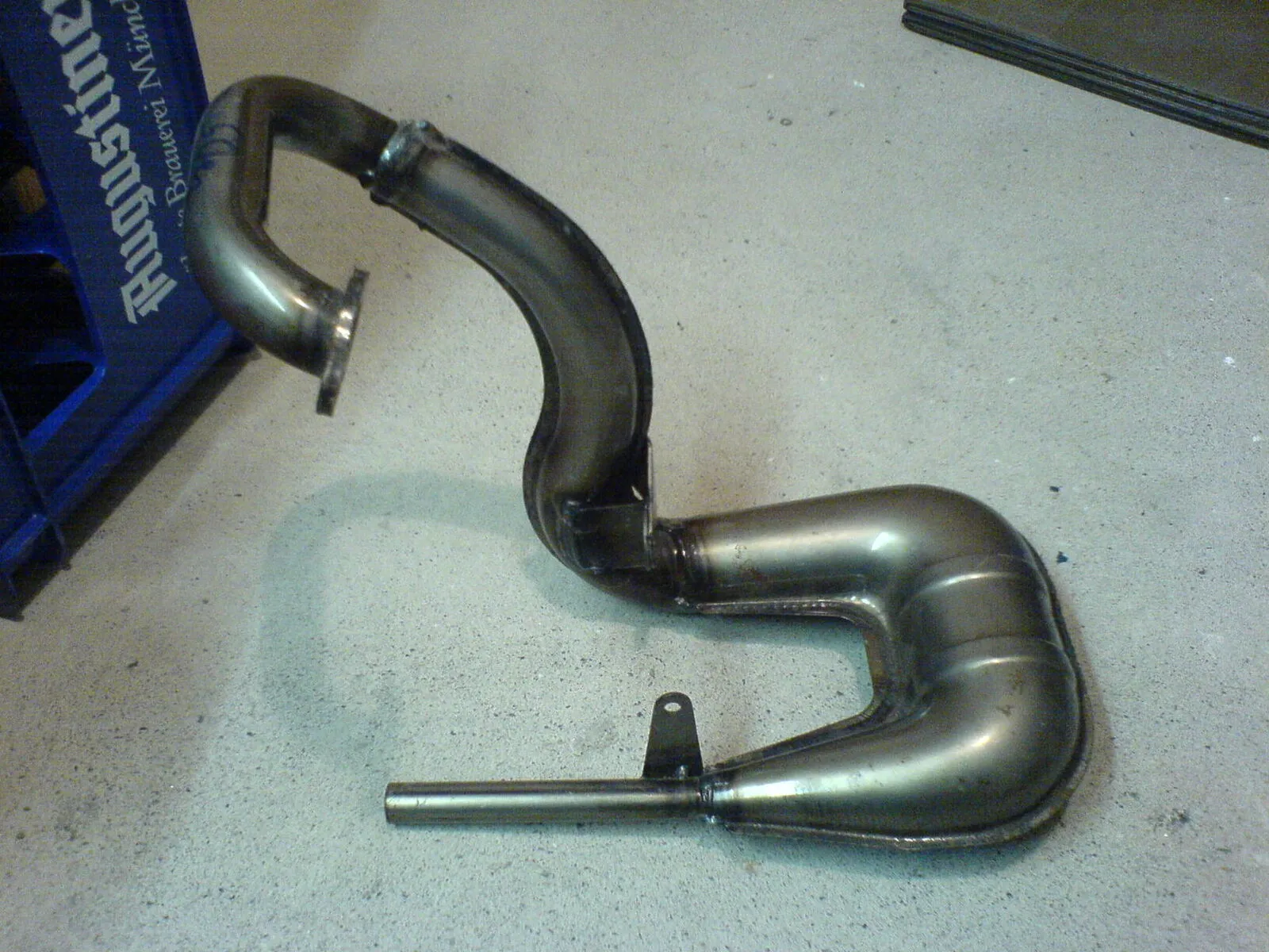

    Hallo!
    Nein es ist nicht direkt am Kabelkästchen. Diese Halterung stösst wenn ich den Auspuff am Zylinder oben einhänge genau mittig von unten an den Aluholm. Also ich würde sagen das gehört da einfach nicht hin!!! Aber auf dem Bild im Shop ist diese Lasche ja auch dran!
    Wie gesagt, Daämpfer hab ich keinen, der Auspuff kam so. Aber orginal gibts den nur mit Dämpfer oder? Vielleicht werd ich da selber noch einen hinbauen müssen wenn das dann wirklich so laut ist. Kann ich aber erst im Frühjahr testen, die Vespa liegt noch in Teilen im Keller!!!
    Grüsse

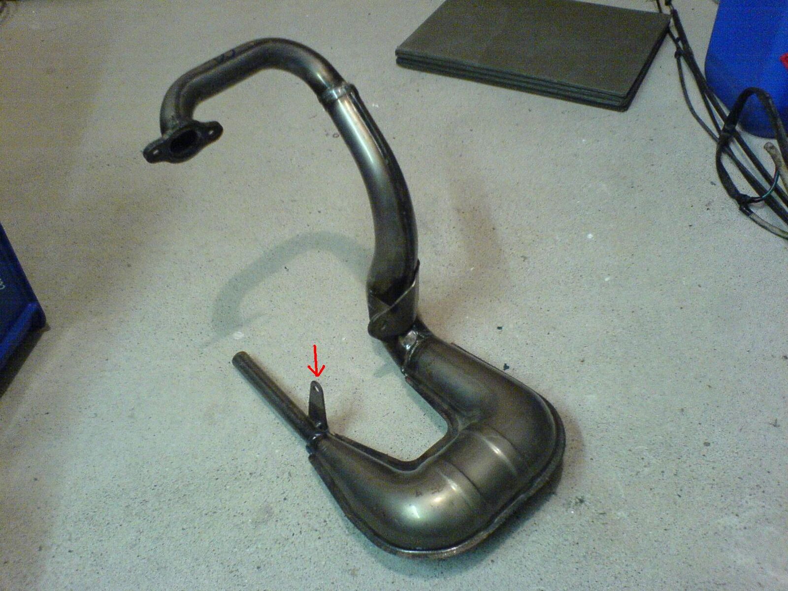

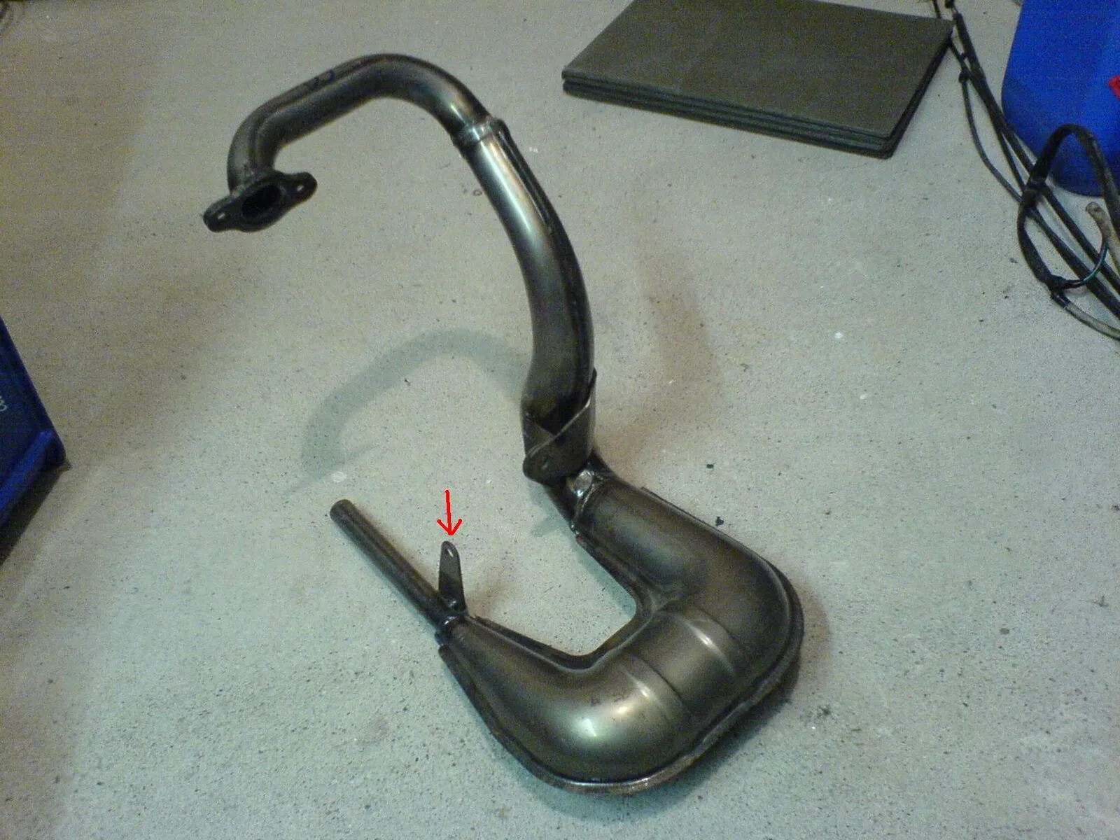

    Servus!
    Aha also doch ein Polini. Aber es steht nix drauf!
    Nein Schalldämpfer hab ich keinen dazubekommen, der Auspuff war so! Ist dann wahrscheinlich recht laut so oder?
    Der Auspuff hat ja 2 Befestigungslaschen. Die grosse wird mit der dicken M10 Schraube befestigt, da wo auch der orginale Auspuff befestigt wird. Aber ich kann ihn gar nicht anschrauben. Wenn ich ihn am Zylinder einhänge kann ich ihn nicht in die richtige Position bringen weil die kleine Befestigungslasche (roter Pfeil, 1.Bild!) dann an dem dicken Holm (da wo das Kabelkästchen dranhängt) anstösst!
    Joe85:
    War diese Lasche bei dir auch dran? An der Stelle ist aber keine Schraube wo ich die fesmachen könnte. Das Teil stösst zwischen Kabelkästchen und der Schwingenaufnahme unten an. Da ist nix zum anschrauben!
    Und obwohl der Auspuff oben nicht "plattgedrückt" ist wie andere die unterm Rahmen laufen ist noch genug Platz für die Züge oder? Wird der Auspuff sehr heiss?
    Hier ist der Auspuff auch so abgebildet. Aber mit dieser Lasche passt er nicht!
    Danke, Grüsse

    Das ist mein erster Beitrag, also erstmal ein recht freundliches Hallo an alle!
    Ich hab mich in diesem Forum angemeldet und lese auch schon läger mit. Ist wirklich sehr interessant die ganzen Beiträge weil ich bin auch gerade dabei eine 50R BJ 70 zu restaurieren.
    Ich habe mir einen Auspuff ersteigert, in der Beschreibung stand es ist ein Polini Righthand für die 50N. Jetzt wollte das Teil dann an den Motor montieren aber er passt nicht. Diese Lasche auf dem Bild geht im Weg um, deswegen krieg ich ihn nicht montiert. Erkennt einer diesen Auspuff und für welches Modell ist der dann? Oder soll ich die Lasche einfach mal abflexen?
    Auf dem Auspuff steht auch nicht Polini drauf oder so. Und andere Righthand-Auspuffe sind doch oben auf dem Auspuffkörper flachgedrückt dass die Züge und Kabel noch durchpassen oder?
    Danke, Grüsse
