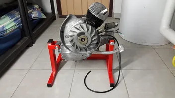

    Für diesen Winter habe ich mir nun die Technischen Dinge vorgenommen zu erneuern.

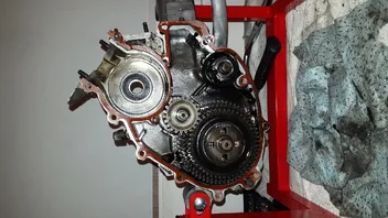

    Letzte Woche hab ich nun den Motor in Angriff genommen, gereinigt und komplett neu gelagert und neu abgedichtet.
    Zündkabel und Leitungen der Zündgrundplatte habe ich auch gleich mit erneuert.
    Es kommen noch neue Bremsbacken vorne und hinten rein, sowie Stoßdämpfer, neuer Ständer, neue Züge, neuer Kabelbaum und noch weitere Kleinigkeiten.
    Werde nach und nach die Neuigkeiten posten und hoffentlich gut in die Saison 2015 starten. :)
