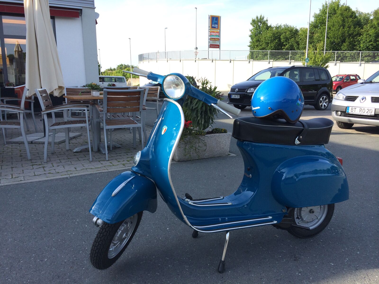

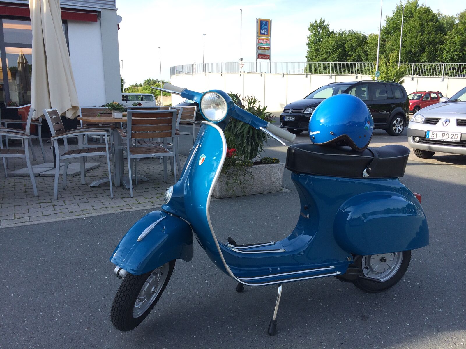

Hi an alle,
auch ich stelle mich hier gerne vor, nachdem ich schon einiges hilfreiches aus dem Forum erfahren habe.
Ich komme aus Bayreuth und fahre seit kurzem eine 50 N. In Sachen schrauben bin ich blutiger Anfänger und erhoffe mir hier einige nützliche Tips.
Zum Anfang würde ich mich riesig freuen, wenn sich hier jemand finden lässt, der mir im Raum Bayreuth ein wenig unter die Arme greifen kann - vielleicht kennt ja auch jemand einen der mir ein wenig Hilfestellung geben könnte.
Da ich allen Anschein einen Klemmer habe, will ich demnächst mal meinen Motor aufmachen und mir genau anschauen, worden das liegt..
Würde mich freuen, wenn ihr mir weiterhelfen könntet.
Anbei findet ihr eht ihr ein paar Bilder meiner Vespa.
