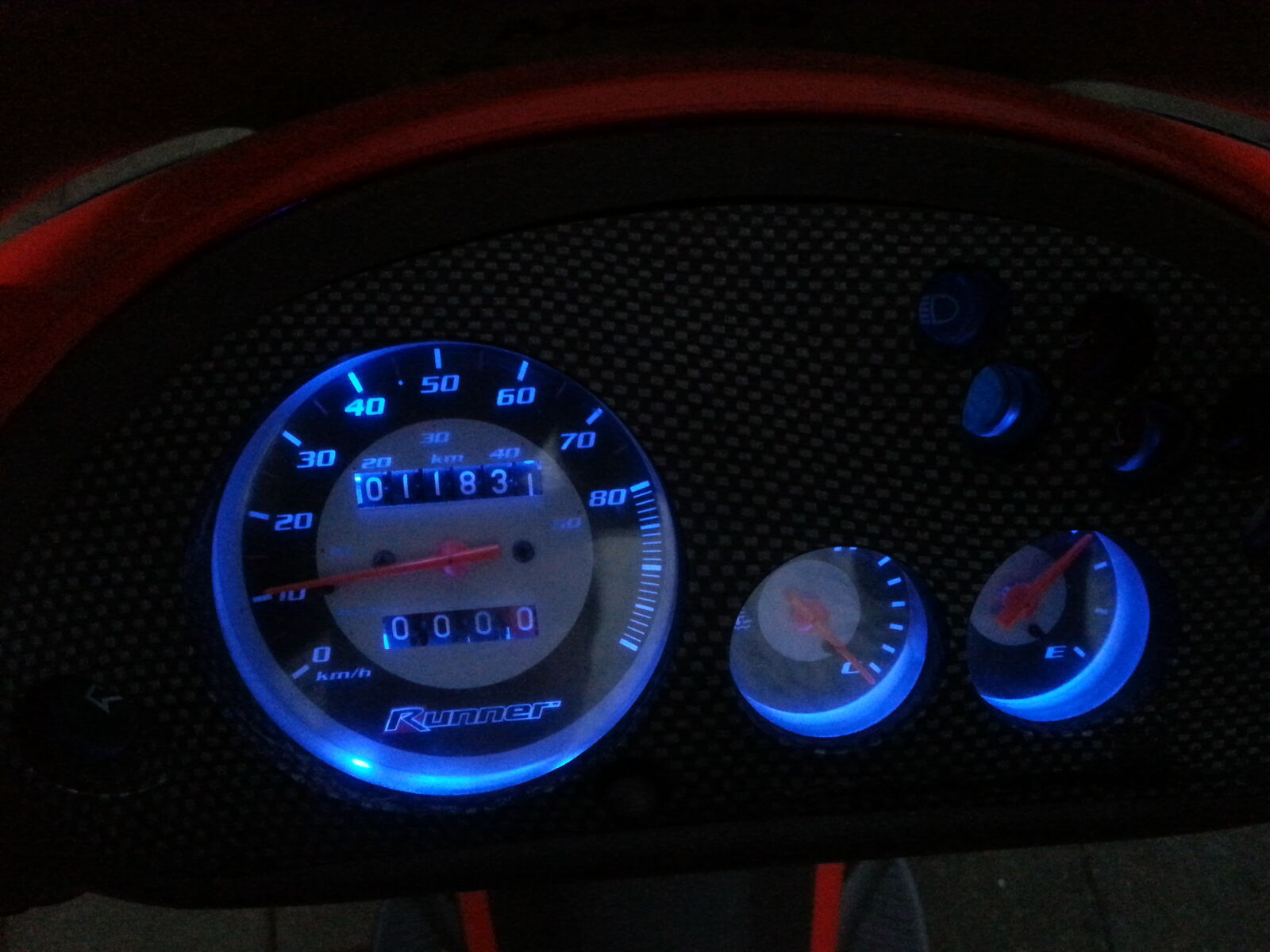

    Hi
    also meine in mein Runner eigebauten blauen LED´s leuchten eigentlich ganz Gut.
    Allerdings habe ich diese nicht in die Original fassung eingesetzt sondern extra Löcher dafür gebohrt.
    Jede LED hat nen Vorwiderstand von 560 OHM.
    Die LED´s sind High End LED´s mit 7000 Mcd und nen Abstrallwinkel von 20 Grad.
    Die rundungen an den LED´s habe ich angeschliffen.
    Alles in allem ne Arbeit von einer Stunde und Kosten von Rund 5 Euro.
    Bilder im Anhang
    Lg Micha
