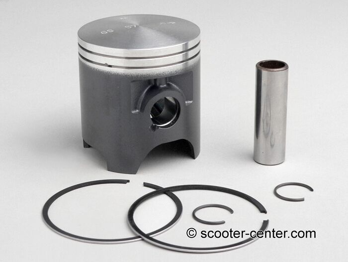

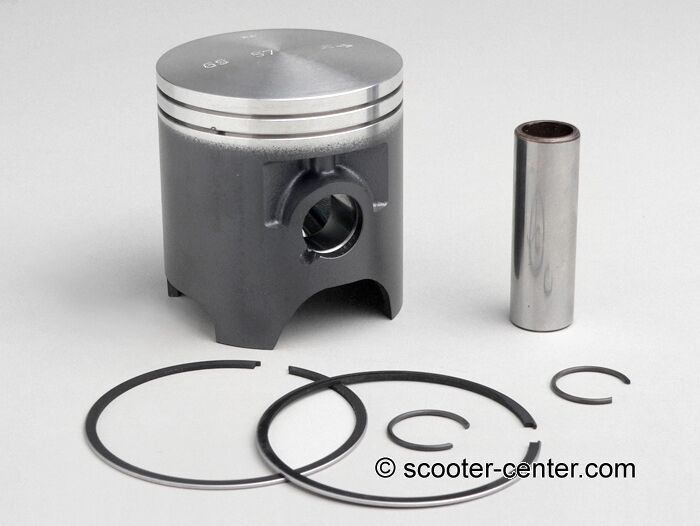

    Was mir noch auffällt..der Gs kolben hat ja unten nen ausschnitt...wozu dient der ?
    hier mal nen Center Bild..meine nicht die seitlichen sondern den einen der dann zum einlass zeigt...für den Boostport ?

  • Mein Setup Polini 133 be continued
    • damicha78
    • January 6, 2017 at 19:55
    Alles Klaro !!!
    Danke
    • damicha78
    • January 6, 2017 at 19:43
    auf dem bild sieht das fenster aber auch nicht so aus als ob das auf kolbenbolzenmitte endent..oder täuscht das ?
    lg
    • damicha78
    • January 6, 2017 at 18:38
    Genial !!!
    das ist aber der ori Kolben ?
    Wie mess ich das bei dem GS Kolben?
    lg Micha
