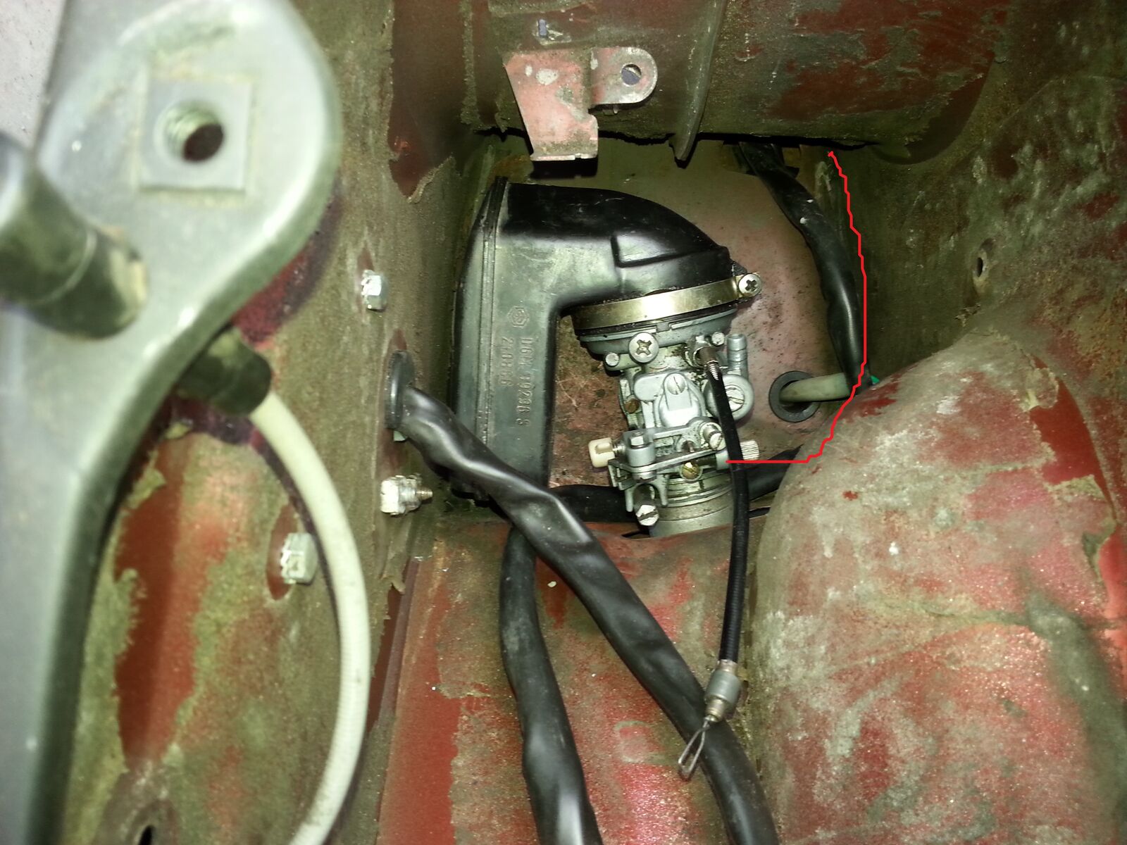

  • Gaszug und Kabel zum Motor PK 50
    • damicha78
    • December 3, 2014 at 10:37
    Hi
    Hab dir mal semi profisionell in rot eingezeichnet wo der gaszug her laufen sollte.
    lg Micha
      • 251.93 kB
    • damicha78
    • December 2, 2014 at 20:12
    Das kabel vom motor, also das mit dem stecker geht unten unter der Trittfläche in den innenraum....
    das andere geht zur cdi.
    Das mit dem Gaszug kann ich mir gerade nicht genau vorstellen was du meinst.
    lg micha
