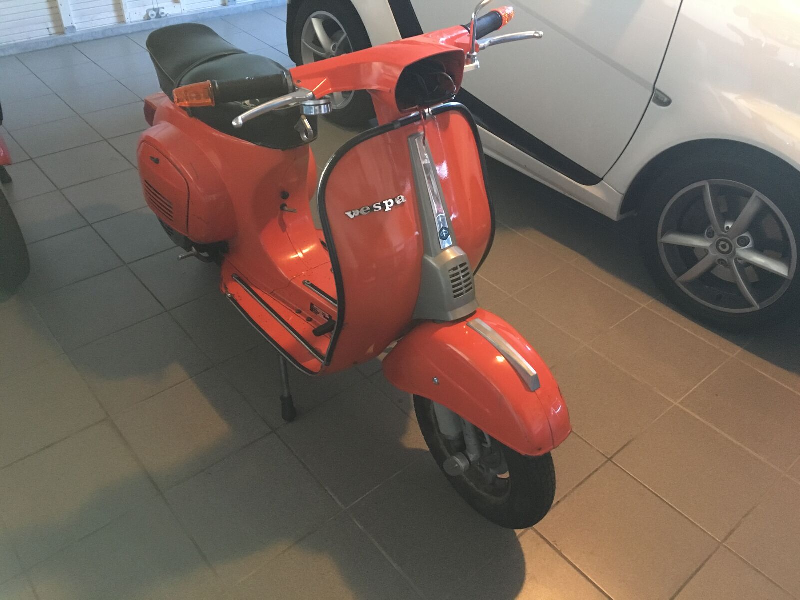

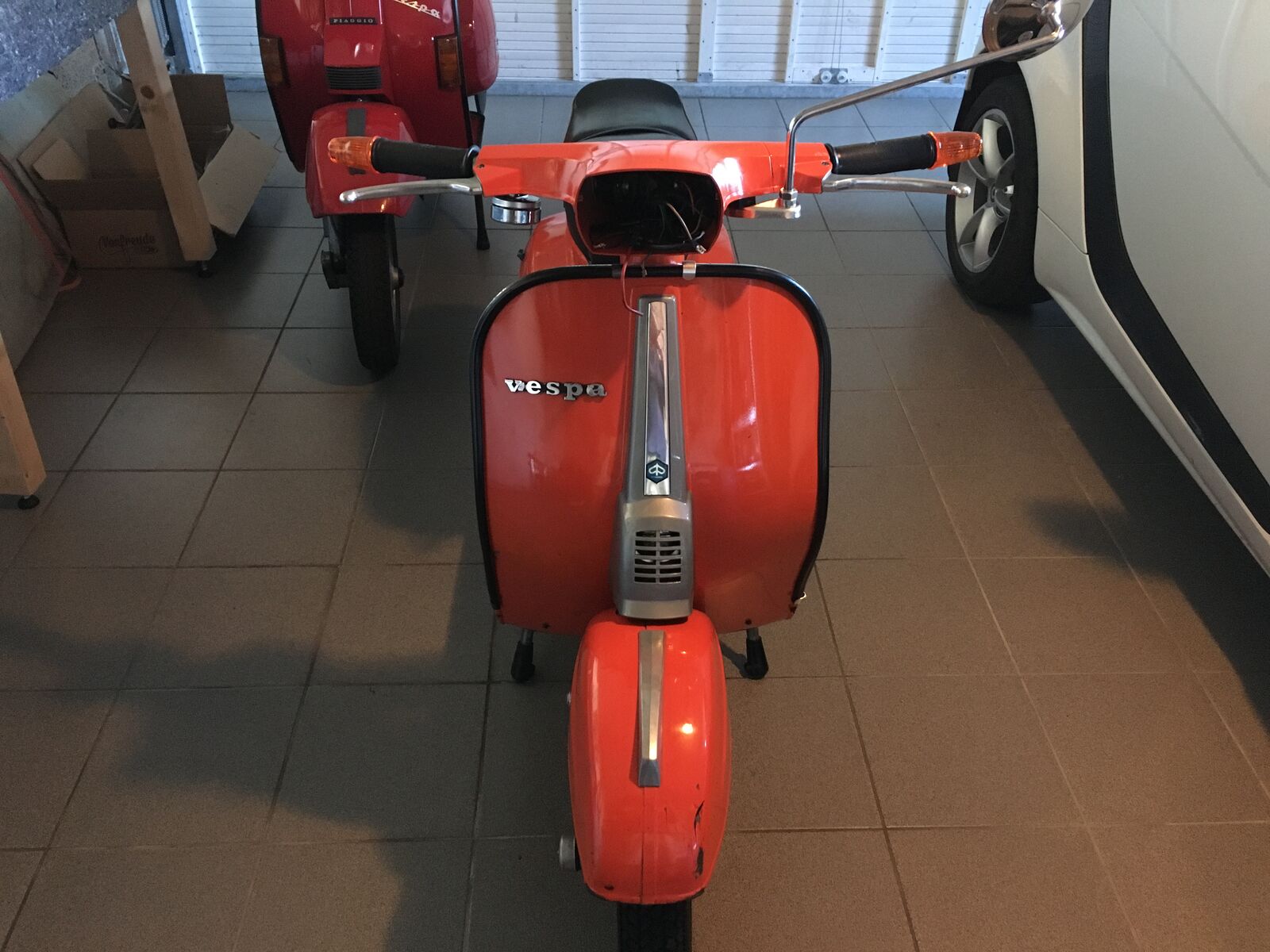

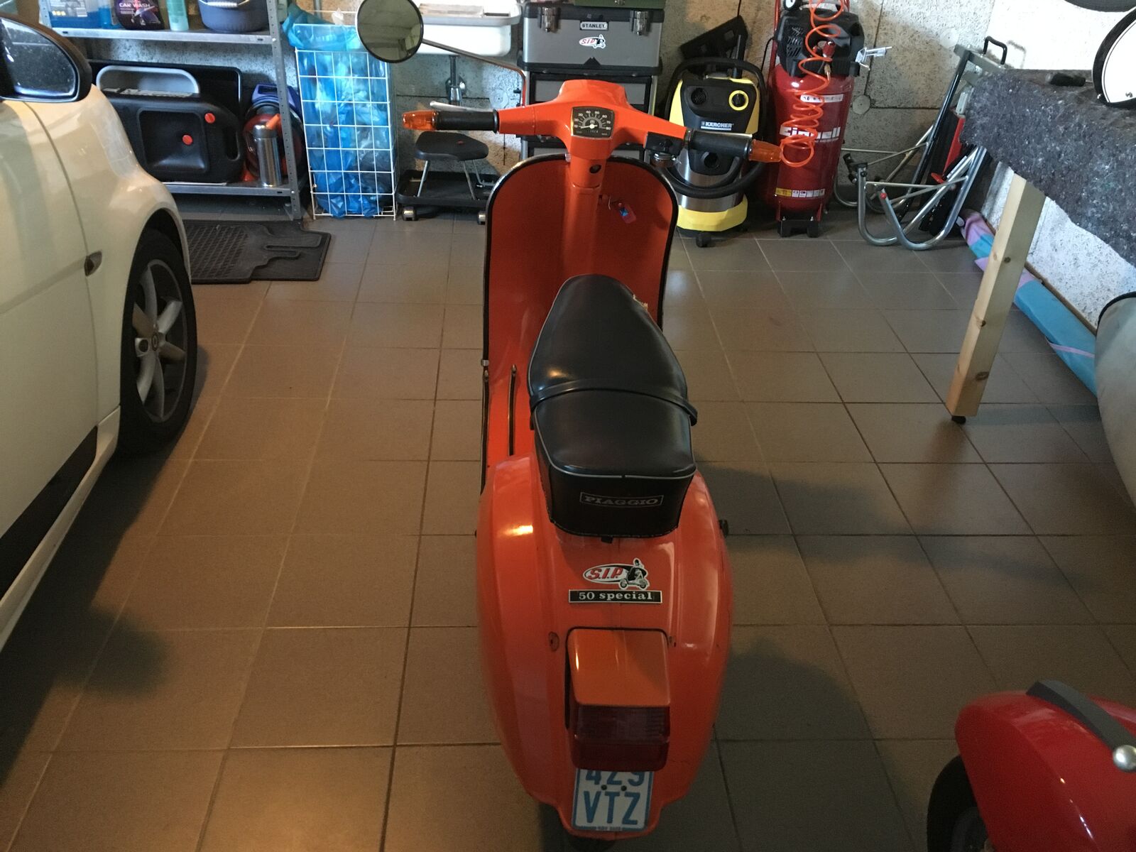

Hier sind mal die Bilder noch ohne Scheinwerfer. Und der Tachoantrieb hat es seit der Probefahrt jetzt auch hinter sich, aber der Rest ist klasse. Motörchen zieht gut durch und hängt satt am Gas, lt Tacho 55-60km/h. Ist halt für 195cm Jungs ein komisches Sitzgefühl auf der Smallframe, aber egal, Schaltvespa fahren ist halt geil.
Bessere Bilder gibt es dann wenn alles fertig ist, vielleicht auch unter der Rubrik "zu Verkaufen" wenn das Frauchen mit dem Schalten nicht zurecht kommt. ![]()
Die V50 heute fertig bekommen und beim 2. Kick gelaufen wie ein Uhrwerk. Habe sämtliche Züge getauscht, Vergaser gereinigt und gedichtet, Bremsen neu belegt, fehlende Gummiteile ergänzt, Unterbrecherabstand kontrolliert, Lenkschloss gangbar gemacht,Gas und Schaltrohr gefettet, neue Lenkerendblinker verbaut, Klingel angeschraubt. Jetzt müssen noch neue Reifen drauf und der Scheinwerfer wieder eingebaut werden dann kann meine Frau Gas geben.
