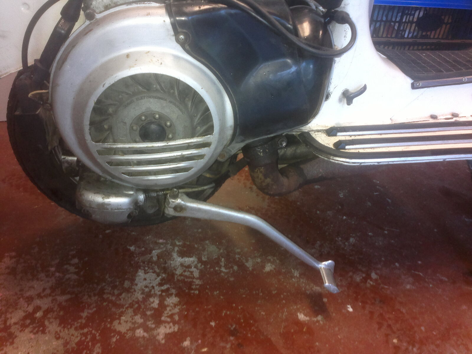

Ihr werdet es nicht glauben, ich wollte mich heute ranmachen den Block wieder zu zerlegen und auf fehler zu untersuchen.
Als ich mich auf den Boden legte um die Ölablassschraube zu öffnen, fiel mir auf das der Kickstarter locker ist.
Schraube rausgewürgt, ergebniss, der Kickstarter, hat über die jahre an zähnen verloren, und so war es nur noch die schraube die den Starter an der Welle hielt, das der da nicht in position bleibt, brauch ich mich nicht zu wundern.

Und ich Krieg sie nicht angetreten. Der Kickstarter sackte nach und nach immer mehr ab, siehe Bild.
Angeschoben haben wir sie bekommen und da war auch das Problem mit der Gasannahme weg.
So Jetzt das letzte Problem, was mit dem Kickstarter los?
